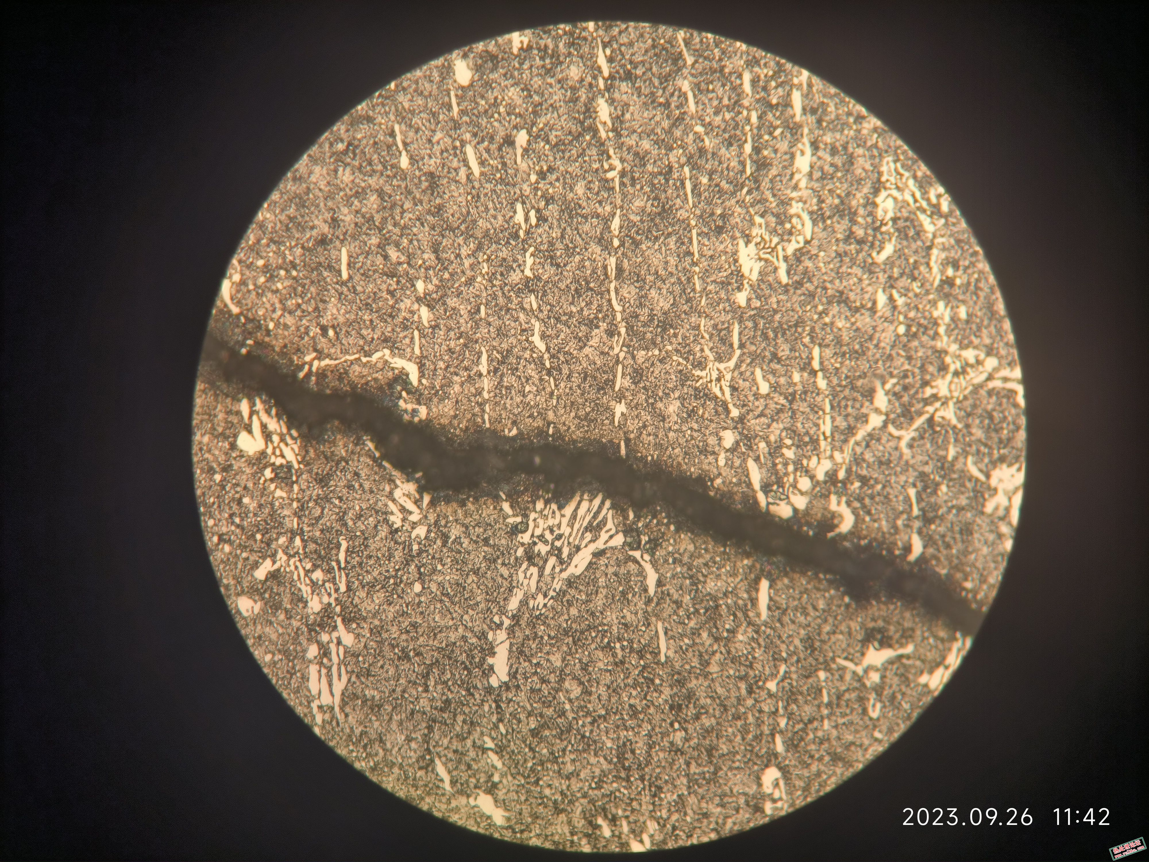

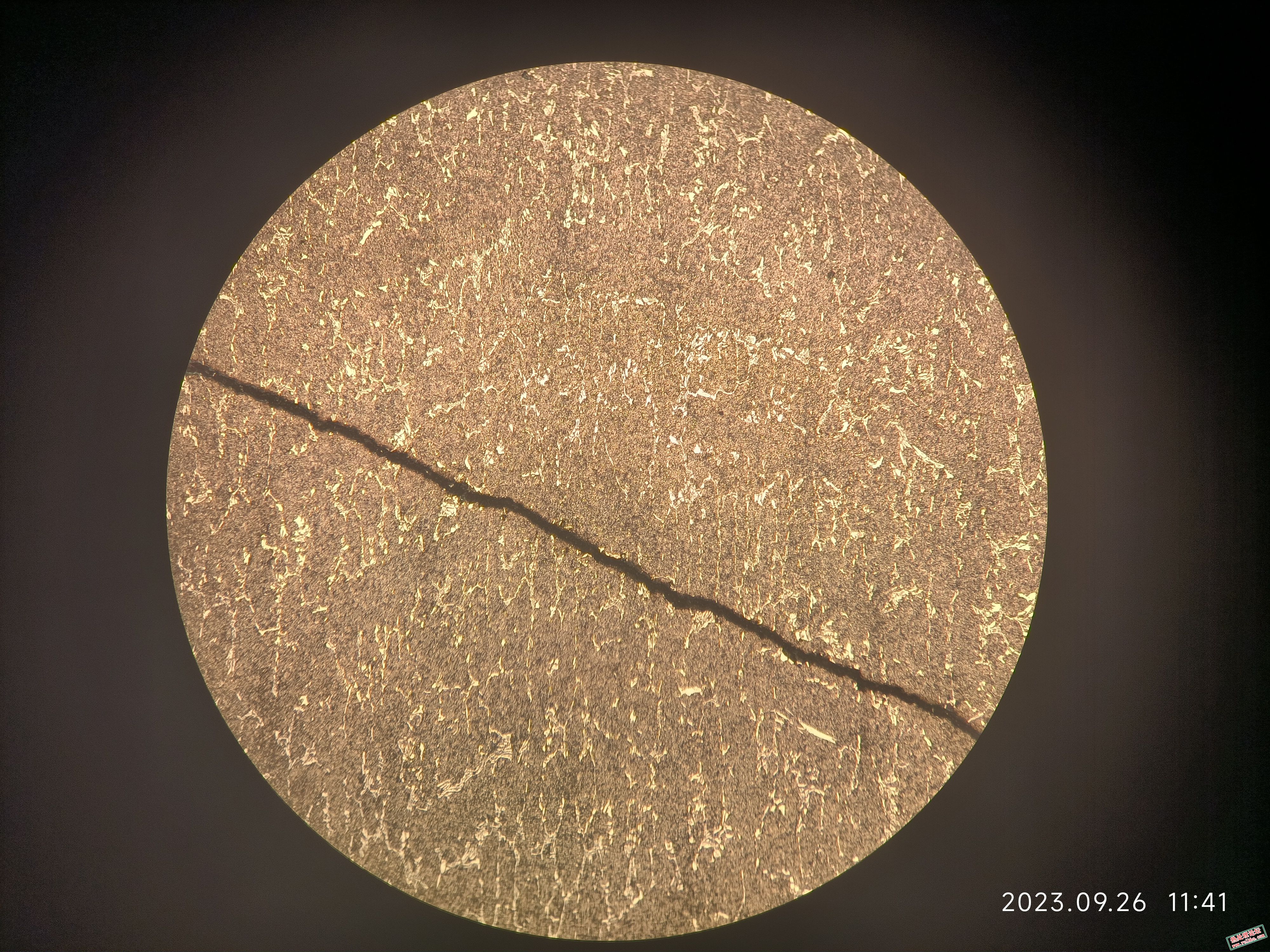

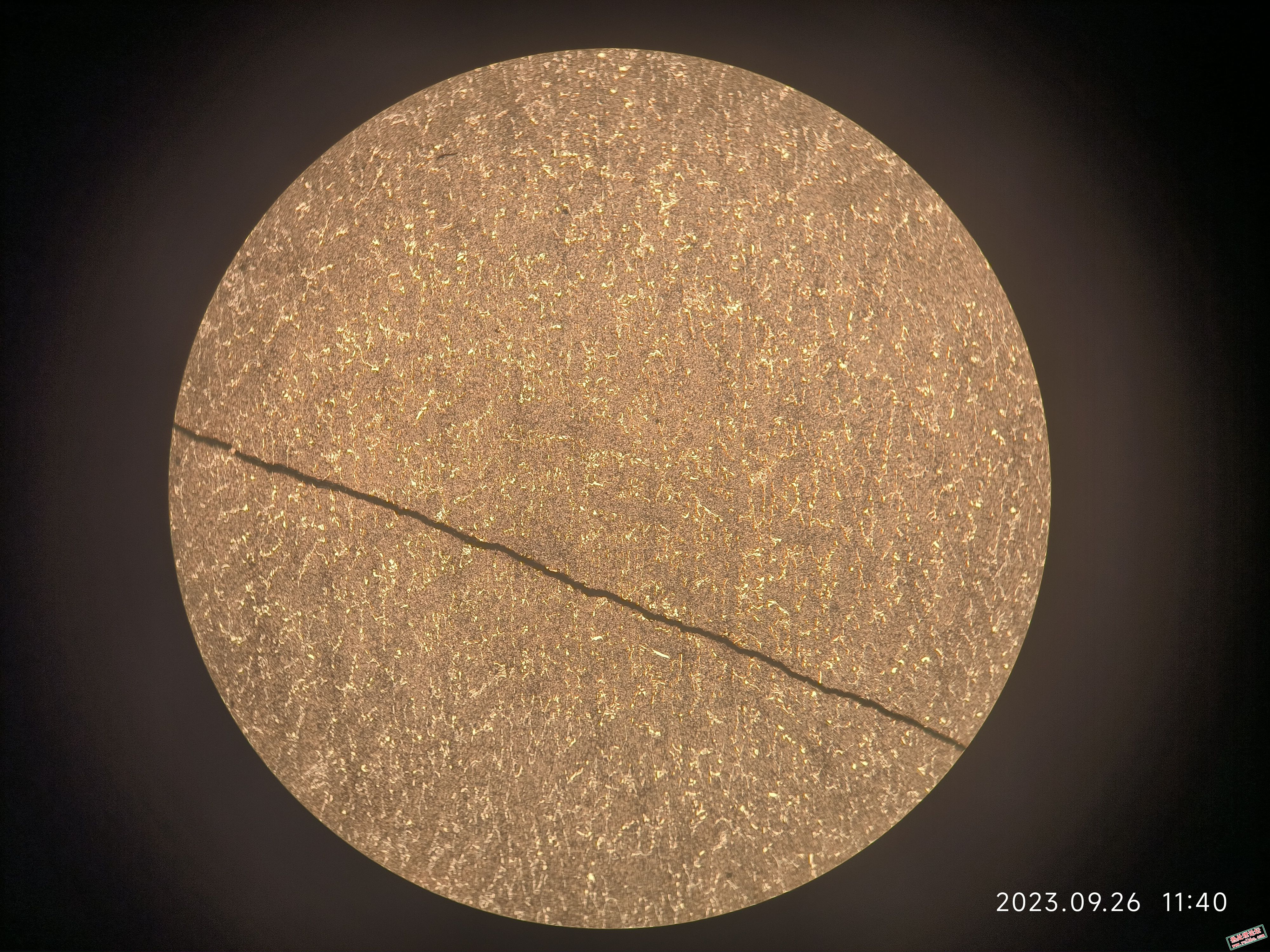

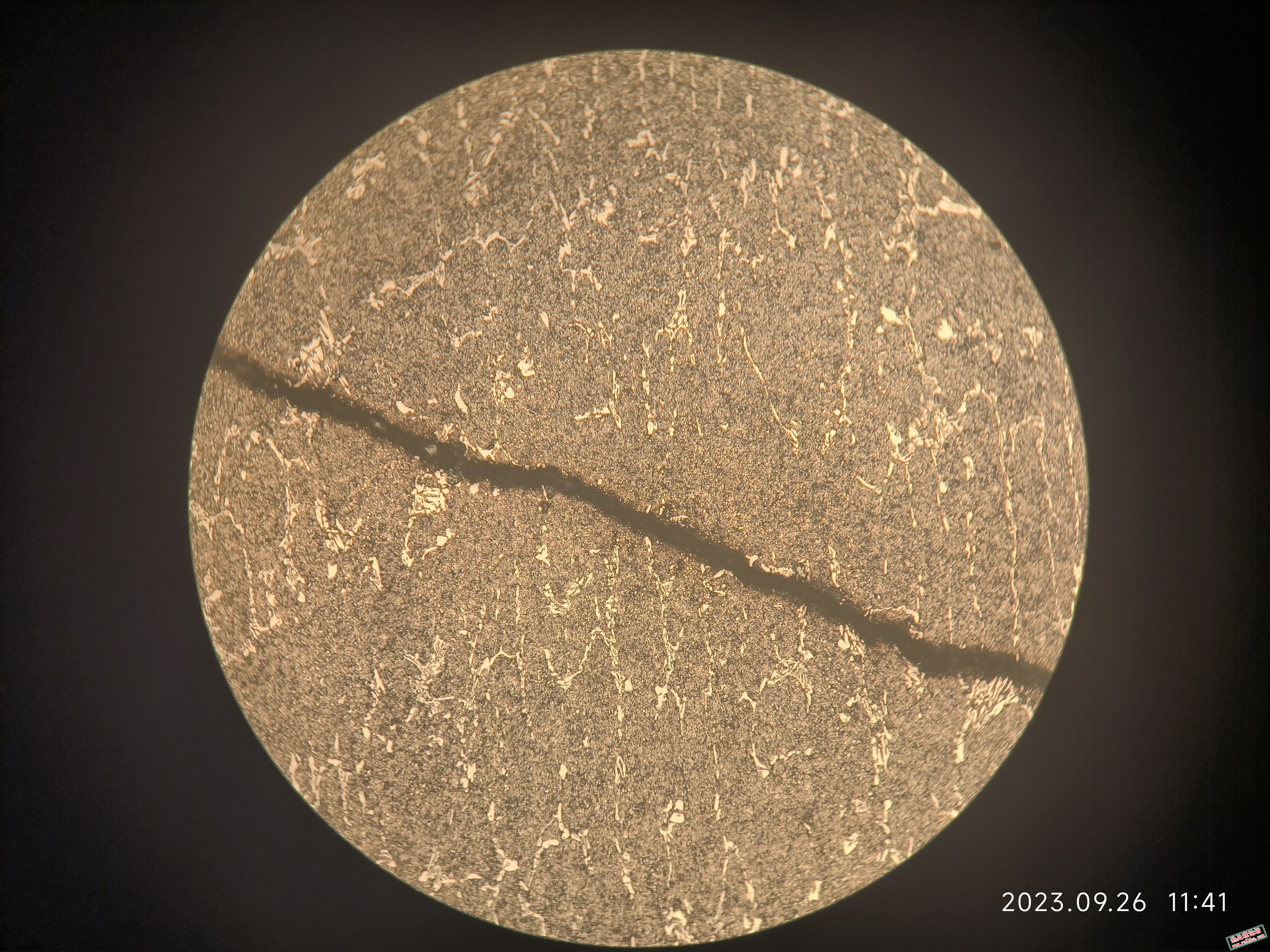

各位大神,帮忙看看......................

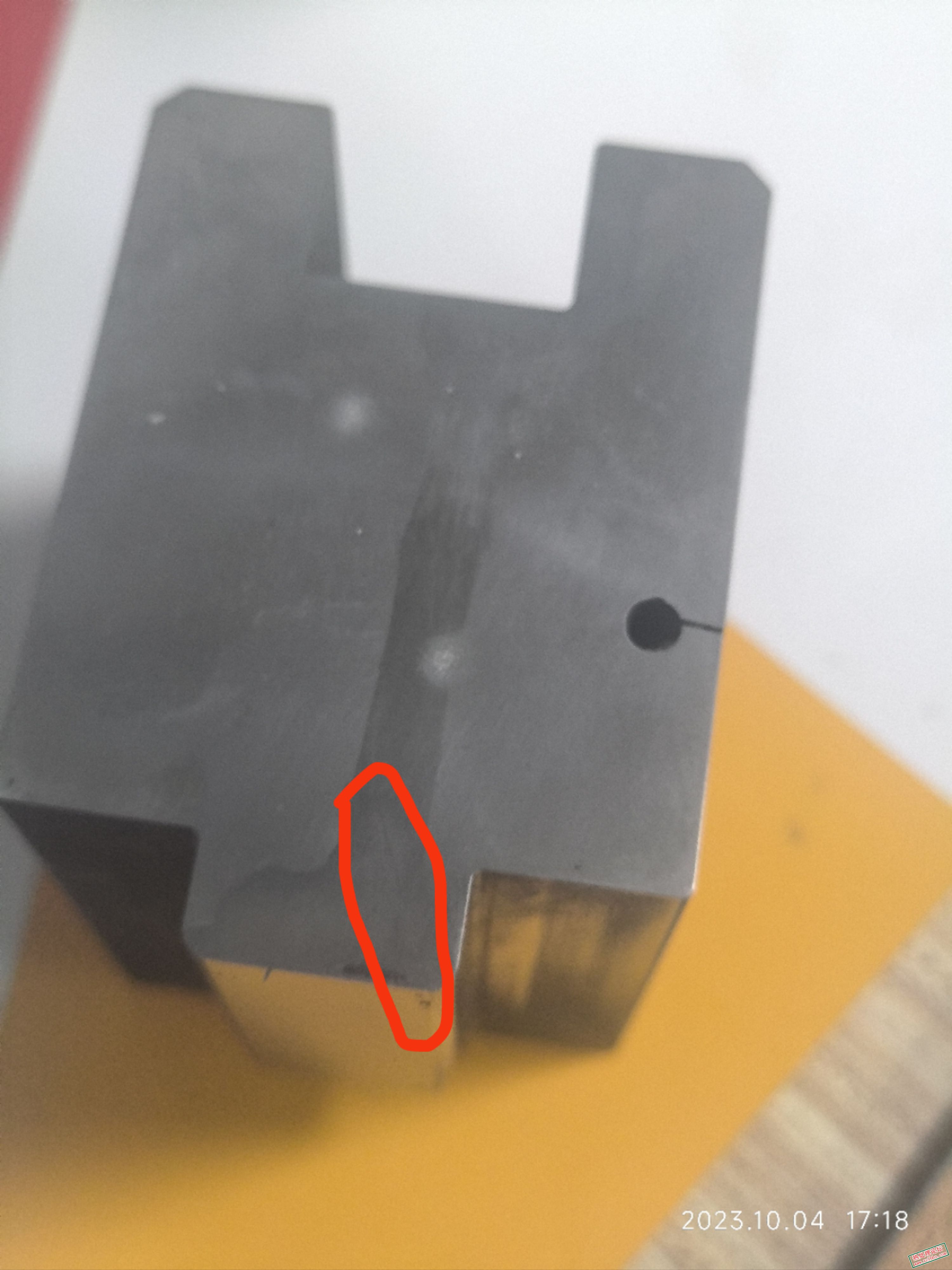

开裂位置如图,工艺不清楚,线切割过

附近没氧化的话按应力开裂:lol
