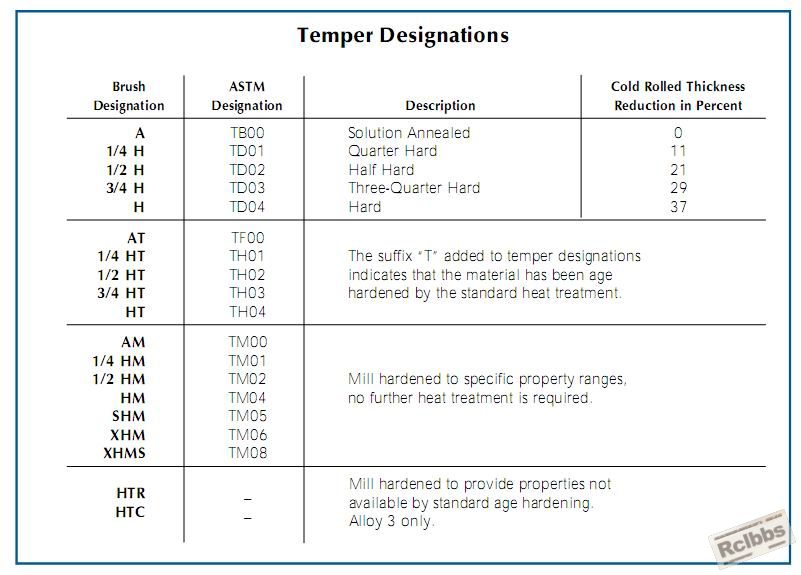

铍青铜原材料直接进行时效处理和先经过固溶处理,再时效有什么区别?
发表于 2010-4-27 08:15:02 | 显示全部楼层
这需要知道铍青铜原材料的状态,一般分为固溶态(或软态),硬态和时效态(又分为软时效和硬时效);
细分的话,硬态又分为1/4硬、1/2硬,3/4硬和硬态。
    一般而言,软态和硬态可以直接时效就行,工艺区别在时间长短不一样,如果是时效态则不需进一步热处理,如果是热加工态,则需要进行固溶处理,然后进行时效。
发表于 2010-4-27 08:19:27 | 显示全部楼层
下面是ASTM标准状态及说明
