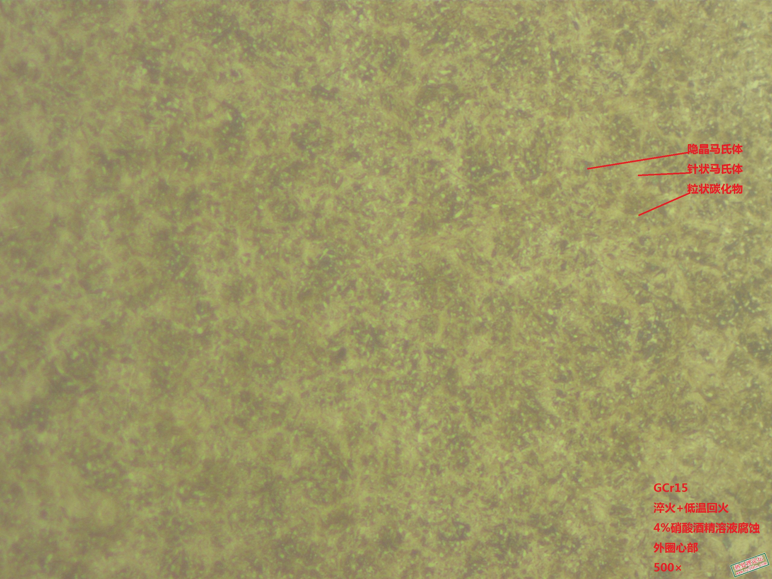

  各位前辈,帮忙看一下我这个金相分析对否?如不对还请指出,感谢。

发表于 2024-3-20 12:13:05 | 显示全部楼层
要用1000倍,500看不清,照片拍的不好

发表于 2024-4-26 09:20:39 | 显示全部楼层
图片有点虚。看不确切

发表于 2024-4-26 09:34:31 | 显示全部楼层
正常评级的话就是500X吧,有异议的时候才会1000X下看

发表于 2024-4-26 10:58:54 | 显示全部楼层
34891标准里规定淬回火组织在500倍或1000倍下评定,样品状态是在淬火态检验,有异议时在回火态检验。
有了1000倍,500倍下看就有点像大海捞针啦
其实这也是促进企业重视检测,普通显微镜1000倍下的成像质量只能说呵呵了。

发表于 2024-4-26 11:03:06 | 显示全部楼层
有 ...
还是500X下评级看习惯了,突然间高倍,若金相显微镜不给力的话,就抓瞎了
JB/T1255-2014我是按这个标准看的:(
签到天数: 424 天
发表于 2024-4-26 14:32:54 | 显示全部楼层
12554这个标准是不是过期了
签到天数: 362 天
发表于 2024-4-26 15:02:19 | 显示全部楼层
284474121 发表于 2024-4-26 14:32
12554这个标准是不是过期了
机械行业的标准,当然你也可以按国标执行。。。34891

发表于 2024-5-8 12:08:19 | 显示全部楼层
白区  ----细小结晶马氏体

发表于 2024-5-15 17:55:20 | 显示全部楼层
12554这个标准是不是过期了
JB/T 1255-2014  目前有国标采用国标GB/T 34891-2017  差别就是500和1000的区别 其他的自己仔细看吧
