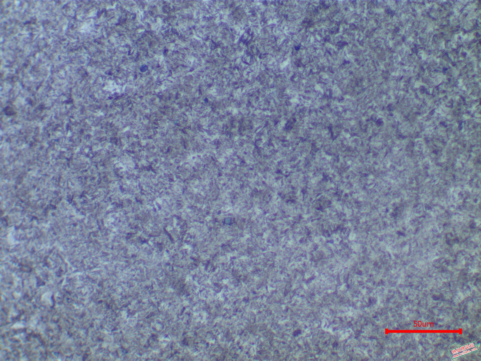

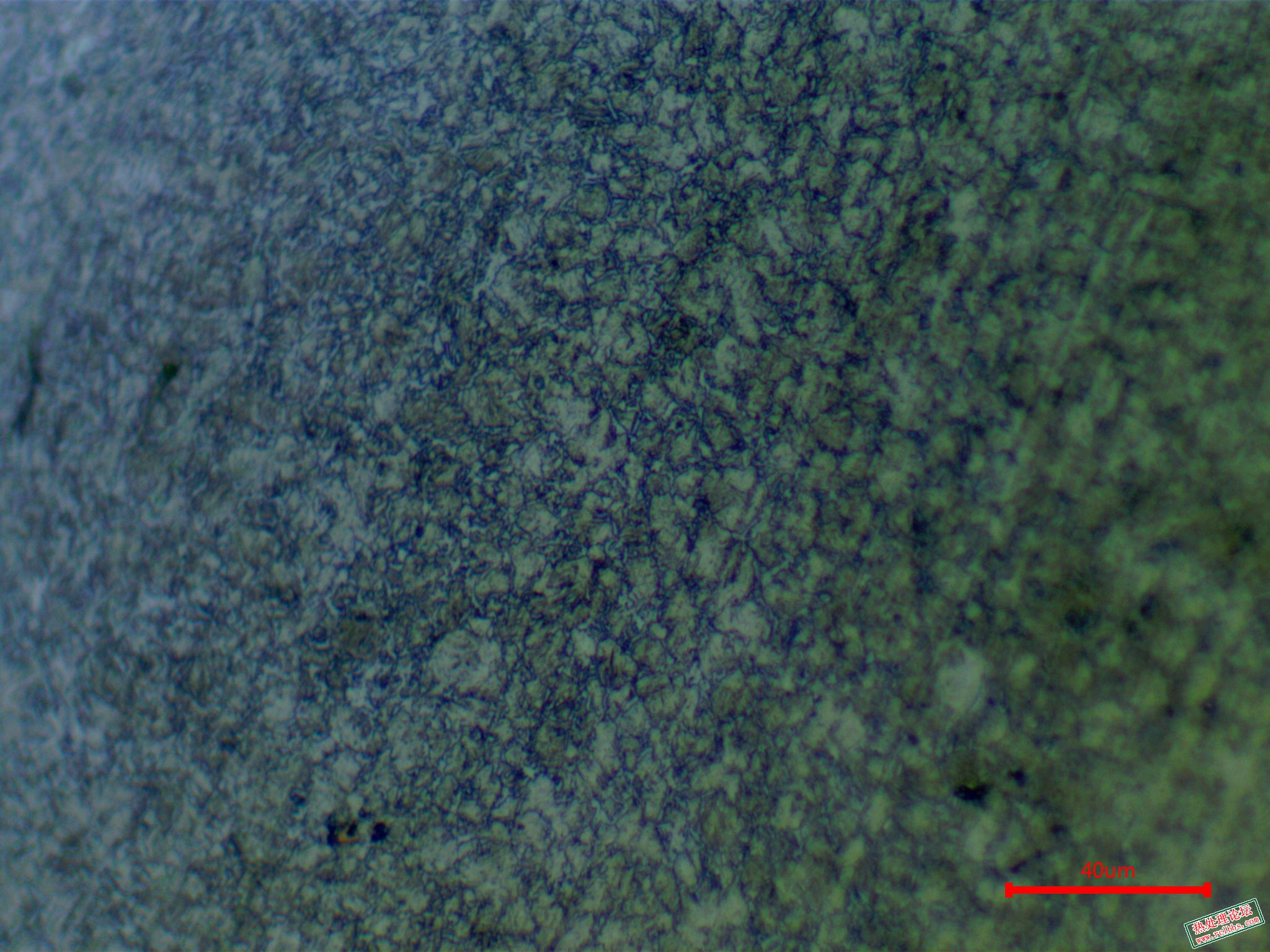

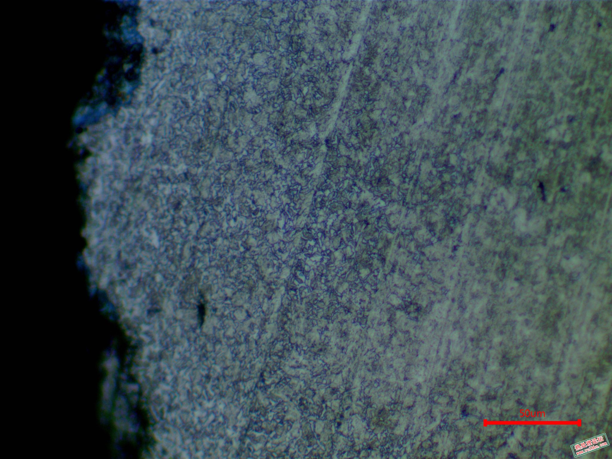

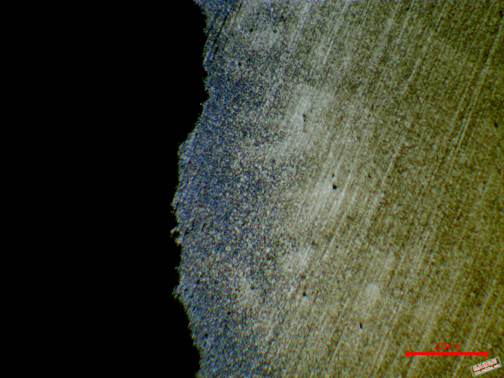

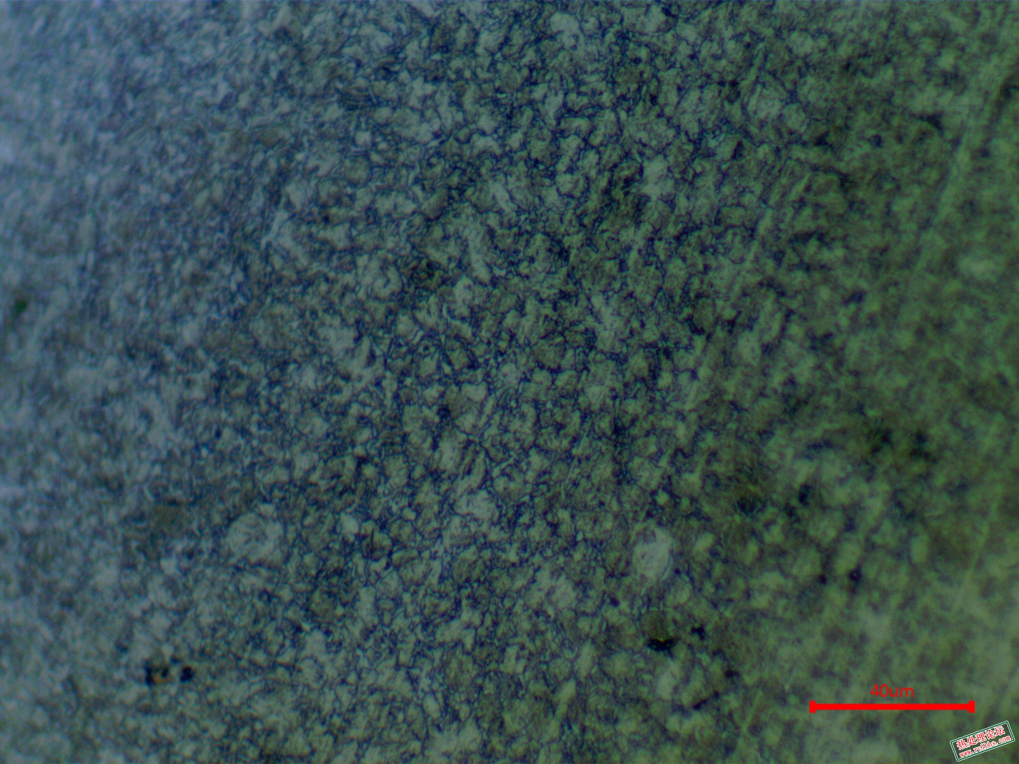

材质非标低碳低合金钢,高频淬火表面组织异常,这种组织(深蓝色)一般在淬硬层和基体交界处能看到,现在出现在表面,也不像正常的脱碳白,比较困惑,大家看看是什么组织,屈伸氏体?这种组织产生的原因是什么?谢谢高人

确定式样做好了吗?不是制样的问题吗

发表于 2023-9-15 15:35:48 | 显示全部楼层
没有淬上火,网状铁素体很明显

 楼主| 发表于 2023-9-15 15:38:45 | 显示全部楼层
han18256062547 发表于 2023-9-15 15:35
没有淬上火,网状铁素体很明显
这是表面,脱碳有网铁应该可以理解吧

 楼主| 发表于 2023-9-15 15:58:13 | 显示全部楼层
里面的组织正常,就表层的有

发表于 2023-9-15 16:30:53 | 显示全部楼层
车国文 发表于 2023-9-15 15:58
里面的组织正常,就表层的有
你产品有效厚度多少,高频是淬透了么

发表于 2023-9-15 16:32:06 | 显示全部楼层
车国文 发表于 2023-9-15 15:38
这是表面,脱碳有网铁应该可以理解吧
高频时间短一般不会脱碳的

发表于 2023-9-15 16:33:30 | 显示全部楼层
这是表面,脱碳有网铁应该可以理解吧
还有一点,你高频以后直接淬火有没有延迟

 楼主| 发表于 2023-9-15 16:36:45 | 显示全部楼层
han18256062547 发表于 2023-9-15 16:33
还有一点,你高频以后直接淬火有没有延迟
高频前的基体组织是调质组织,表淬,要求深度5MM,目前着手先解决冷却系统看看,清理堵塞,增大喷水流量等

发表于 2023-9-15 16:38:59 | 显示全部楼层
车国文 发表于 2023-9-15 16:36
高频前的基体组织是调质组织,表淬,要求深度5MM,目前着手先解决冷却系统看看,清理堵塞,增大喷水流量 ...
你加热以后到淬火间隔多久

发表于 2023-9-26 15:02:14 | 显示全部楼层
产品原材料,高频前表面贫碳。

发表于 2023-9-26 16:44:14 | 显示全部楼层
同意楼上,表面有脱碳
