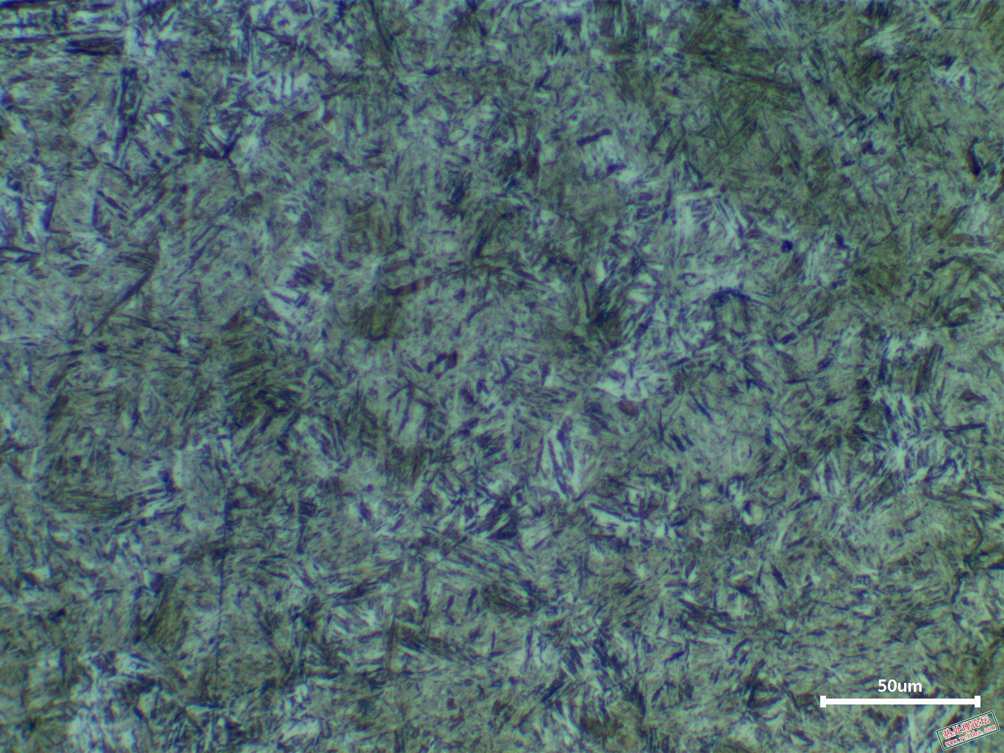

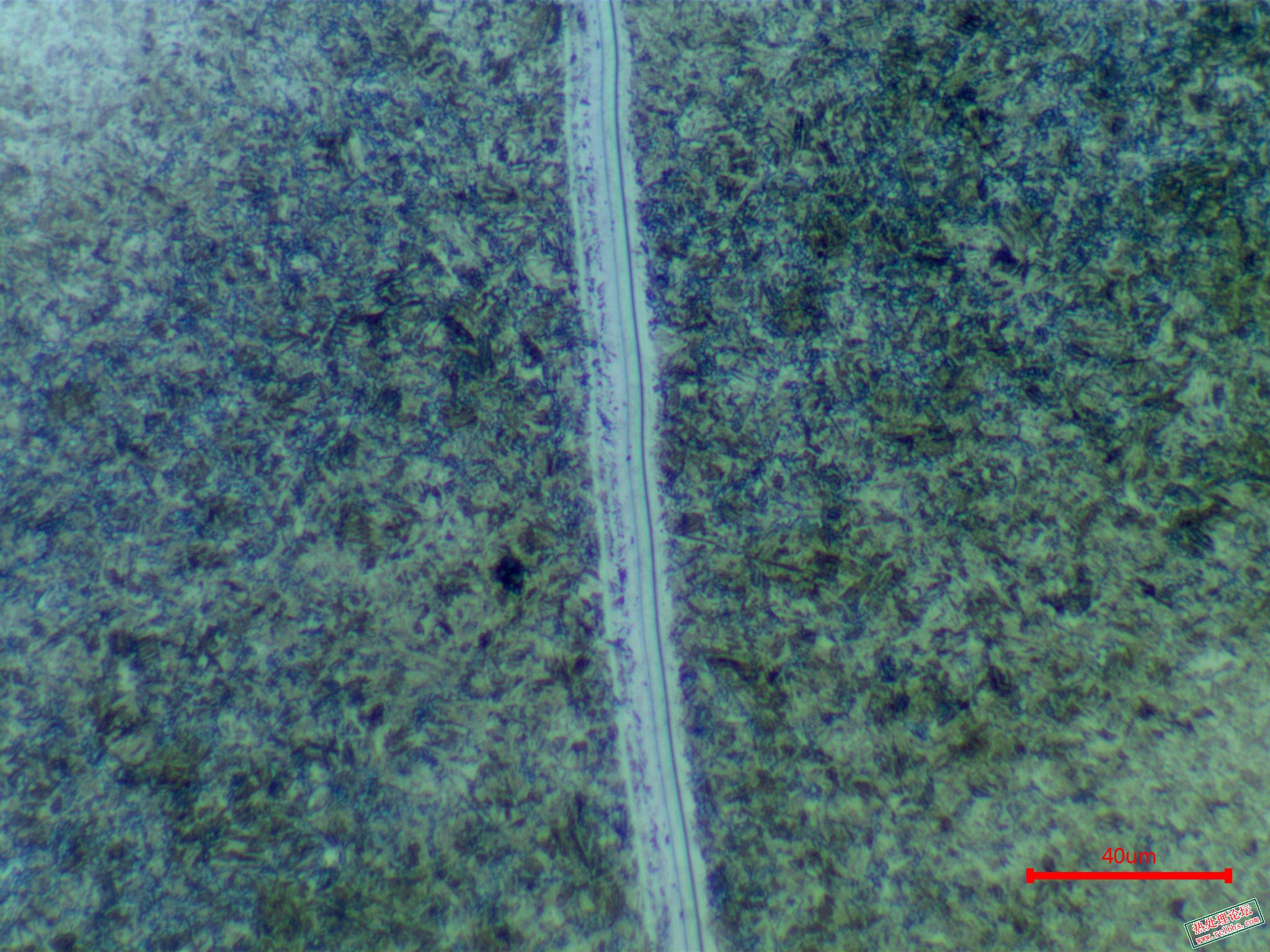

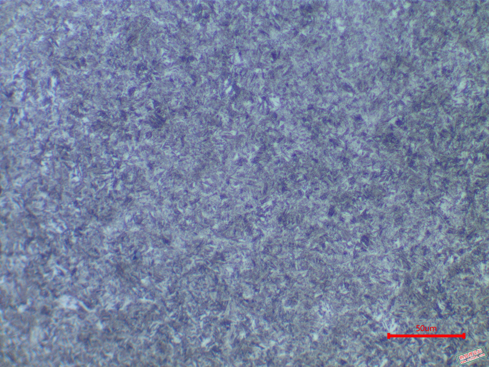

请各位高手帮忙看看3张照片,非标 低碳低合金钢,中频淬火后的硬化层组织,贝氏体含量都多少,大概帮助区分一下,3号微蓝的是不是粒贝,谢谢高手指点
1号外协
1号外协
2号自己干的
2号自己干的
3号

贝氏体好像有一点点,但是这个组织不是你相像的那种情况,而是由于加热不充分,没有完全奥氏体化,所以该处组织未完全转变,保留下来了,然后转变了的位置由于不充分,所以淬火淬透性下降好像有点贝氏体。主要组织还是未完全奥氏体的残留组织。

您说的是3号的吧,三号微微蓝色的划痕周围的组织以前只是在淬硬层与基体组织交界看到,这次的是距离表面2mm的地方看到,比较困惑,这种组织如果不是贝氏体应该叫什么呢 ,1号和2号的是我们自己和我们外协产品淬硬层的对比,差别感觉挺大的,1号外协的马氏体比较粗大是不是加热时间或者功率比我们本厂的时间长(外协说一样的),1号和2号这两种组织哪种比较好,我们的客户要求马氏体含量必须95%以上,谢谢您的回答。

3号是铁素体+屈氏体,属于未完全奥氏体化组织
1号和2号只是组织粗细的问题,这个感觉工艺有很大关系.

感觉最后一张可能有贝氏体,可以把最后一张图片再放大倍数么
