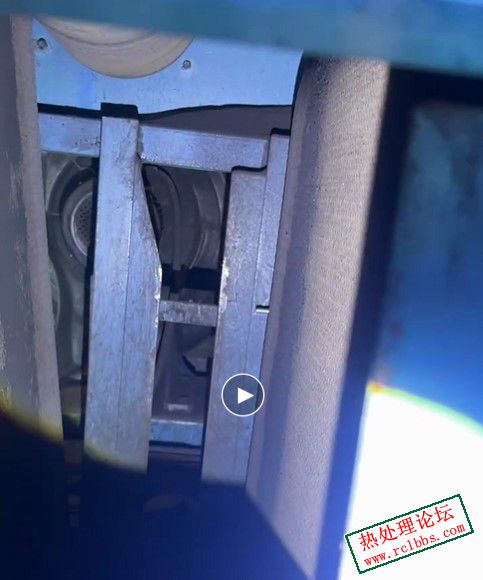

请教各位专家,有知道网带的背面,有一侧,大概20CM宽的黑色粉尘是什么原因吗。大量的炭黑飘出来,测定碳势为1.1左右。

我是新手小白,我公司网带炉像你说的情况差不多,碳势高能到1.0-2.8左右。淬火炉进料口大量炭黑粉尘出现。经过本人细心观察,我猜测是水幕帘阀门调节不对,淬火炉出料口防火帘损坏。我公司这边我提了建议,停炉时候把防火帘换新,水幕帘阀门大小调整了下,碳势回复正常0.3-0.7之间。碳黑粉尘也没有出现了

定期打开炉两侧炉渣口,在一定温度下烧炭黑就可以了

两个小时烧一次碳,不行就把炉子改造一下。炉子改造可以咨询我,但要到现场查勘具体问题

甲苯还是丙烷? 设备是否有定时烧炭
