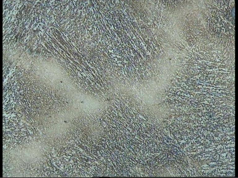

材料为20CrNi3MoW,处理工艺为950度保温8小时,然后炉冷至800度,700度进缓冷坑缓冷至550度后空冷至室温。
组织如图所示,基体组织应该为粒状贝氏体,但上面分布有模糊状的组织,请教各位大虾,是隐晶马氏体?还是由于偏析造成的?

放大倍数200
放大倍数200

你见过隐晶马氏体和粒状贝氏体共存么?
该钢合金元素含量较高,C曲线大大右移。空冷也能获得马氏体和贝氏体混合组织。缓冷获得了粒状贝氏体。
材料的含碳量决定了,即使晶界上是淬火组织,那也应该是板条状的马氏体。
所以晶界上应该是Cr、Ni合金元素偏析造成耐腐。可用王水腐蚀看一下。或者能谱扫描。

谢谢楼上。分析精辟,赞!
我也觉得是偏析造成的,有人偏说是隐晶马氏体。
鉴别偏析最好的当然是做能谱,还有没有别的简单些的方法?能谱仪坏了,郁闷
还有个情况,材料是电渣重熔铸出来的,电渣重熔不是可以减少偏析嘛

偏析这么严重?950度保温8小时都不能消除偏析吗?

检测显微硬度判断是什么组织

可能存在偏析.

楼主能否把图片的放大倍数提高些?
