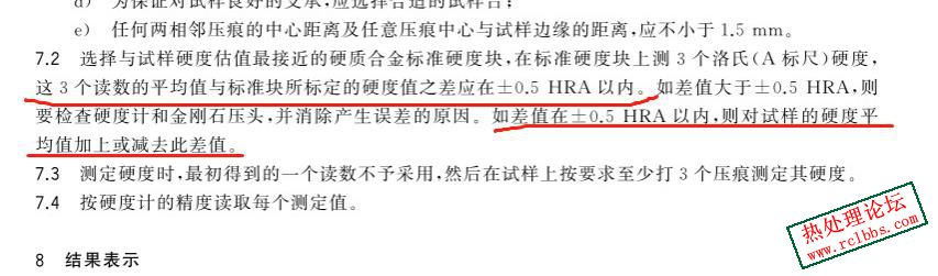

不过戴工,有没有相关的标准或者资料有这方面的要求或者描述的?
现在GB/T230没找到明确的修约要求,GB/T 3849.1-2015 倒是有 不过这标准只是A标尺的

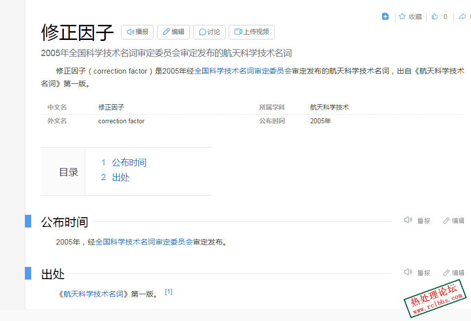

  这个标准哪里有我倒是不知道,但我知道质量管理里面好像有类似规定的,那就是计量设备的误差必须要加上去。硬度计也属于计量设备;你要不问下做计量工作的哪个文件支持。
  为了保证实验室的计量器具和校准仪器产生的修正因子得到正确应用,实验室应制定计量校准修正因子的使用要求的相关文件。
    下面是找到的一些资料,其实你这个就是误差修正
校准合格或准用的设备,当校准产生了一组修正因子时,应首先由设备管理员会同仪器设备使用人对相关的测量程序、文件和其副本中(如计算机软件和备份)的结果计算进行修正,确保其所有备份得到正确更新。由设备管理员核查后,加贴修正因子使用卡,方可使用。
