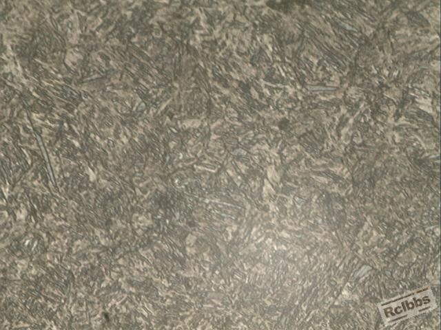

材料为37Mn5钢管880度淬火,介质为水,取金相分析如下:板条马氏体+铁素体!硬度为 48.5-51.0HRC!

铁素体没有啊。

中合金钢了,应该有板条M+A'+片状M

回复 2# WXH6255
在显微镜里观察铁素体非常的清晰,但是通过系统视频采集后铁素体却是灰白的不清晰,不知是何原因?望赐教!

好像只有残奥

取样的部位是哪?具体什么工艺?

采集图像的时候没有调到最清晰的状态。
