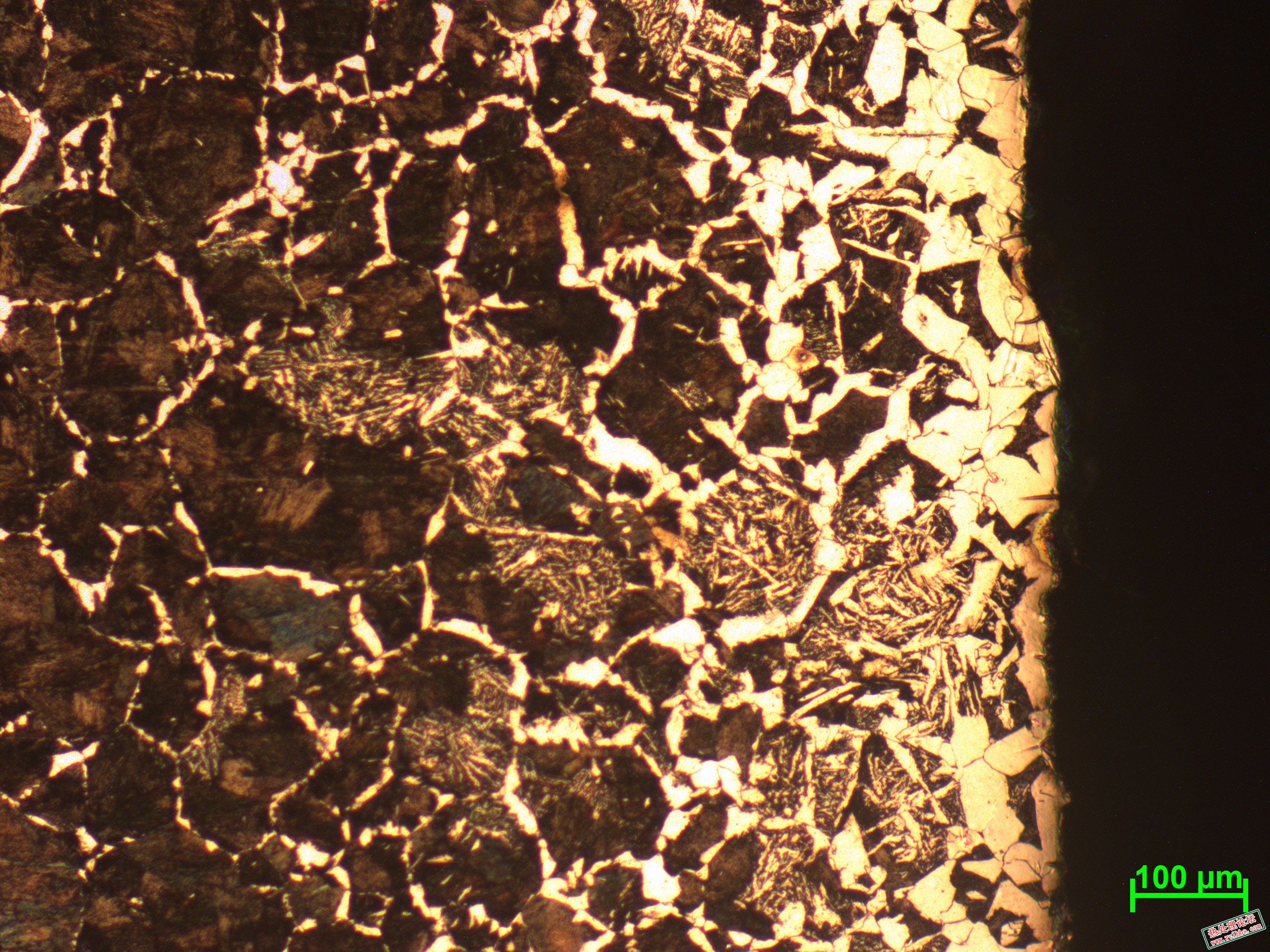

   42CrMo材料外径128mm,内径59mm,厚度75mm。锻打后表层车去约1mm,850℃加热保温,PAG水溶剂淬火,600℃回火,调质处理后的组织异常,貌似锻打后过热,热处理有气氛保护不会脱碳和贫碳。请群内各位高手指点一下组织。图片为外表面表层,由于磨的不平经拼接合成处理。

发表于 2023-8-28 17:37:02 | 显示全部楼层
表层有氧化脱碳层,加热后由于表面碳含量降低,表面淬透性下降,淬火后硬度偏低,说明表层没有得到的马氏体,热锻组织晶界有铁素体网,可以看出有明显的混晶

发表于 2023-8-24 16:12:28 | 显示全部楼层
表面做一下光谱,测一下成分

发表于 2023-8-24 20:59:33 | 显示全部楼层
主要是贝氏体,冷却不足---------------------------

 楼主| 发表于 2023-8-25 07:53:11 | 显示全部楼层

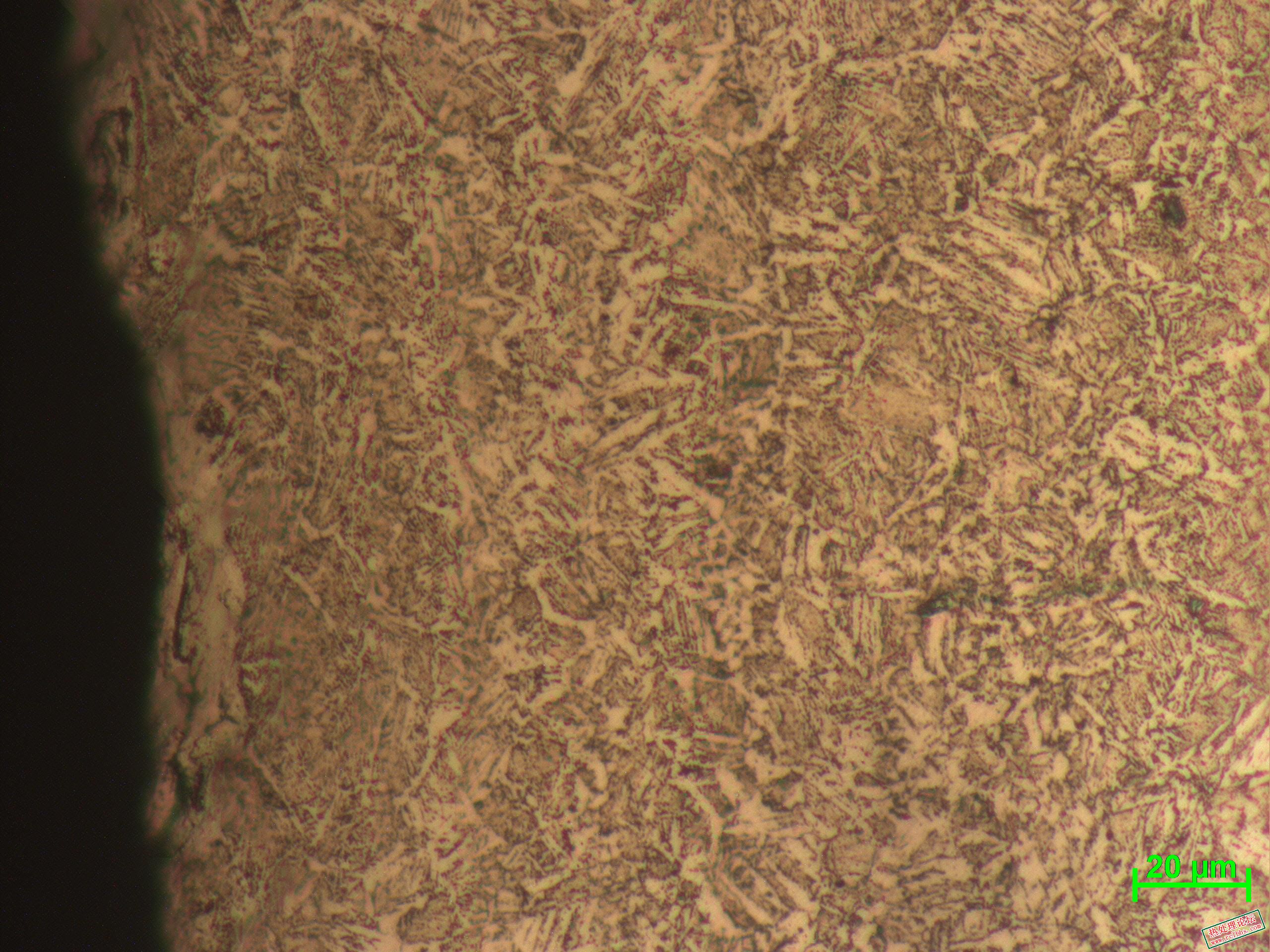

这个是同批产品里抽到的热锻组织,明显过热了。

 楼主| 发表于 2023-8-25 08:00:11 | 显示全部楼层
PAG水溶剂淬火外表层不会冷却不足,应是过热组织的转变结果。我自己认为是铁素体条+贝氏体。

发表于 2023-8-25 09:31:59 | 显示全部楼层
过热只是晶粒粗大些,跟热处理后的铁素体条和贝氏体组织有关吗?

发表于 2023-8-25 10:18:07 | 显示全部楼层
好像是出现了魏氏组织

发表于 2023-8-25 13:27:28 | 显示全部楼层
冷速不足,有网状针状铁素体

发表于 2023-8-26 12:04:58 | 显示全部楼层
锻造表面组织没有过热,为铁素体+珠光体+贝氏体。淬火组织多为贝氏体,少量铁素体。

发表于 2023-8-28 10:32:20 | 显示全部楼层
网铁+很粗的晶。
冷速要提

发表于 2023-8-28 14:43:57 | 显示全部楼层
热锻以后最好正火一下,晶粒有点粗大,但没有看到魏氏组织,第一张淬火粒贝组织冷速慢了

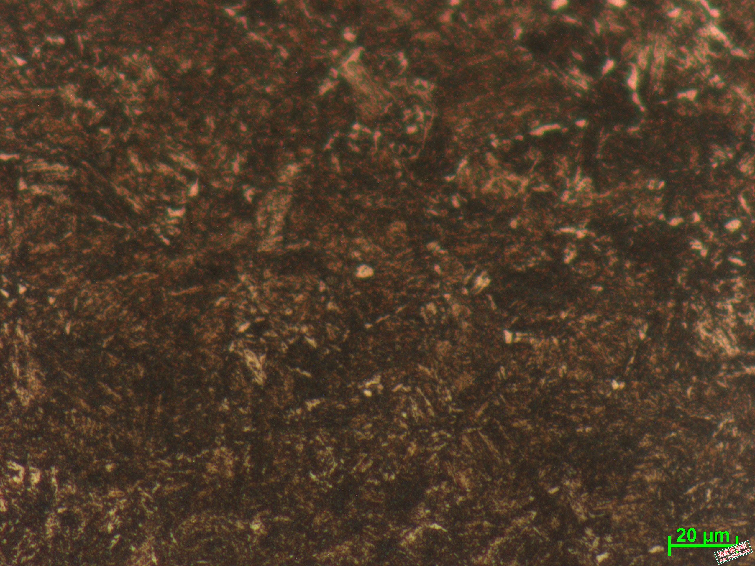

 楼主| 发表于 2023-8-28 15:47:16 | 显示全部楼层
表层进去0.3mm处为回火索氏体,组织正常。表层0-0.25mm为不正常组织。表面会冷速慢吗?距表层0.3mm以上芯部就是正常的组织了。
签到天数: 2245 天
发表于 2023-8-29 07:45:31 | 显示全部楼层
   就是脱碳造成的,不要把它想复杂了。要么车的时候个别位置没有车掉,要么就是调质没有保护。
   至于锻造组织,不用刻意去说过热,因为锻造温度本来就1100多度,还有就是锻造比和工艺过程都有很大关系,锻造组织基本都会比较粗大。所以为什么锻造要经过预处理呢。
签到天数: 64 天
发表于 2023-8-29 08:44:45 | 显示全部楼层
表面有脱碳,热处理冷却慢了,铁素体沿晶界析出
签到天数: 459 天
发表于 2023-8-30 09:36:44 | 显示全部楼层
从表面往里,铁素体含量逐渐减少,到正常的回火索氏体组织,基本就说明锻造后表面加工1mm就没有把锻造加热的脱碳层去掉。热处理冷却不足是次要的。

发表于 2023-9-1 07:58:51 来自手机 | 显示全部楼层
铁素体+贝氏体,冷却速度不够

发表于 2023-9-19 15:25:34 来自手机 | 显示全部楼层
冷却不足导致,基本都是无碳贝氏体

发表于 2023-9-19 16:49:48 | 显示全部楼层
root cause:decarbur
