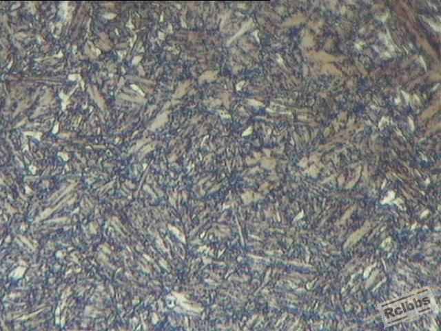

40Cr的5mm厚圆环,在调质+氮化处理后,出现这样的组织
发表于 2010-4-24 08:19:12 | 显示全部楼层
制样不错,调质过程马氏体位相没有消除,估计硬度得在40HRC以上。

这个调质的回火温度是550(据说),当时检测的硬度是33-34HRC,我拿回来后重新用550回了2个小时,大致在30-32HRC,再进行氮化后29-31HRC。
马氏体位相的回火组织可以通过重新淬火消除吗?他会不会对产品的变形造成影响?(因为担忧零件很薄..)
另,那些白色的是什么组织啊?
发表于 2010-4-24 09:58:44 | 显示全部楼层
没有必要消除,您的产品及热处理方式考虑应该是耐磨为主。完全可以

发表于 2010-4-24 11:15:45 | 显示全部楼层
回复 4# 天天小非
    基体没有硬度 表面硬化层容易脱落吧
发表于 2010-4-24 16:03:20 | 显示全部楼层
白的是残奥或者是氮化物吧
发表于 2010-4-24 16:26:29 | 显示全部楼层
白的应该是铁素体       N化层应该在表面,这是中间部分的组织照。
发表于 2010-4-24 20:56:23 | 显示全部楼层
白的应该是铁素体
发表于 2010-4-24 20:57:09 | 显示全部楼层
白的应该是铁素体,残奥可能性少,因为是中碳钢

发表于 2010-4-26 10:49:24 | 显示全部楼层
请问下,如果想消除这种位相的话,用什么方式比较合适呢?
发表于 2010-4-27 08:31:15 | 显示全部楼层
回火温度再高一点,并适当延长保温时间

发表于 2010-4-27 15:52:46 | 显示全部楼层
白色有可能为铁素体

发表于 2010-5-3 21:48:25 | 显示全部楼层
首先欣赏楼主制样水平,
图片材料是40Cr,组织是正常的马氏体位相,白色的是铁素体,就像四楼说的那样达到技术要求,耐磨需求也是合格的
