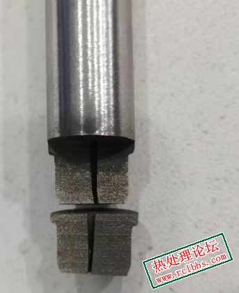

轴类零件材料中间有空心,怎么回事?哪位大神帮忙指导分析下,谢谢!

淬裂啦?应该是材料太水了。提问时先要把零件的材料、尺寸、热处理状态说清楚。

 楼主| 发表于 2023-8-22 16:35:57 | 显示全部楼层
没有经过热处理,就是原材料机加工状态。
当前做过的工序有:热扎盘料,退火,拉丝,冲断,粗磨,车削,
车削工序发现在芯部有孔

发表于 2023-8-23 07:56:52 | 显示全部楼层
图片是经过线切割后的撒。会不会材料心部本来就做了穿孔?

发表于 2023-8-23 08:24:23 | 显示全部楼层
ABCD_Xiao 发表于 2023-8-22 16:35
没有经过热处理,就是原材料机加工状态。
当前做过的工序有:热扎盘料,退火,拉丝,冲断,粗磨,车削, ...
考虑热轧搓料过程产生的可能性。

发表于 2023-8-23 08:55:19 | 显示全部楼层
不可能   提前做穿孔应该是很规律的   你看照片就知道了    感觉是裂纹  做过退火  不知道硬度多少

 楼主| 发表于 2023-8-23 13:57:15 | 显示全部楼层
没有,我们材料采购的是实心料

 楼主| 发表于 2023-8-23 14:11:17 | 显示全部楼层
硬度HRB 96~98,材料在拉丝前做过退火。
前面加工过的工序有:热扎盘条--退火--拉丝--冲断--粗磨--车削,车削工序发现空心缺陷

 楼主| 发表于 2023-8-23 14:12:27 | 显示全部楼层
独语斜阑 发表于 2023-8-23 08:24
考虑热轧搓料过程产生的可能性。
热轧搓料时是怎么产生的呢?
现在零件有什么好的方法探测?

发表于 2023-8-23 14:48:48 | 显示全部楼层
大缺陷 中心裂纹。

发表于 2023-8-24 08:18:31 | 显示全部楼层
中心裂纹~淬火时候产生的。很常见!

发表于 2023-8-24 08:21:31 | 显示全部楼层
ABCD_Xiao 发表于 2023-8-23 14:12
热轧搓料时是怎么产生的呢?
现在零件有什么好的方法探测?
超声波探伤可以发现的。

发表于 2023-8-24 08:49:51 | 显示全部楼层
热轧措料工序不太清楚,但我公司钢材在下游客户楔横轧之后经淬火后也出现过此类的问题,产生的原因是原材料的中心裂纹,多是铸坯质量太差或者棒材轧制时压缩比不够而导致的“未轧合”缺陷在后续楔横轧的过程中被挤压形变和淬火影响下而扩大产生的,建议对圆钢进行探伤,及早发现,避免后续损伤的扩大。

 楼主| 发表于 2023-8-30 08:29:29 | 显示全部楼层
特殊钢学员 发表于 2023-8-24 08:49
热轧措料工序不太清楚,但我公司钢材在下游客户楔横轧之后经淬火后也出现过此类的问题,产生的原因是原材料 ...
分析和建议非常到位,谢谢指导:handshake
