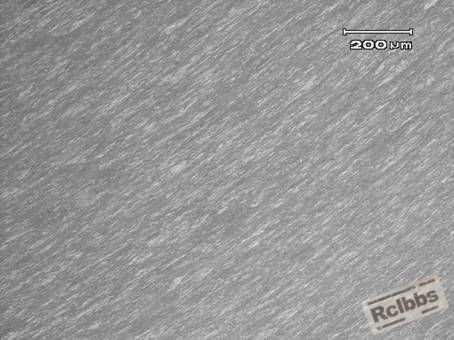

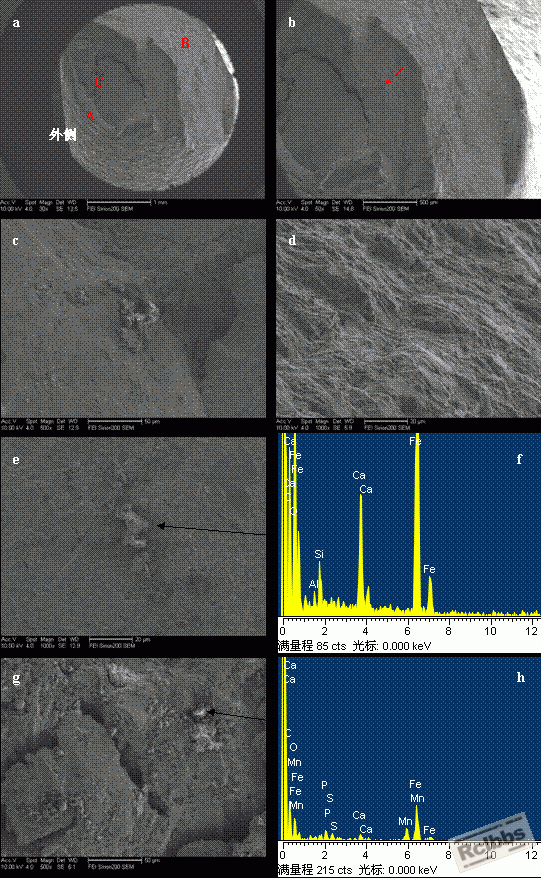

所送样品为发动机气门弹簧16件,其中一件断裂,其余15件为完好状态。弹簧材料直径为φ2.9,材料为PIANO WIRE SWP-V-SWRS77A。回火(320℃±5℃,保温时间30min),采用4%硝酸酒精侵蚀后观察发现金相组织呈明显的纤维状,金相组织为索氏体组织 image002.jpg clip_image009.gif
发表于 2010-4-26 10:13:01 | 显示全部楼层
你的断口照片能放大一点吗?看不清细节
