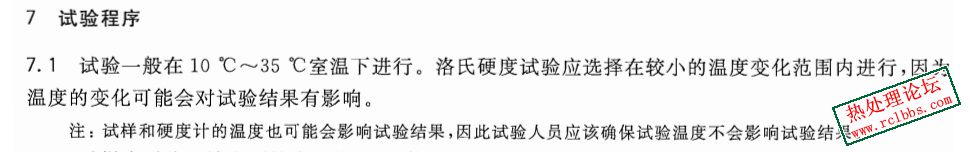

比如渗碳淬火,170℃低温回火空冷,打洛氏HRC硬度;
或者铝合金T6处理,175℃人工时效空冷,打布氏硬度。
我们是等产品温度冷却到室温再打硬度,还是产品在有些烫手的时候就打硬度呢?
实测硬度值会不会有区别?
产品本身实际的硬度在烫手时候和室温时候有没有区别呢?大家可以讨论一下。

测硬度的时候肯定要冷了测,不然测不准。

谢谢参与。布氏硬度也是这么要求的。

都是室温打啊,烫手打也不安全啊,

需要降温至室温进行检测,不能在高温下测量表面硬度。
并且,渗碳淬火测量HRc, 需要确认渗层深度,如果是浅层渗碳,则不能进行。
