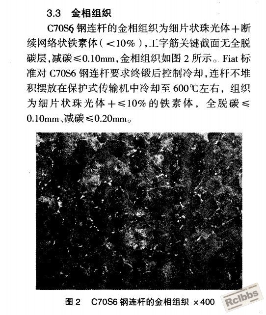

前辈,这个是我偶然在你分享的资料里面看到的,如下图 两杆.jpg 麻烦再瞅瞅
签到天数: 2862 天
发表于 2013-5-13 12:18:20 | 显示全部楼层
风居士 发表于 2013-5-13 09:58
前辈,这个是我偶然在你分享的资料里面看到的,如下图 麻烦再瞅瞅
这个是菲亚特的标准,是对连杆表面质量的要求。由于锻造关系,最表面会有脱碳层,再进去就有减碳层,再往里就是本身的含碳量。为了保证连杆的疲劳强度,这种脱碳层和减碳层缺陷的厚度是有规定的。
发表于 2013-5-13 13:22:41 | 显示全部楼层
dhzhou888 发表于 2013-5-13 12:18
这个是菲亚特的标准,是对连杆表面质量的要求。由于锻造关系,最表面会有脱碳层,再进去就有减碳层,再往 ...
听你一解释茅塞顿开那,谢谢了
