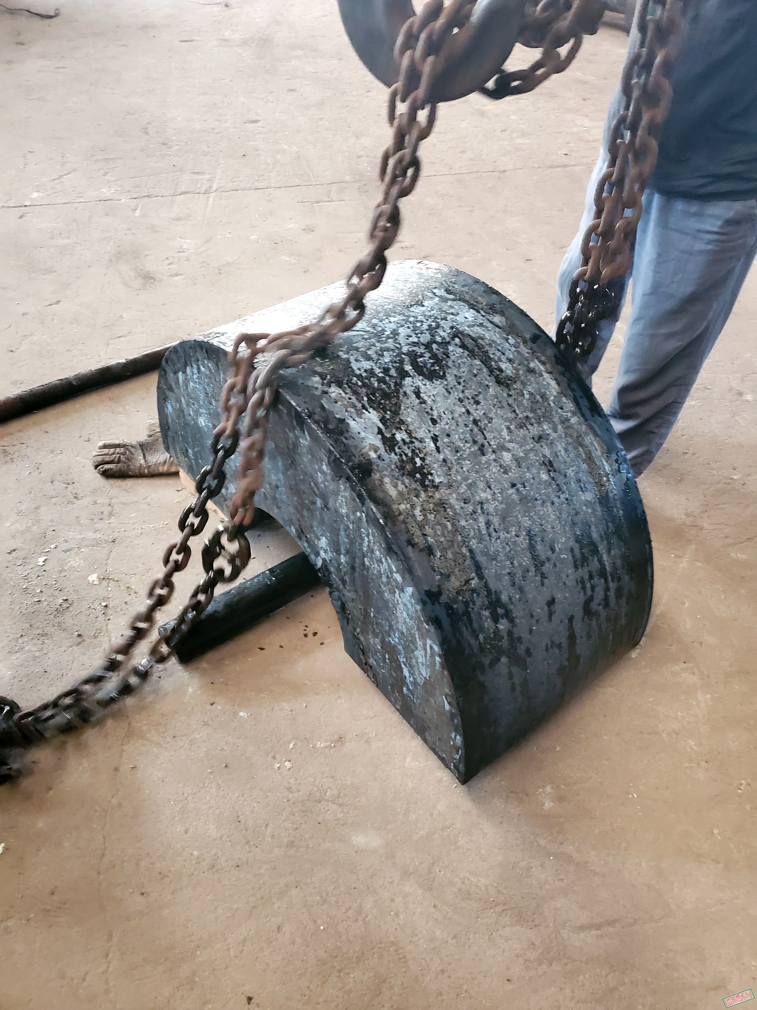

在7%浓度的PAG 淬火液中断裂,一半直接掉入淬火液: 微信图片_20230801115508.jpg

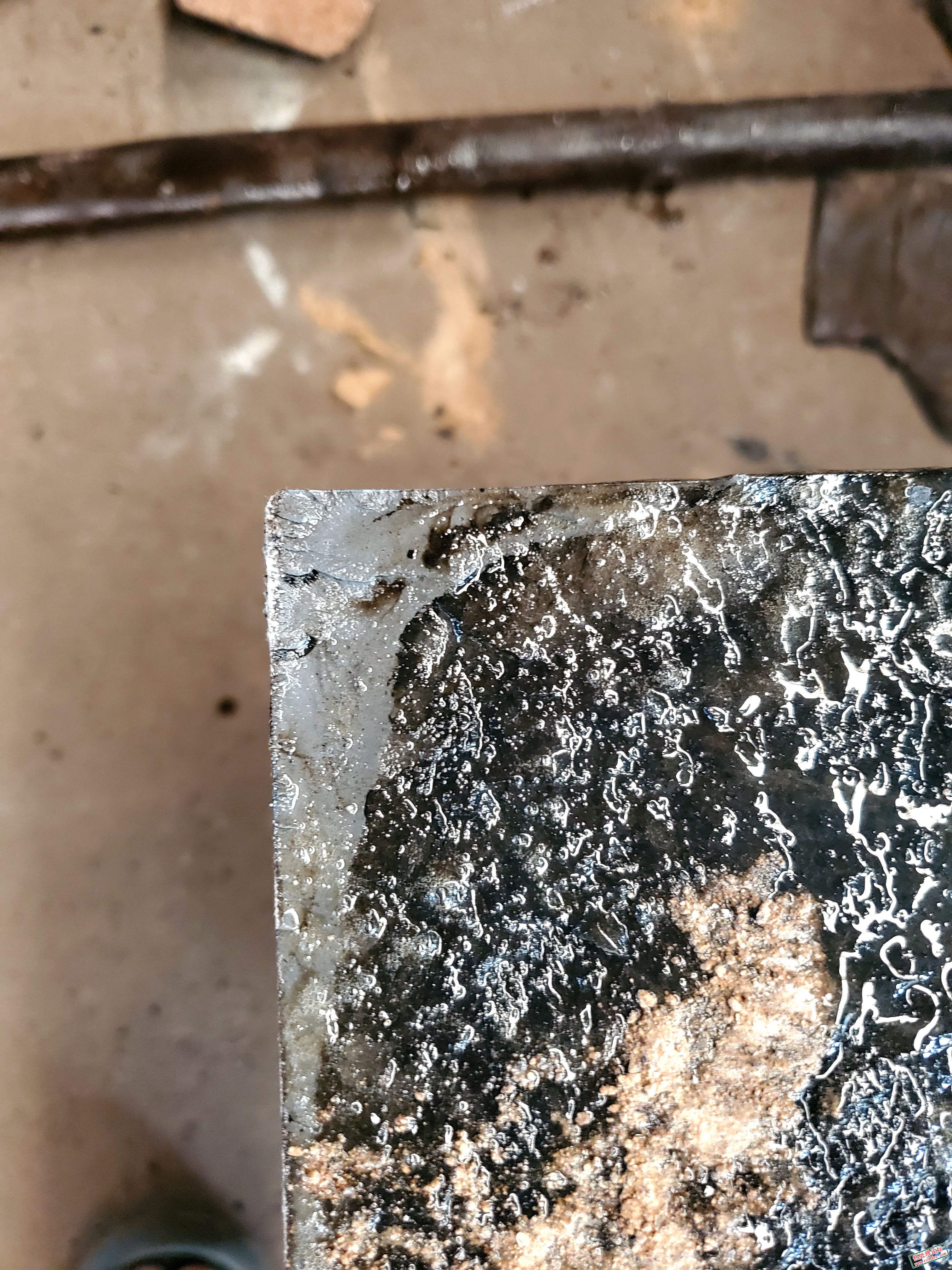

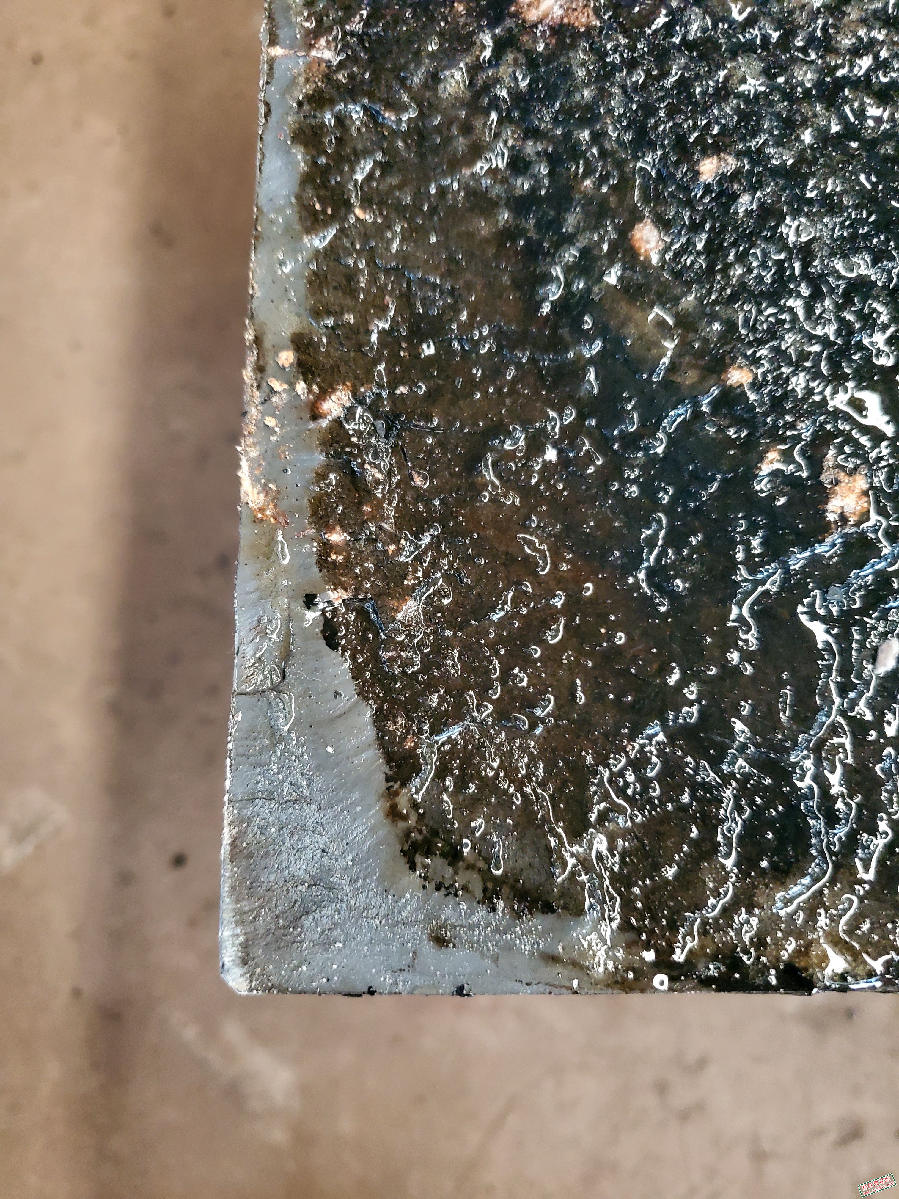

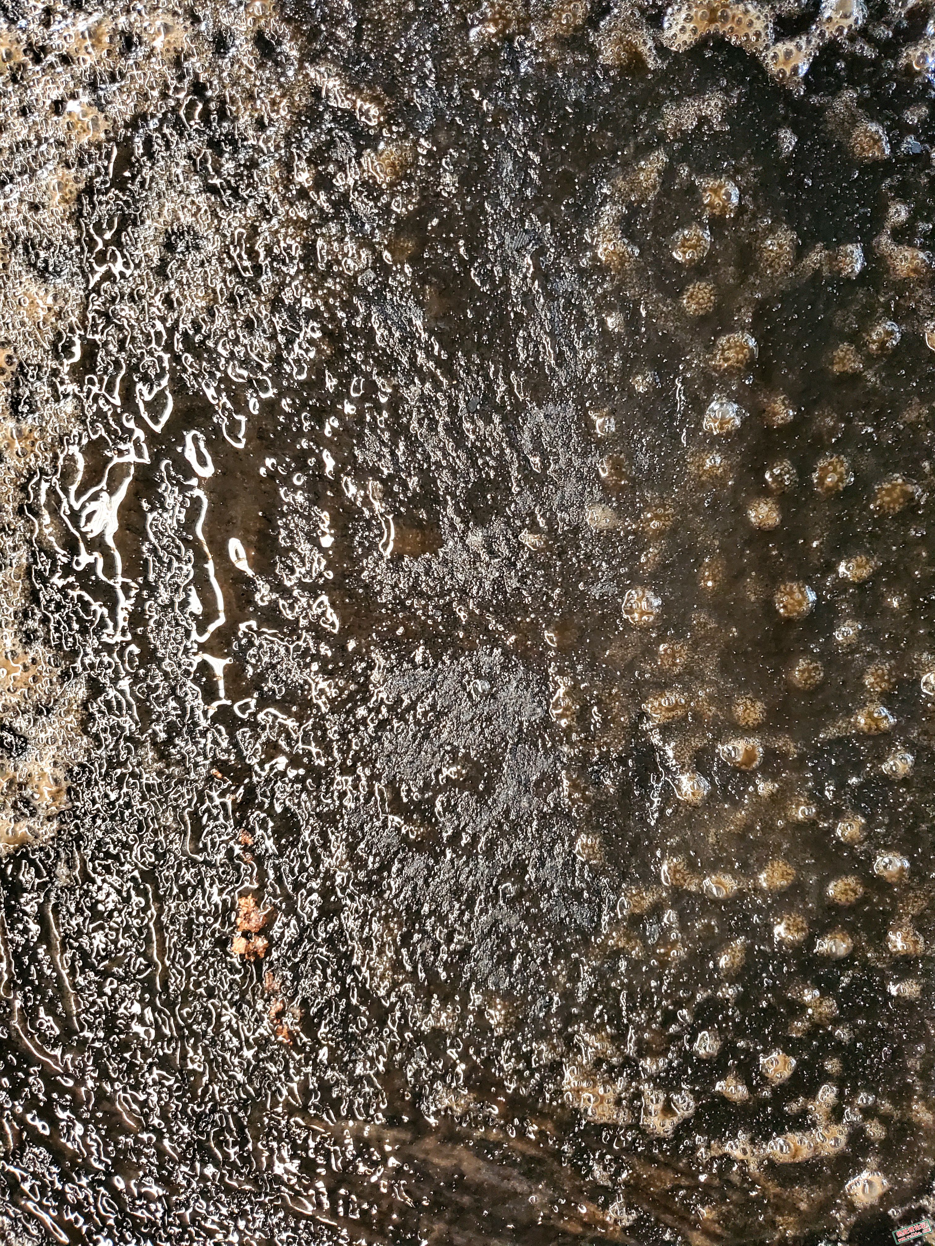

以下是工件断裂宏观照片(端截面齐整): 微信图片_20230801115505.jpg 微信图片_20230801115506.jpg 微信图片_20230801115507.jpg
我从断面宏观上看上去断裂处有氧化脱碳,那应该在炉中加热就发生断裂了。

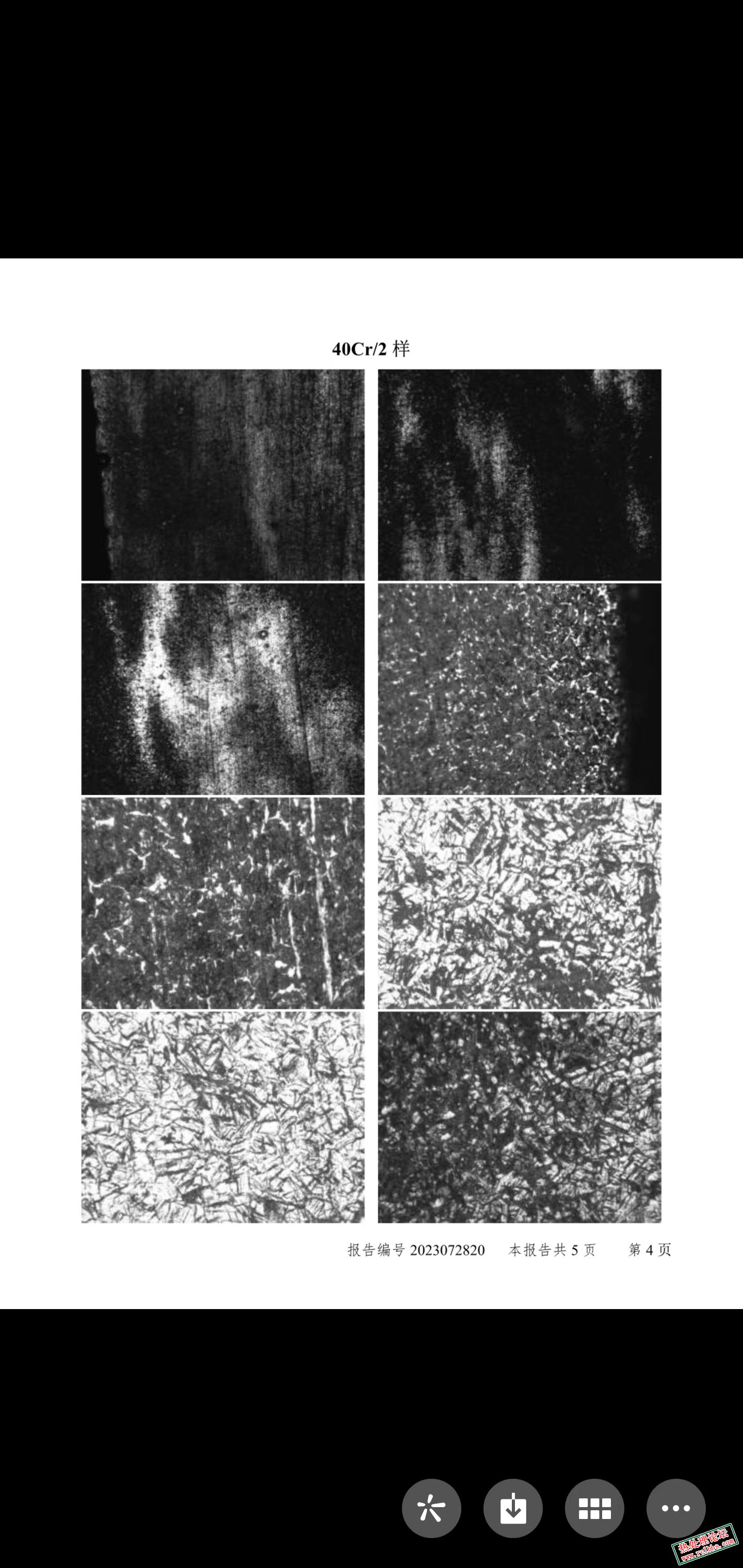

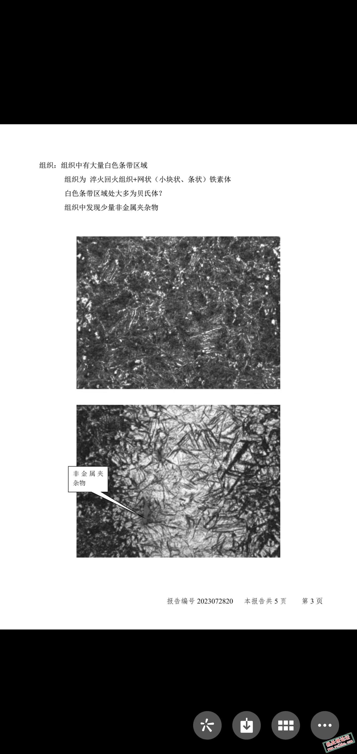

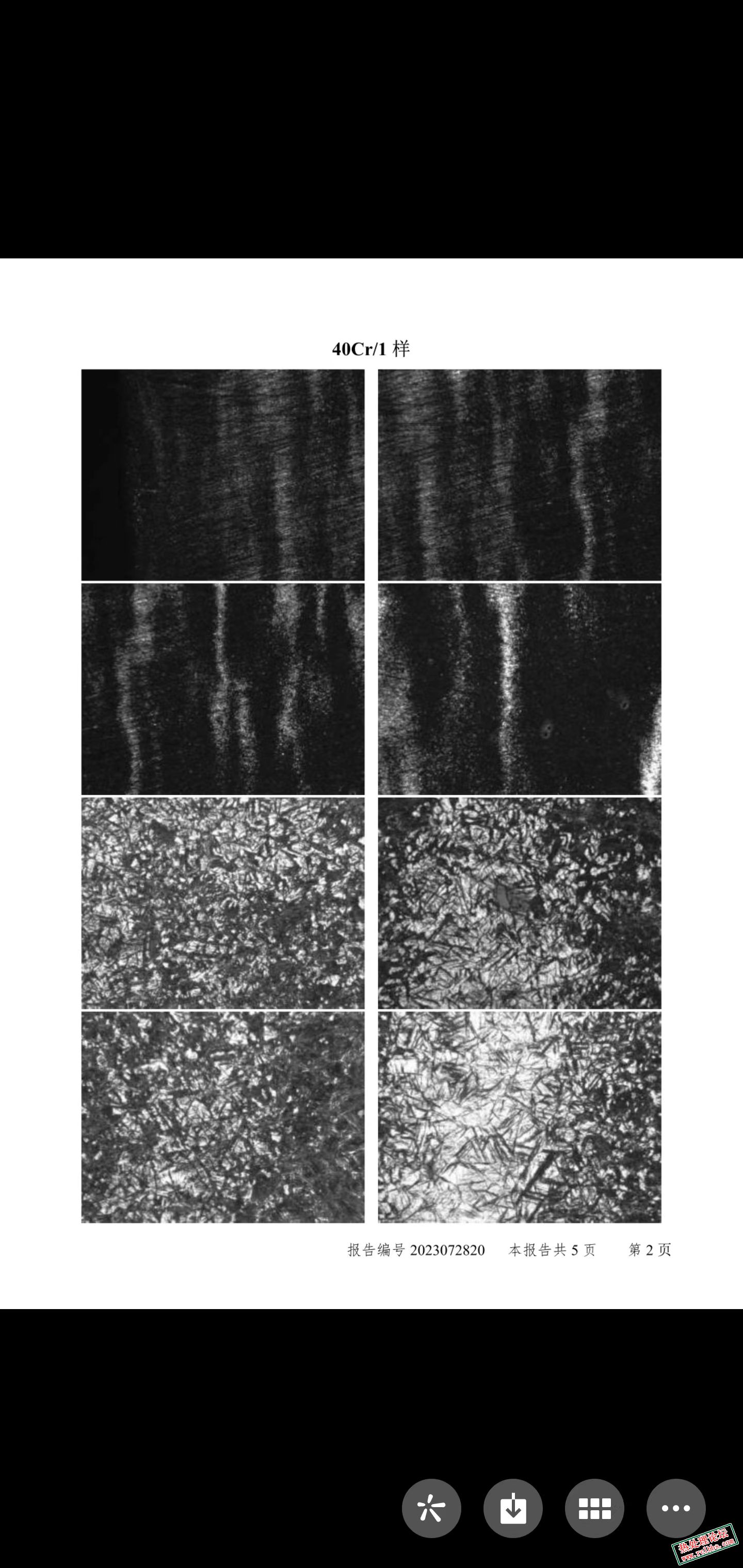

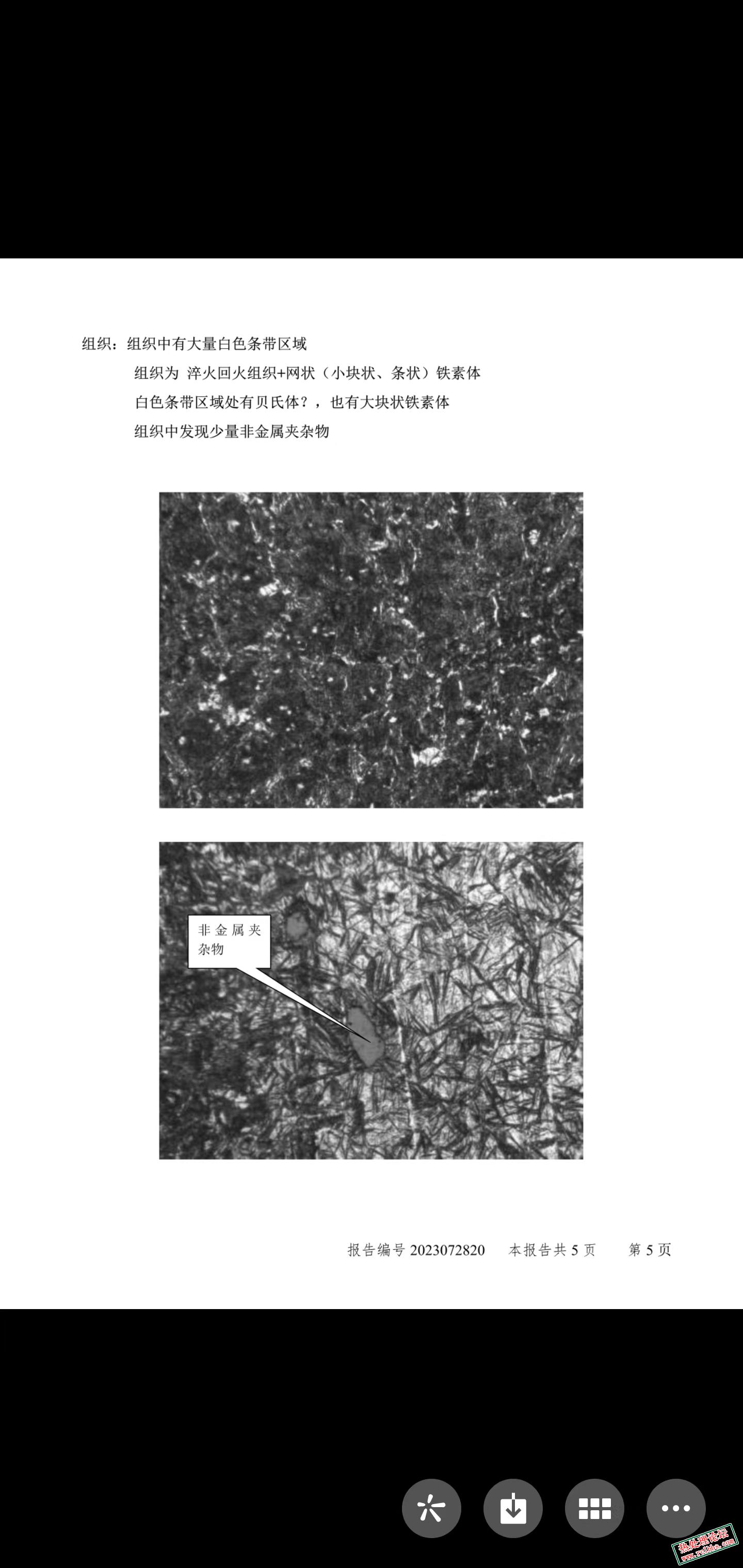

以下是金相组织: 微信图片_20230801121702.jpg 微信图片_20230801121844.jpg 微信图片_20230801121844_1.jpg 微信图片_20230801121844_2.jpg
麻烦大神分析下断裂原因 :)

发表于 2023-8-1 15:00:41 | 显示全部楼层
建议从以下方面确认:
1-来料的检验及技术要求
2-随炉升温850℃  2.5h ,需要考虑工件的内外温升不同造成的热应力过大引起的开裂
3-以上你给出的 信息,并不能完全排除淬火过程出现开裂,比如 工件假如在 500°时开裂,开裂处残温高,一样有氧化痕迹。
4-评估PAG淬火液的冷却速度,或者考虑其它方式的淬火方式。比如:马氏体分级淬火

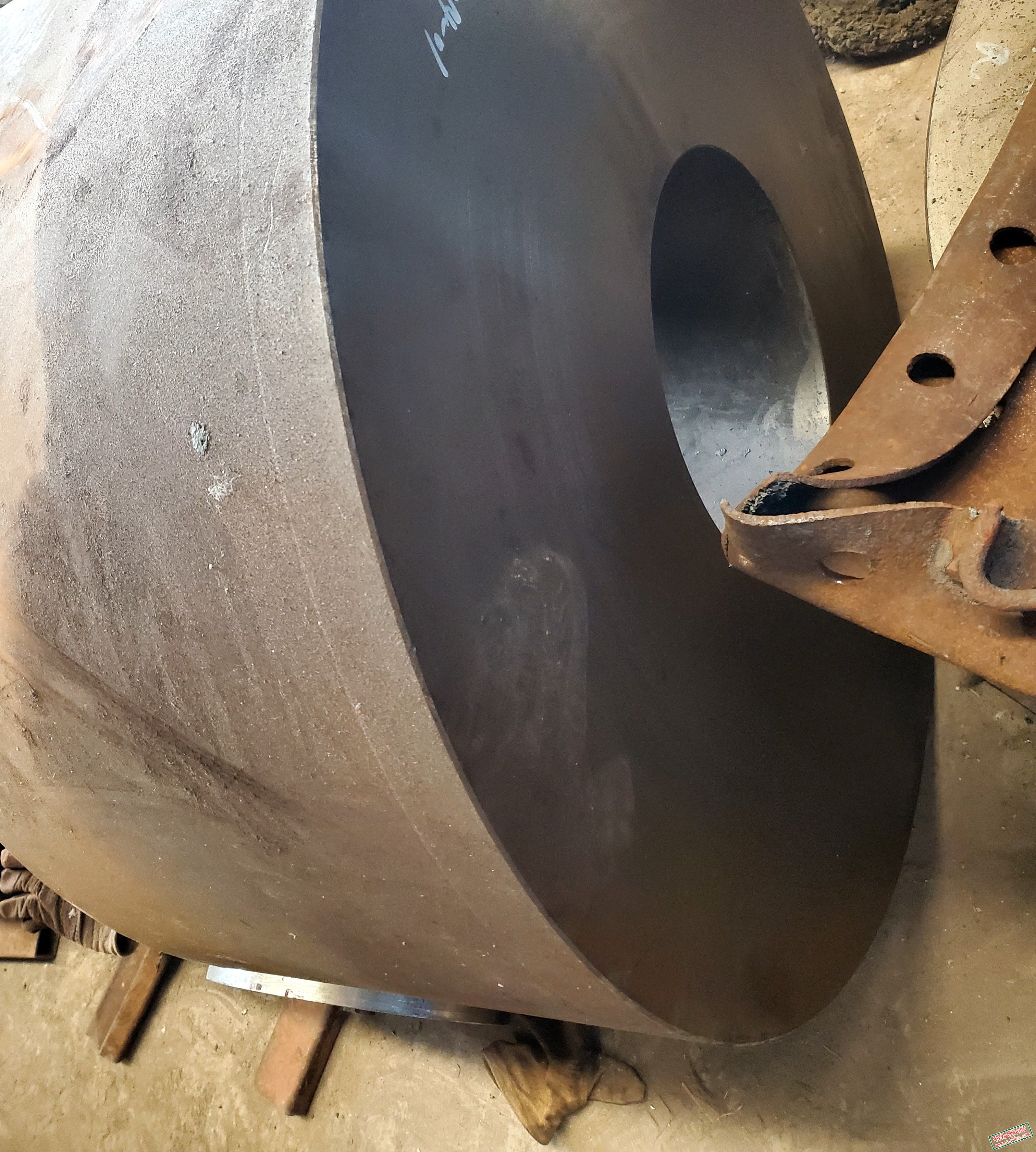

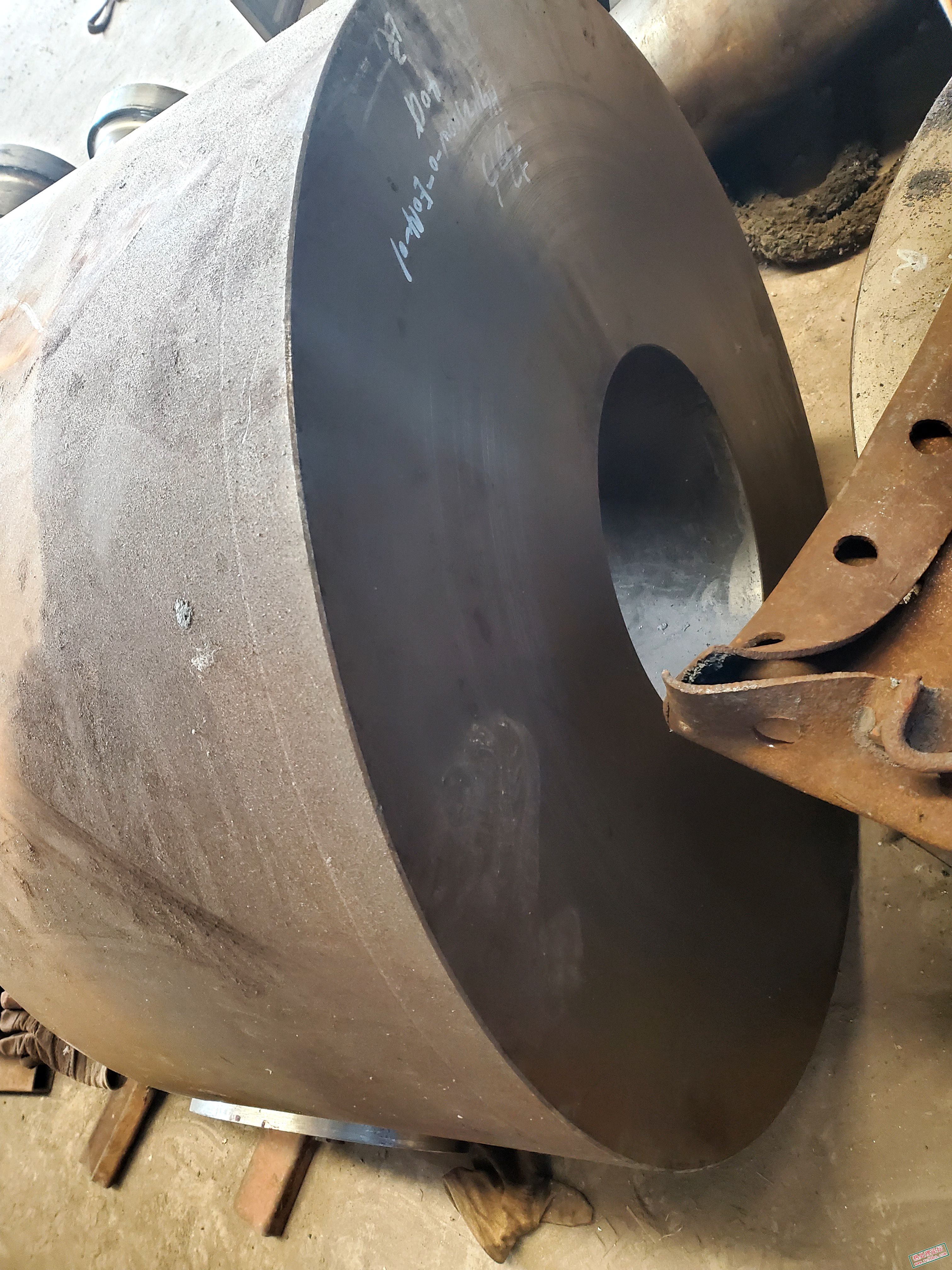

微信图片_20230801115459.jpg 补发一张工件原始图片

发表于 2023-8-1 13:12:08 | 显示全部楼层
从断口看,大部分位置是黑色并带有氧化色,那就是淬火前就裂了,只有少部是淬火的时候产生的开裂。这样子看的话,那就是热处理加热之前就已经开裂了。断口要重新搞清晰的图片,然后呢,金相重点关注一下黑色区域,分析是不是热处理之前变形工序存在的裂纹。

我分析就是加热过程就出现裂纹了,应该锻造时就有裂纹或缺陷。热处理放大了缺陷

发表于 2023-8-1 17:04:08 | 显示全部楼层
如果前面没有什么问题,这种材料加热基本不可能出现裂纹。所以还是倾向于热处理之前吧。

发表于 2023-8-2 13:01:43 | 显示全部楼层
yzzhangjie 发表于 2023-8-1 17:21
有没有比较好的切入点,进行阐明热处理前的原因导致的?
切入点就是要把断口金相做出来。热前和热处理过程产生的裂纹表面是不一样的。脱碳或者氧化都是有差异的

发表于 2023-8-2 16:18:44 | 显示全部楼层
    类似的较大尺寸锻件,由于坯料多为铸锭开坯,或大截面尺寸的连铸坯,心部存在严重的非金属夹杂物,表面与心部有较大的碳偏析;热处理升温未采取阶梯升温措施,可能在升温阶段内部就已经开裂(蓝脆)。建议有类似经历的同行,找一本燕山大学康大韬先生的《大型锻件材料及热处理》一书看看,一定会有大收获。

发表于 2023-8-5 08:23:10 | 显示全部楼层
1、从楼主的热处理工艺说,300mm有效厚度的工件只保温2.5小时,个人认为时间短了,工件肯定是没热透的;
2、如果要确定是热前是否有裂纹,那就对工件断口起始开裂位置取样做金相检测,确定裂纹处是否存在脱碳。
