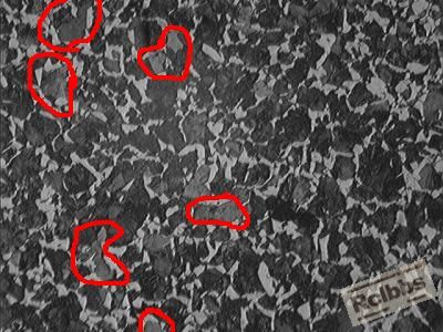

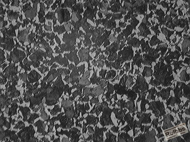

我是新手,刚接触不久
希望能告诉我以下这张图,P+F有几级
为什么珠光体这么一大块一大块的
材料:40Cr
处理:正好
图上那些灰白色的是什么组织

图片看是正常组织,F+P.除白色F外都是P,只是位相不同而以.
签到天数: 180 天
发表于 2010-4-15 18:26:47 | 显示全部楼层
片状P+F,F网状分布
发表于 2010-4-15 18:59:06 | 显示全部楼层
放大倍数多少??
发表于 2010-4-15 18:59:20 | 显示全部楼层
组织正常吧!!珠光体和铁素体!

回复 4# liuxingdao
    10X的,主要就是想知道 P+F能到几级

发表于 2010-4-16 19:47:15 | 显示全部楼层
应是100X,很正常的正火组织。
请问按哪个标准给P+F评级?
发表于 2010-4-16 20:19:02 | 显示全部楼层
《钢质模锻件   金相组织评级图及评定方法》(GB/T13320—1991)第四组评级图。

回复 9# 孤鸿踏雪
  应参照新版  《钢质模锻件   金相组织评级图及评定方法》(GB/T13320—2007)第三组评级图评级,组织正常,但不知放大倍率。

回复 9# 孤鸿踏雪
  应参照新版  《钢质模锻件   金相组织评级图及评定方法》(GB/T13320—2007)第一组评级图评级,组织正常,但不知放大倍率。

珠光体+铁素体,网状,正常组织,但铁素体和铁素体之间晶界不是很多!个人意见,高速度加工时会粘刀,特别是在钻孔时(S=1000~1500)
