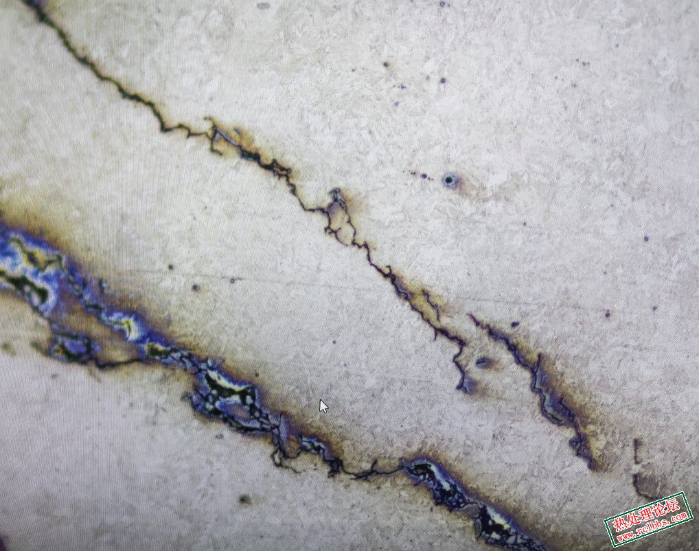

各位帮忙看看这个产品高频淬火后的裂纹,会是什么原因。材料35CRMO,水冷

有人吗?谈谈见解呢。就这个裂纹的形态

35CrMo这种材质水冷容易开裂,没有加淬火介质吗?

裂纹沿晶,建议降低比功率或减少加热时间或增大感应器与工件表面距离试试看

温度加冷速调整,基本技能解决
