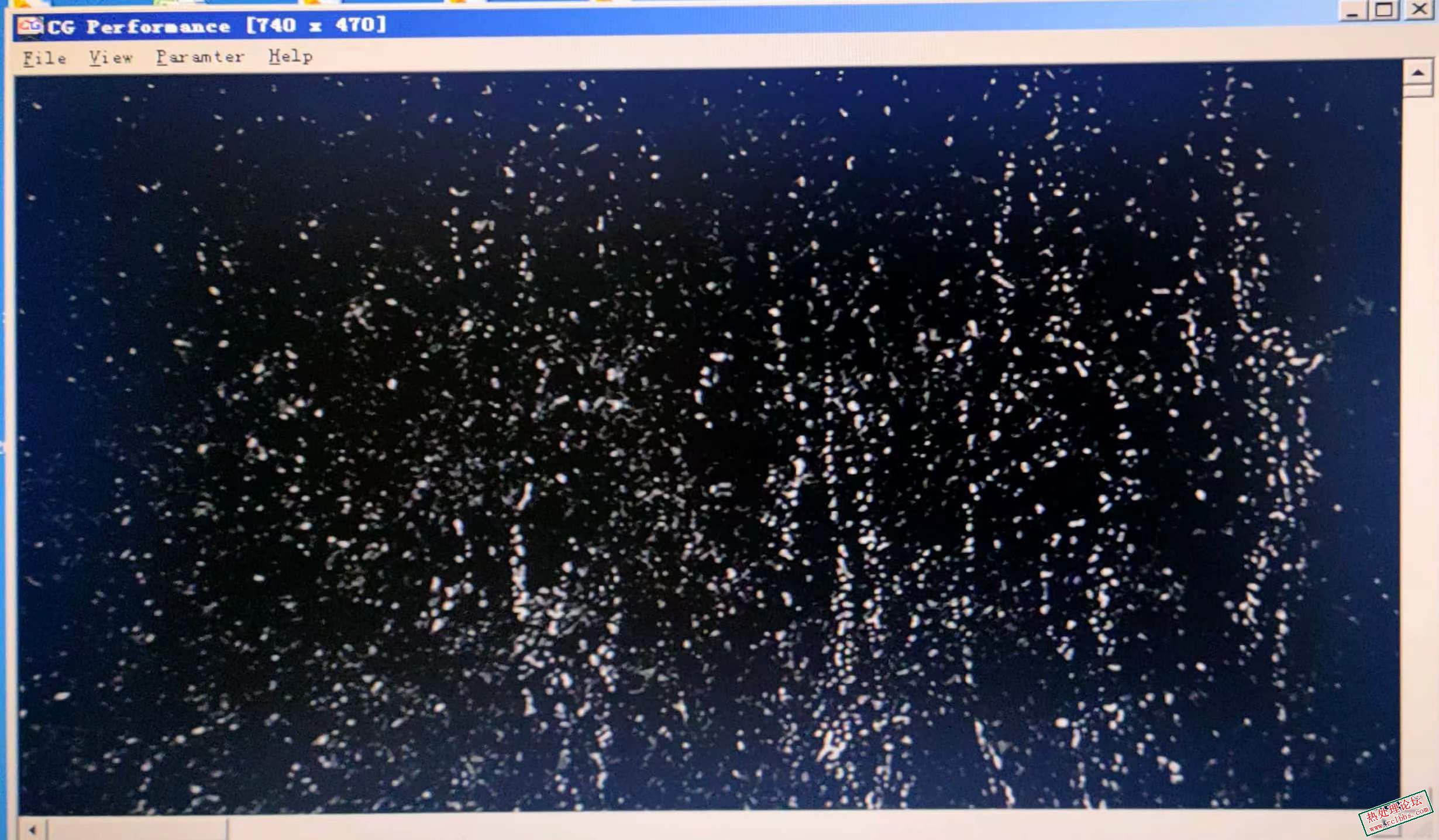

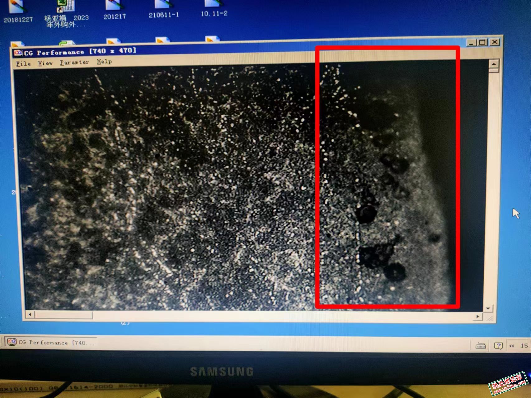

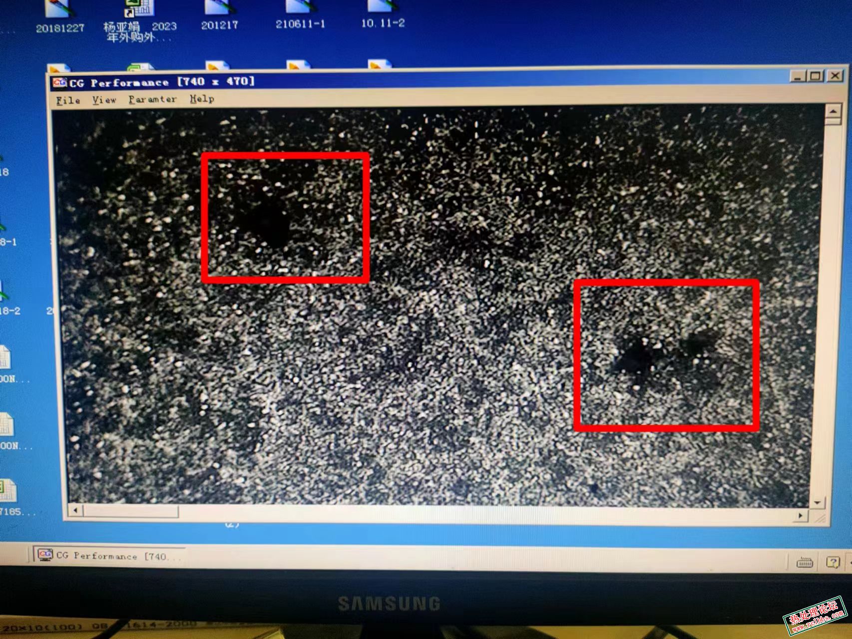

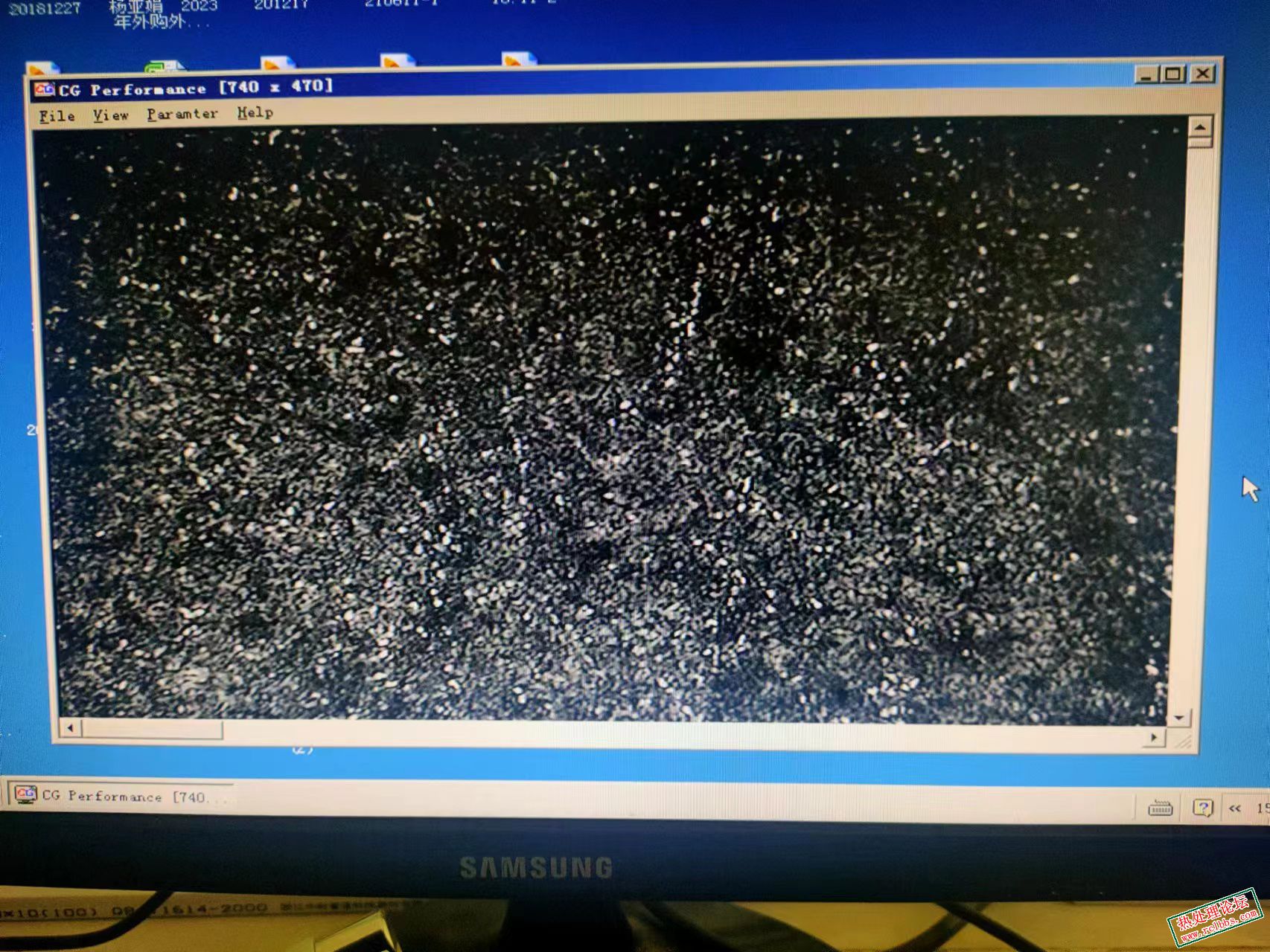

轴承钢   网带炉淬火温度830℃,保温时间50分钟。  回火温度180℃
图片放大倍率400倍
1.请问第一张和第二张图片组织正常吗?红框内是什么?
2.第三张带状碳化物是什么原因造成的?
3.第四张图碳化物还是明显偏多,请问用什么方法可以改善?

发表于 2023-7-14 10:00:23 | 显示全部楼层
原材料没有球化!黑区为极细珠光体!
回复 顶 1 踩 0

发表于 2023-7-13 07:43:56 | 显示全部楼层
1-第一张和第二张图片确认是否是腐蚀造成的
2-原材料什么状态(球化?),是否合格?
3-提高加热淬火温度或延长保温时间,做过验证测试?
签到天数: 780 天
发表于 2023-7-13 08:55:49 | 显示全部楼层
830的淬火温度偏低了吧
签到天数: 166 天
发表于 2023-7-13 15:57:19 | 显示全部楼层
制样不是很清楚,没有过热是恳肯定的
签到天数: 885 天
发表于 2023-7-13 16:44:53 | 显示全部楼层
原材料应没有球化!淬火温度低了

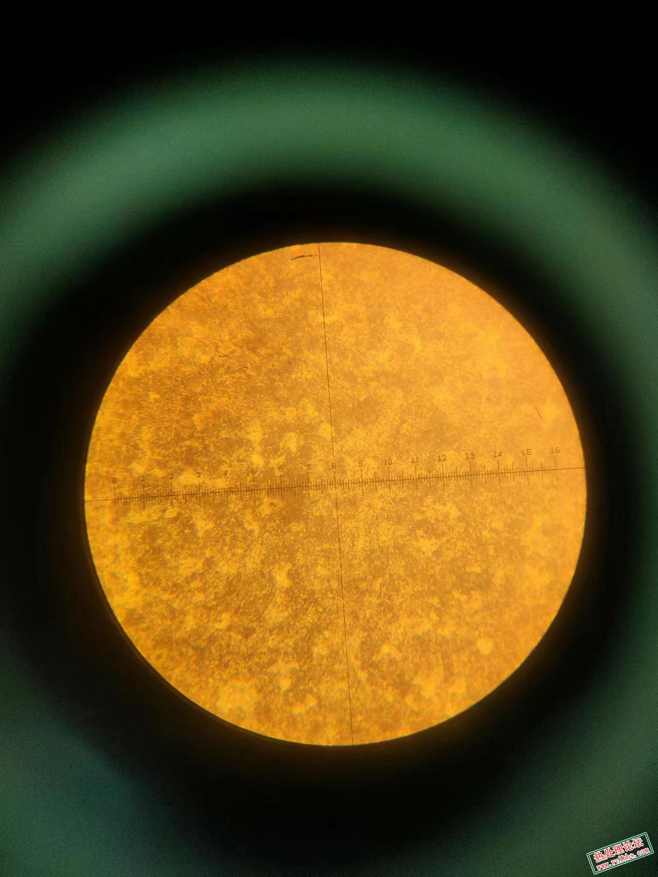

 楼主| 发表于 2023-7-14 07:47:24 | 显示全部楼层
大虾 发表于 2023-7-13 16:44
原材料应没有球化!淬火温度低了
这是原材料组织,请大家帮忙看看

 楼主| 发表于 2023-7-14 07:50:09 | 显示全部楼层
远山归人 发表于 2023-7-14 07:47
这是原材料组织,请大家帮忙看看
这件原材料组织,和上面淬回火不是同一批材料,但是这件原材料加工中心加工时铣刀也很不耐用。
签到天数: 888 天
发表于 2023-7-17 16:42:54 | 显示全部楼层
8楼正解,是原材料的原因造成的。

签到天数: 17 天
发表于 2023-7-19 15:18:05 | 显示全部楼层
先检测下来料,这个金相图片太模糊了
