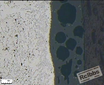

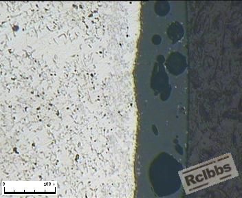

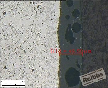

圆形的为烧结中形成的气孔。民用品,只要求防腐,易清洁,故对涂层内在质量不做考评。
但脆性表层制样 ,则必须外缘是一条线,内缘不能剥离。
