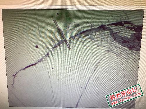

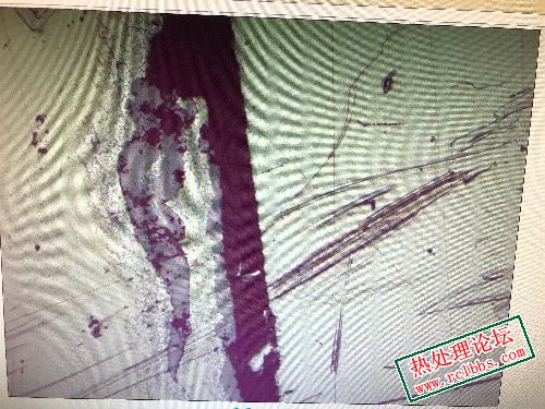

请问各位大神裂纹周围的灰色系是否为硫化物夹杂聚集呢?

 楼主| 发表于 2023-7-6 10:34:33 来自手机 | 显示全部楼层
suda 发表于 2023-7-6 10:00
你看到的应该是氧化物,不是钢材的非金属夹杂。零件在淬火时开裂,高温回火时在空气炉中加热,裂纹边缘就会 ...
氧化物不属于BD类吗?
回复 顶 1 踩 0
签到天数: 1296 天
发表于 2023-7-6 10:00:24 | 显示全部楼层
你看到的应该是氧化物,不是钢材的非金属夹杂。零件在淬火时开裂,高温回火时在空气炉中加热,裂纹边缘就会形成这么一层紧贴裂纹边缘的氧化物。
回复 顶 1 踩 0
签到天数: 166 天
发表于 2023-7-6 08:37:15 | 显示全部楼层
从现在的制样看不出来啥
签到天数: 1296 天
发表于 2023-7-6 10:51:37 | 显示全部楼层
它不是钢材本身的夹杂物,是表面高温氧化后的产物,不能当作非金属夹杂物来评级。
签到天数: 2245 天
发表于 2023-7-6 11:06:41 | 显示全部楼层
webmaster130 发表于 2023-7-6 10:34
氧化物不属于BD类吗?
一个是钢材内部的非金属夹杂物,一个产品表面跟空气接触产生的氧化物。前者是夹杂,后者是直接形成的物质;
签到天数: 203 天
发表于 2023-7-10 16:49:10 | 显示全部楼层
更像开裂后的污染物,尤其像镶嵌料。
签到天数: 927 天
发表于 2023-7-11 09:07:38 | 显示全部楼层
这个好像是制样问题把?
