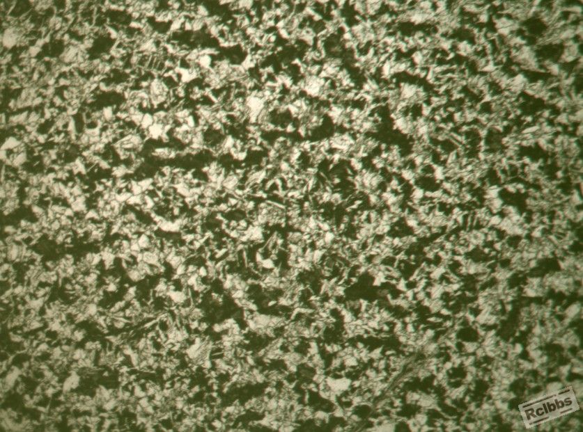

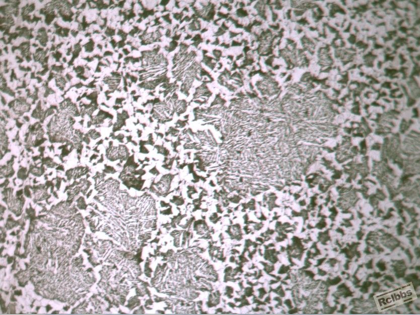

请教大家一下图片组织
发表于 2010-4-10 22:43:33 | 显示全部楼层
B
低合金钢吧
发表于 2010-4-11 00:39:30 | 显示全部楼层
上图:混晶 P+F
下图:好像是 P+F

图1:粒状B氏体,硬度应在200HB以上,图2:晶料细碎,有过热倾向,F+P,硬度在185HB左右.

图1:粒B,图2:F+P应当在3级

从图片看图一是P+F+B;图二是P+F,个人意见两个图都存在轻微魏氏体组织现象
发表于 2010-4-12 16:06:45 | 显示全部楼层
第一张 W比较严重!!是过热组织!!

两张图片都有轻微魏氏,但主要是混晶严重!属正火不好。

y应该是魏氏体

有点魏氏体倾向

第一张图:混晶组织为F+P+粒B;
第二张图:组织为F+P;

    哈 ,材质和工艺不清楚,师傅给你看是要你了解是怎样组织形态,但是呢可以询问师傅工艺材质要求吧,不然的话你怎么好分析是怎样的情况呢

同意热处理技术专家组的看法。
F+P+粒B
F+P。
