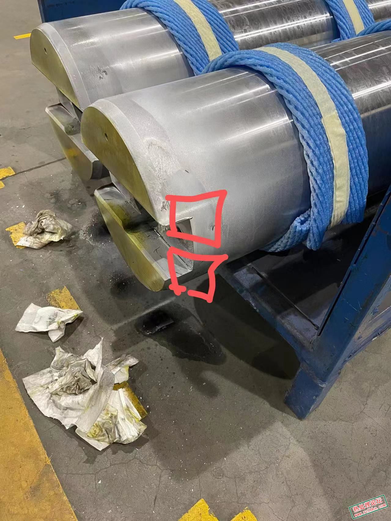

材质:35CrMnSiA
规格:φ300-700
加工工艺:锯-打中心孔-粗车-调质-精车-钻攻-铣槽-感应淬火-磨-镀铬

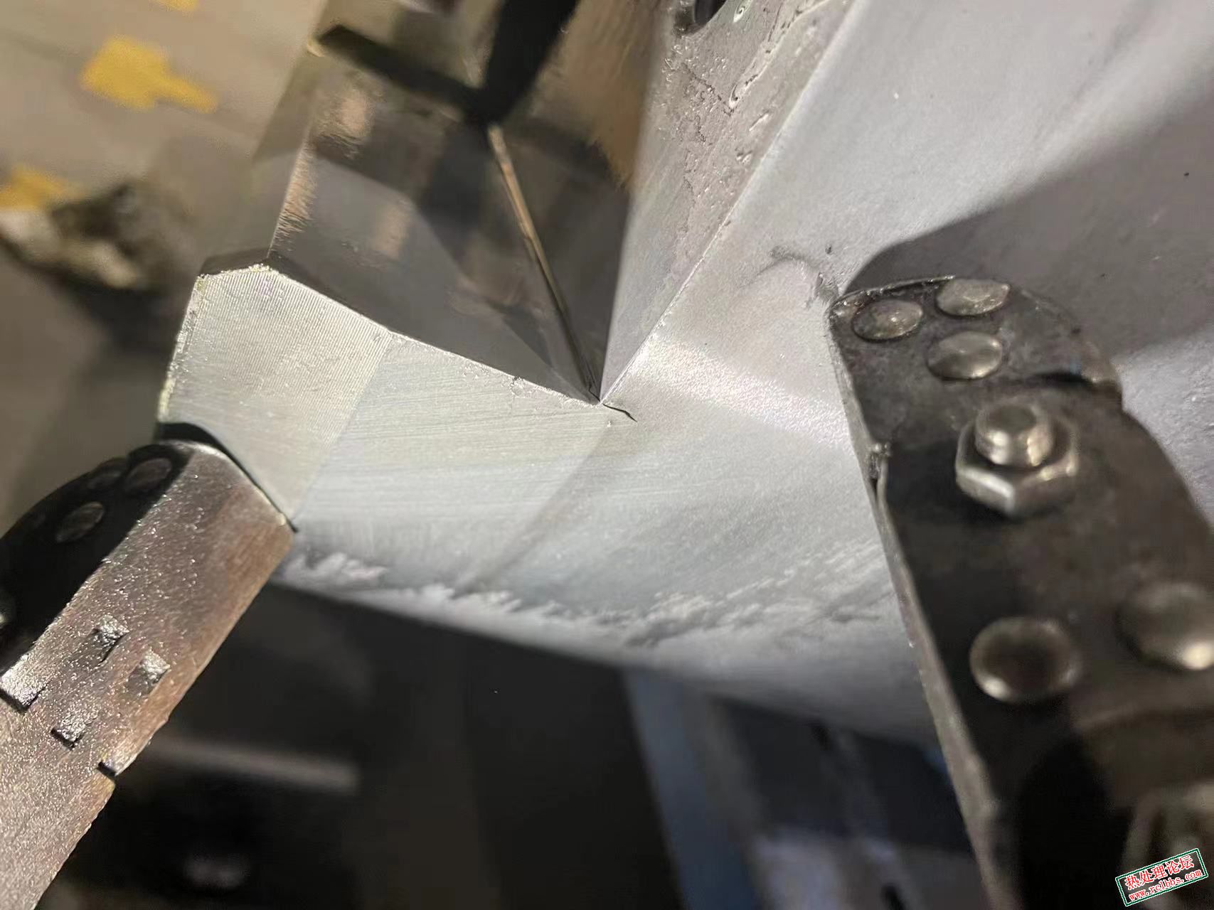

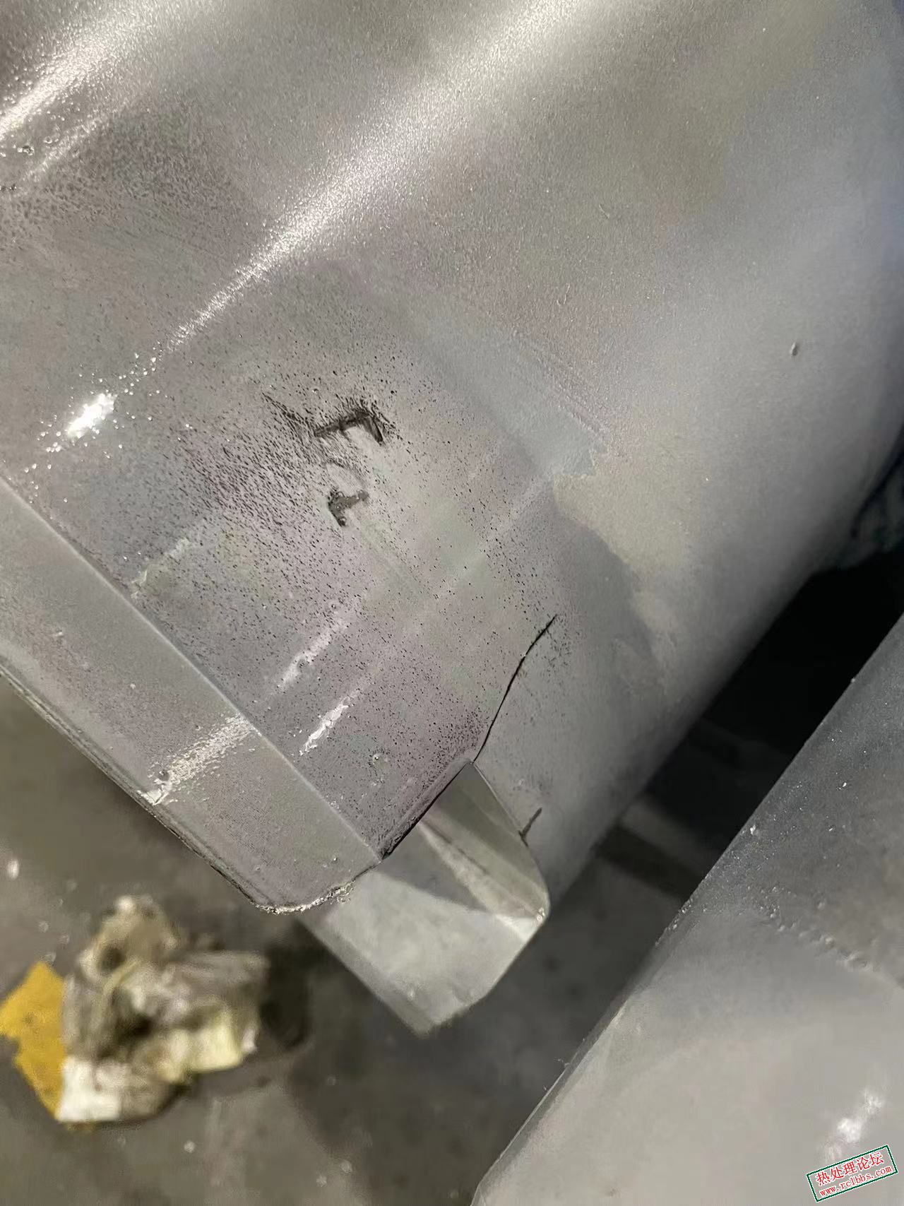

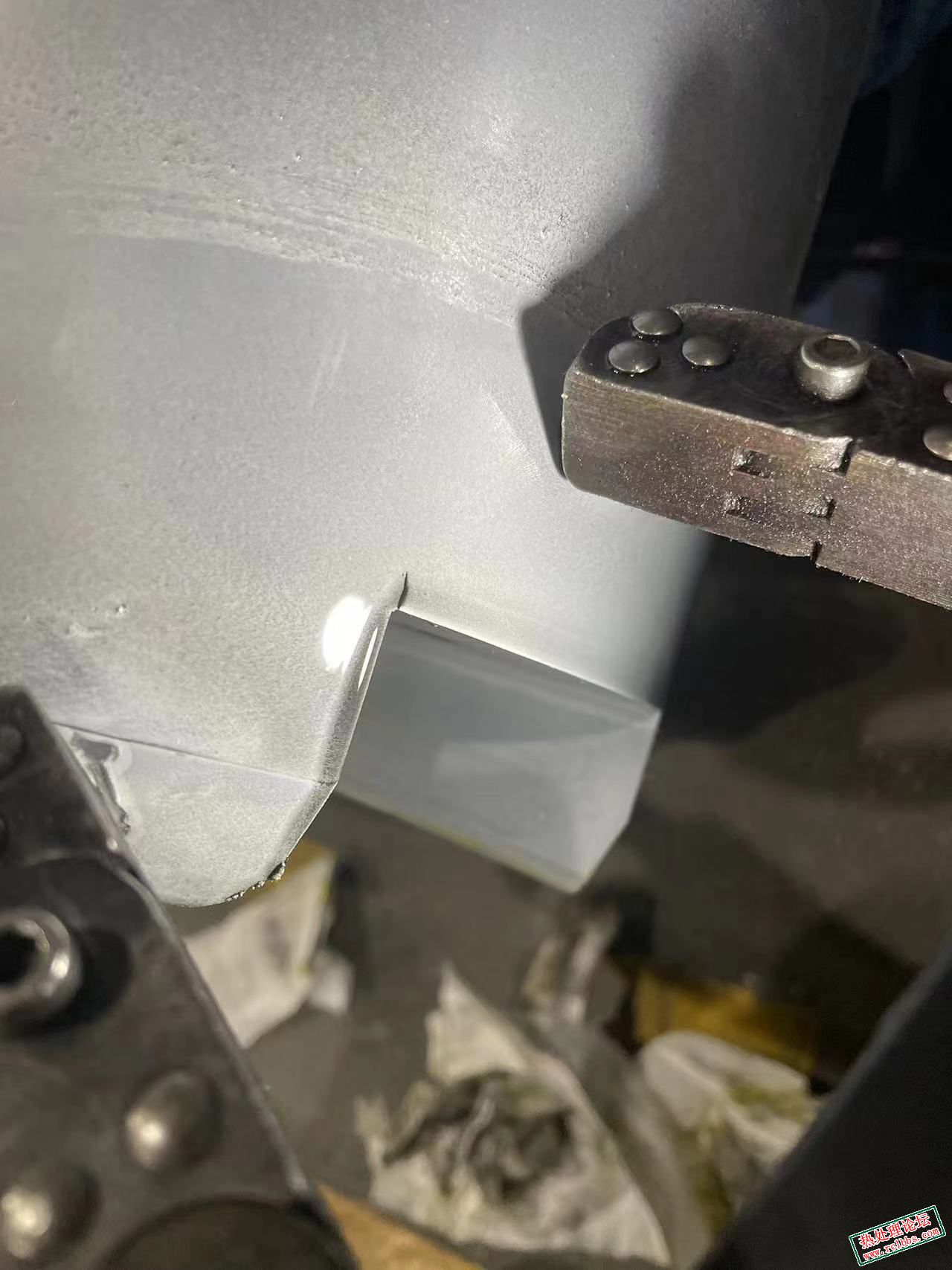

问题描述:在磨削加工前,发现槽根部出现裂纹,这些裂纹在磁粉探伤后非常明显
热处理要求:调质:300-340,感应淬火:52-56HRC,淬硬层深度>4mm
感应淬火:因为槽根部无R角,属于尖锐过度,根据JB/T5944,选择槽根部以下8mm为淬火软带。
实测表面硬度,除槽根部以下8mm位置为调质硬度300-340,其余表面硬度均在52-56HRC
