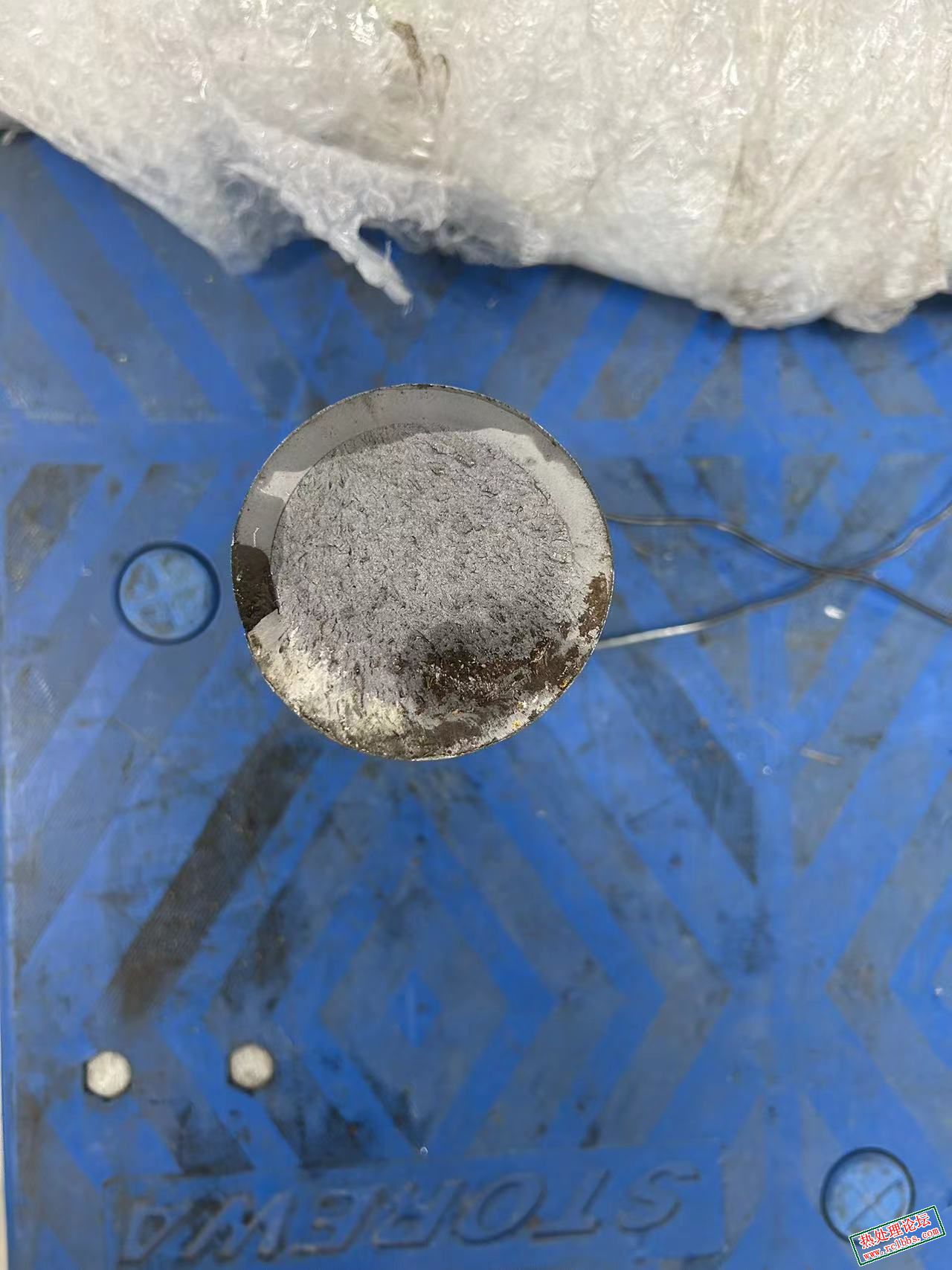

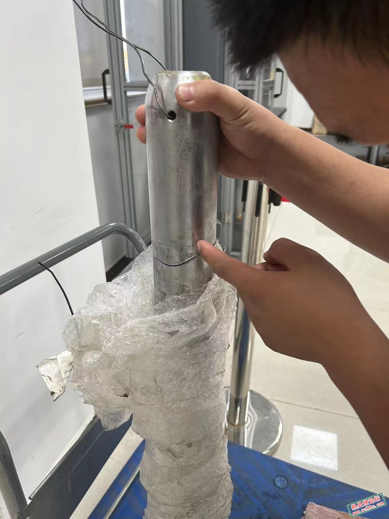

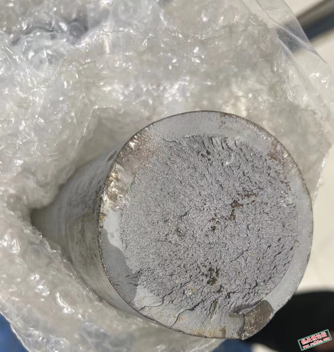

材质:35CrMnSiA
热处理:调质:240-280 感应淬火:52-56,淬硬层≥4mm
断口形貌见附图

根据断口形貌,我判断初始断裂位置在第二张图的三点钟方向
但是在五点钟方向,有个黑色区域,试验人员在哪里找到了人字形裂纹拓展,认为初始断裂区在5点钟

成批次的。那地方应力集中的明显
但是,上个月去了一趟 哈瓦洛的洛阳,见识到了中信的感应淬火,现场工程师表示,存在尖锐过度他们是可以解决这个问题
瞬间觉得自己懂得实在是太少。
