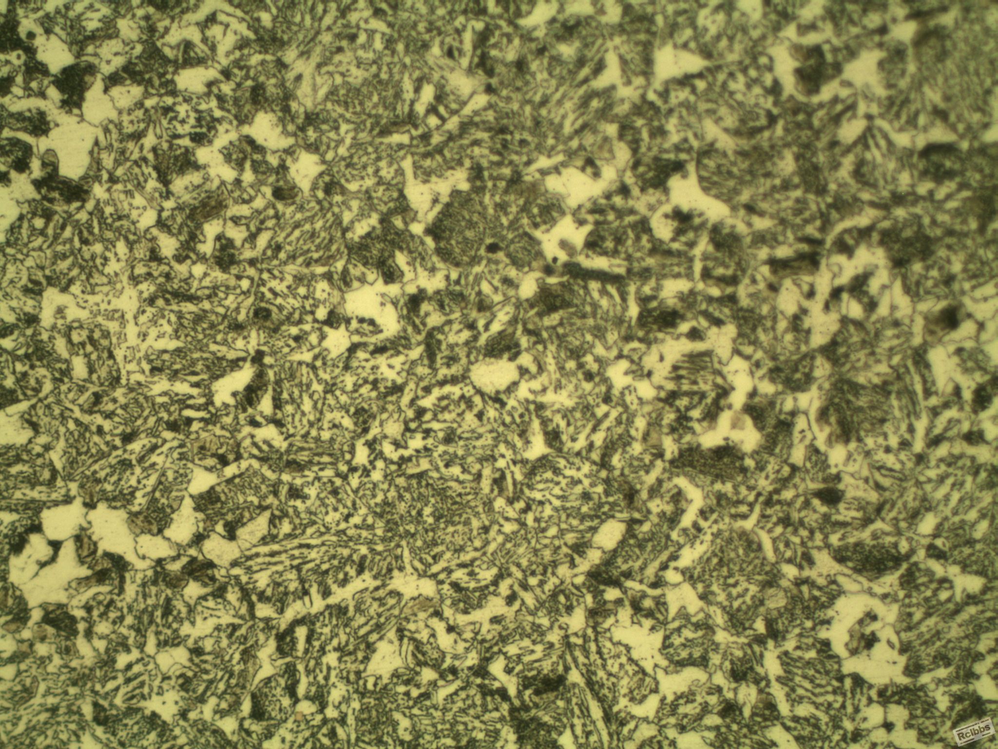

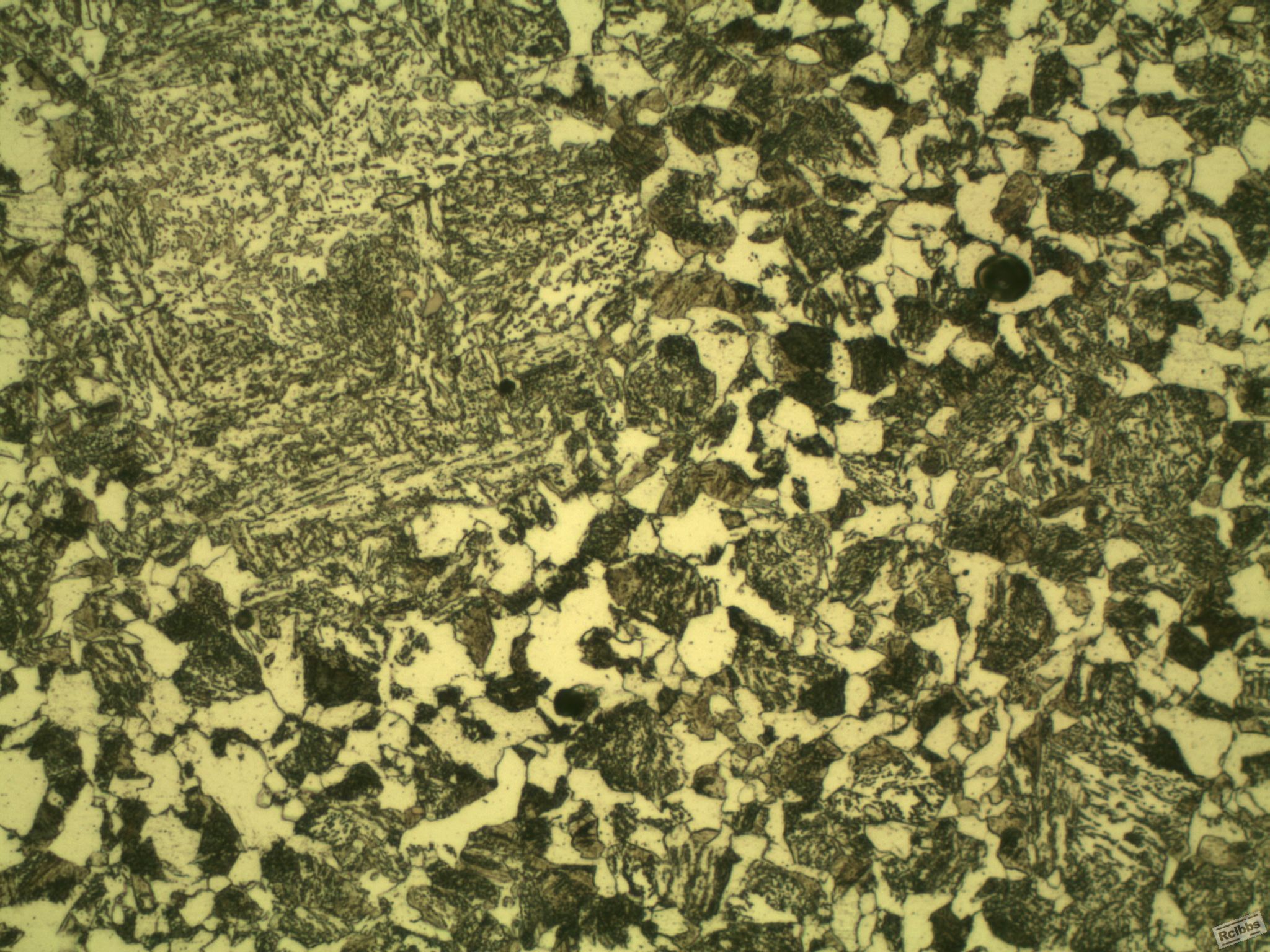

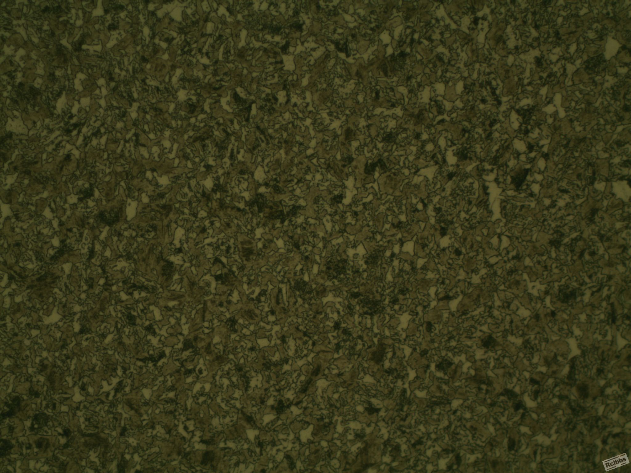

以下是看到的组织不太认识,请各位高手指教.
1、20CrMnTi 热轧状态 500X
2、20CrMnTi 热轧状态 500X
3、30CrMnTi 热轧状态 500X
请教是何组织,如何产生?
发表于 2010-4-10 19:23:00 | 显示全部楼层
存在由偏析与过热引起的粗晶和混晶现象,金相组织出现大量粒状贝氏体。这种情况必须通过正火纠正消除不良组织,先在高温下充分奥氏体化扩散使成分均匀,接着快速冷却下降到600~680°C温度范围等温正火能获得满意结果。上述粗晶和混晶现象及粒状贝氏体不消除,将直接导致最终热处理组织不合格和机械加工困难。
发表于 2010-4-10 20:45:20 | 显示全部楼层
楼主是不是做钢管的?要是这种组织也没事。
 楼主| 发表于 2010-4-11 20:24:50 | 显示全部楼层
谢谢指教。另:做的是热轧圆钢,不是钢管
发表于 2010-4-12 08:50:07 | 显示全部楼层
钢厂的原材料组织吧。
属于正常组织,但是下料过程很难办,会造成下料切割不动的现象(里面含有大量的贝氏体组织)。
该组织是钢厂为混淆原材料的带状或其他缺陷而形成的非平衡组织,除非贵公司和钢厂签订钢材的交货状态,不然一般钢厂均采用该组织进行交货。
发表于 2010-4-12 14:44:53 | 显示全部楼层
组织是P+T+粒状B。出现这个问题是由于偏析和过热引起现象,处理方法正火处理,以消除不利的组织影响,对后序机械加工,和热处理有利的组织合格技术要求
