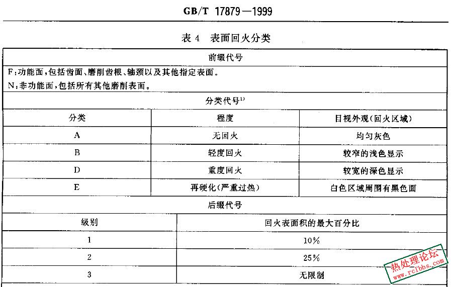

各位老师,磨削烧伤酸洗法GB17879有规定表面回火分类,相当于也是有等级划分。
请问是否有金相法的等级划分,比如多少微米对应多少等级,是否有相关标准

发表于 2023-6-30 08:14:19 | 显示全部楼层
    磨削烧伤检测以酸蚀法为准,并没有你说的金相深度的说法,金相深度只能辅助检测。磨削的速度越快,有可能只影响很小的一部分表面,但是表面已经二次硬化了,就属于最高等级烧伤了。

发表于 2023-7-1 08:34:24 | 显示全部楼层
标准只有文字描述,没有照片

 楼主| 发表于 2023-7-3 14:08:42 | 显示全部楼层
dzkyx1314 发表于 2023-6-30 08:14
磨削烧伤检测以酸蚀法为准,并没有你说的金相深度的说法,金相深度只能辅助检测。磨削的速度越快,有可 ...
我现在遇到的问题是 酸洗法未见烧伤,但是金相法发现有及其轻微的烧伤3微米以内

 楼主| 发表于 2023-7-3 14:09:08 | 显示全部楼层
lucky0730 发表于 2023-7-1 08:34
标准只有文字描述,没有照片
请问是哪个标准有对金相法有描述

发表于 2023-7-4 07:35:13 | 显示全部楼层
你说的那个3微米的不是烧伤,烧伤是因为摩擦发热导致温度上升,表层回火或者二次淬火。你说应该是表面有几个微米的黄白色的一层对吧,连接着的基体又是正常的马氏体,这个是机加工变质层。如果是烧伤的话,在白色层后面跟着的是退火组织。

 楼主| 发表于 2023-7-4 14:33:24 | 显示全部楼层
dzkyx1314 发表于 2023-7-4 07:35
你说的那个3微米的不是烧伤,烧伤是因为摩擦发热导致温度上升,表层回火或者二次淬火。你说应该是表面有 ...
是的,和您描述的差不多,这个机加工变质层不被腐蚀,呈现黄白色。从实际的测试看,这层东西并没有影响产品性能。请问这个所谓的机加工变质层怎么理解?是不需要控制的吗?另外,我之前的想法是,这是一个硬脆相,如果受交变接触载荷,可能短期失效,但是实际并没有

发表于 2023-7-4 17:37:49 | 显示全部楼层
Ashin 发表于 2023-7-4 14:33
是的,和您描述的差不多,这个机加工变质层不被腐蚀,呈现黄白色。从实际的测试看,这层东西并没有影响 ...
这一些就相当于切削挤压层,在滚压加工的表层经常发现。从各种滚压或者切削带滚压、钻孔带滚压来看,这一层组织性能反而优良的。

 楼主| 发表于 2023-7-6 13:01:10 | 显示全部楼层
dzkyx1314 发表于 2023-7-4 17:37
这一些就相当于切削挤压层,在滚压加工的表层经常发现。从各种滚压或者切削带滚压、钻孔带滚压来看,这一 ...
学习了,谢谢您的解释。请问这层东西有没有哪本书提到过
