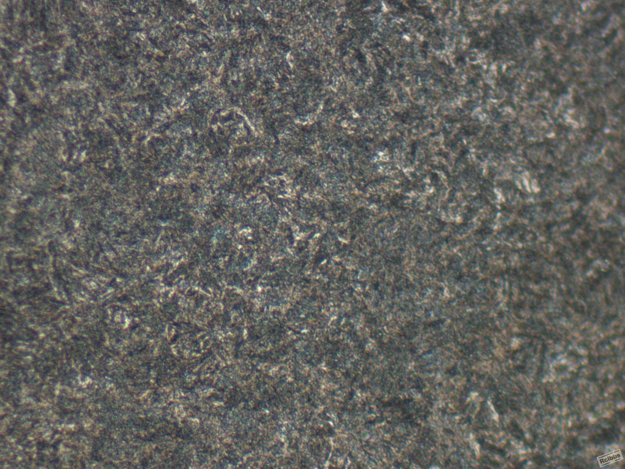

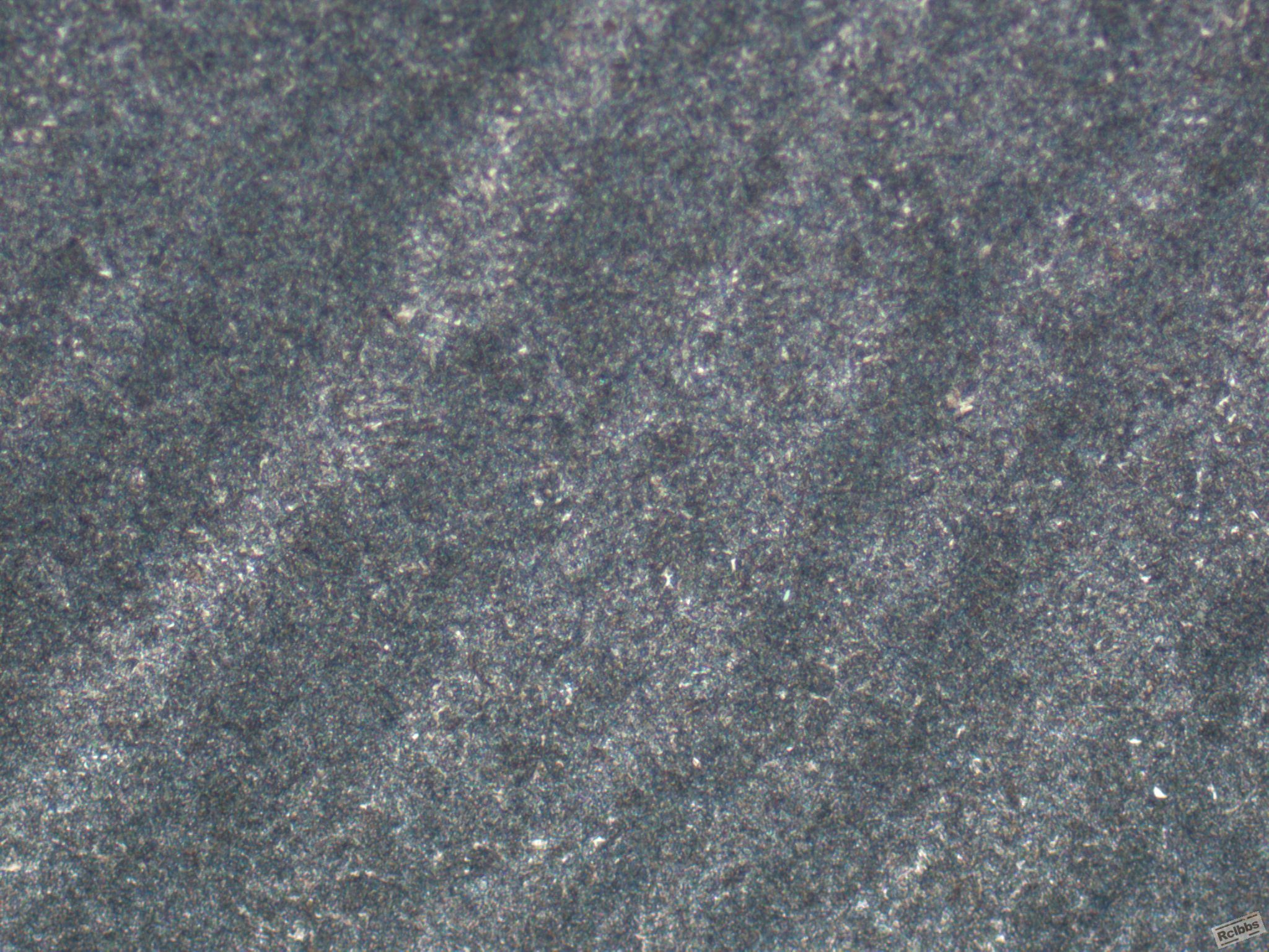

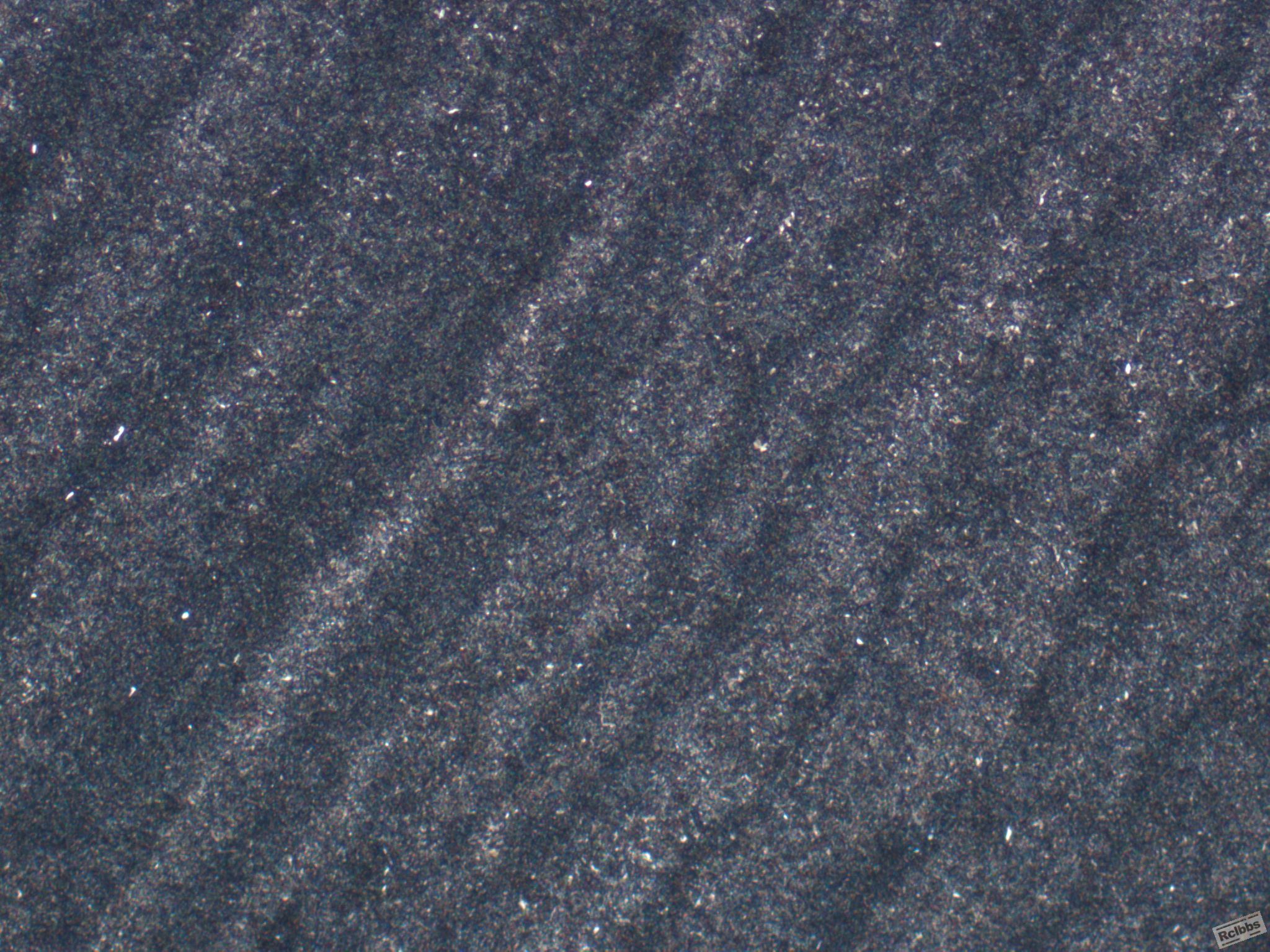

齿部:4%硝酸酒精腐蚀
       要求硬度在HRC54-60;实际测得硬度为HRC46左右。
       此件齿部经过高频处理。
组织说明:其体为索氏体(屈氏体)细小点状铁素体,齿部有针状组织为马氏体?(因放大倍数有限,看不清楚,请各位指教)

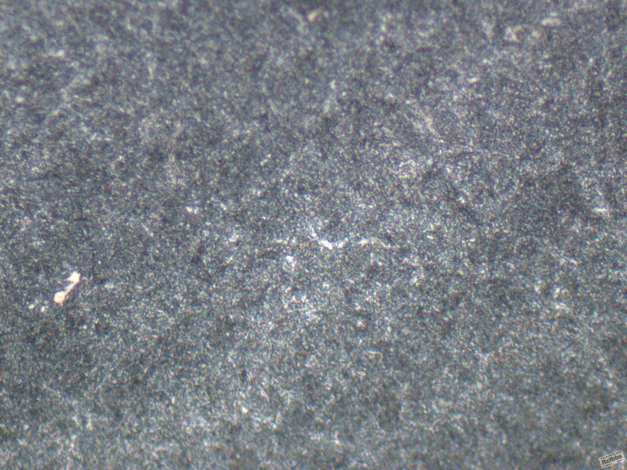

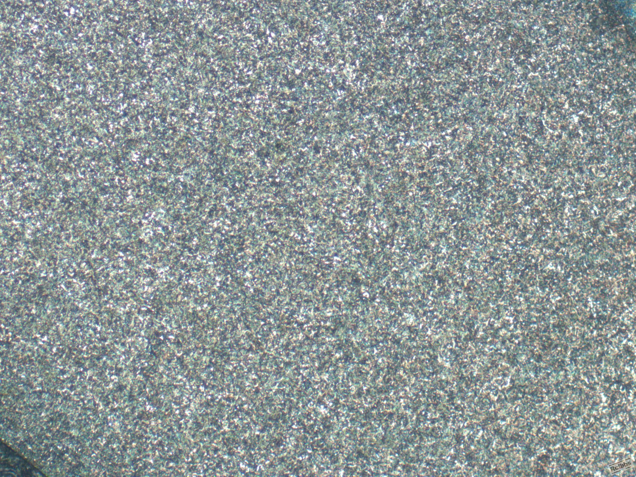

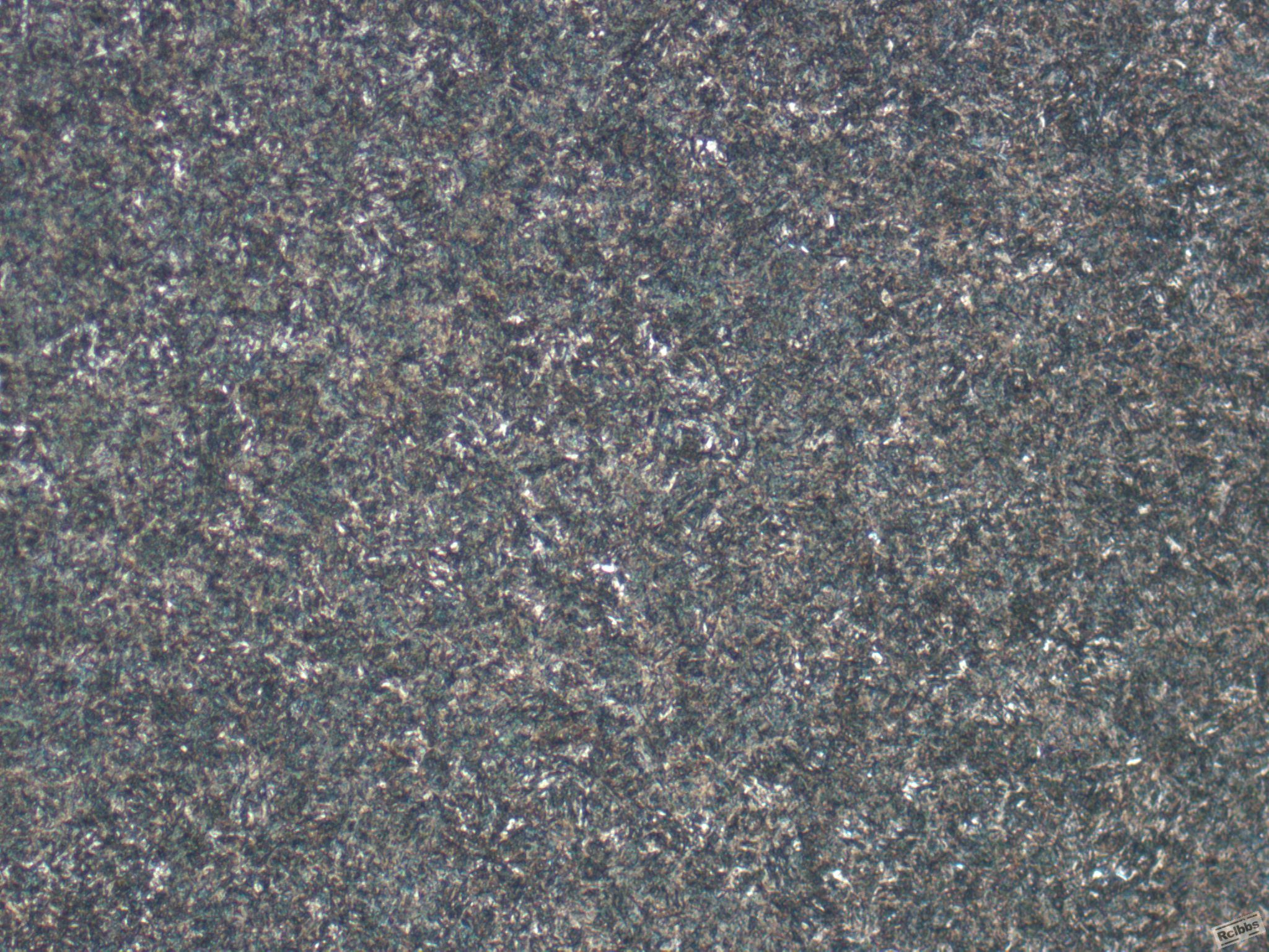

心部:4%硝酸酒精腐蚀
           调质硬度要求:正火后调质HB220-260;实际测得值为HRB99左右;
           此件为调质件。
组织说明:索氏体及细小点状铁素体?组织分布不均匀,呈带状偏析分布。
图片见附件
心部100倍
心部100倍
心部200倍
心部200倍
心部500倍
心部500倍

发表于 2010-4-10 10:32:10 | 显示全部楼层
看您的金相组织硬度应该达不到您要求的心部硬度。想达到您要求的心部硬度组织中应该存在大量的马氏体位相。
产生原因可以从以下方面考虑:
1.回火温度:回火温度偏高或回火时间长
2.感应淬火保温时间长:感应淬火深度主要取决于频率,不要采用热传导的方式来保证感应淬火深度。产品在感应淬火过程中会相应的降低心部硬度,保温时间越长心部硬度降低的越明显。
秋天的风 + 5 感谢参与!
 楼主| 发表于 2010-4-10 17:30:27 | 显示全部楼层
那针对带状分布能请2楼指教!
发表于 2010-4-12 09:00:11 | 显示全部楼层
国家标准中带状在正火平衡冷却状态下进行检测,调质状态下无法评级,带状评级的主要是铁素体带的分布情况。
发表于 2010-4-12 13:21:48 | 显示全部楼层
请问楼主技术要求硬度值在HRC54-60;实际测得硬度为HRC46左右,要求HRC54-60,组织要求应该是马氏体位相的组织,那么你们淬火出来的硬度值是怎样的?回火温度多少,初看来是回火温度高了,使硬度大幅下降,或者淬火硬度没有达到要求,或许是冷却不足硬度也是不得好的

发表于 2010-4-13 18:21:13 | 显示全部楼层
可不可能原材料就不好或者调质没做好呀,不然怎么会有带状组织
