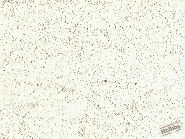

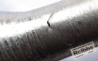

图片拉断试棒为中心位置取样,1/4T取样有同样的情况出现“白点”
试验结果440Mpa,抗拉合格,延伸率很差。冲击出现一个28J。
金相8.5~10级。
现在情况:试验失败。想搞明白这个端口形貌中的白点到底是什么,而且冲击试块断口有同样的情况。
请大侠来看看,提出自己的看法。谢谢!

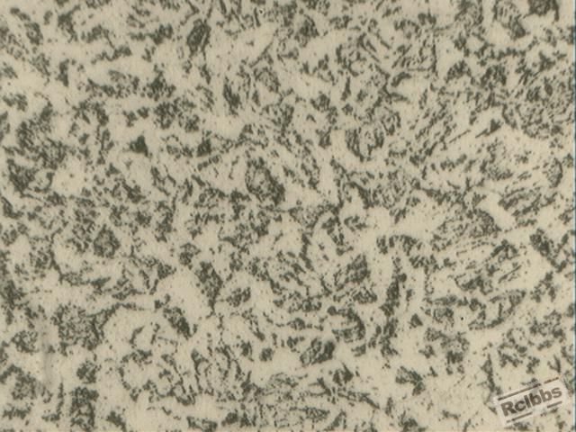

 楼主| 发表于 2010-4-9 11:42:32 | 显示全部楼层
回复 1# 狼的天下
    图片为检验的金相图片。
发表于 2010-4-9 13:10:32 | 显示全部楼层
可以用SEM观察下断口
感觉像夹杂物
组织看上去也不到好,如果是Q+T的话
 楼主| 发表于 2010-4-9 13:23:19 | 显示全部楼层
是Q=T,您看这个是否是原材料里含有氢呢?因为屈服和抗拉影响并没有很大,而且冲击做了18个,仅仅有一个事28J,,,所以这个原因您看,,,,
发表于 2010-4-9 17:42:51 | 显示全部楼层
这个不是白点
应该为中心偏析,这个含量的NB+V,心部出现大颗粒夹杂正常,用SEM一看便知

发表于 2010-4-10 11:05:13 | 显示全部楼层
材料问题,可能是炼钢后期(调整成分)时产生的,不是白点。另外拉力样品好象没有经过磨制表面粗糙度不合标准。
