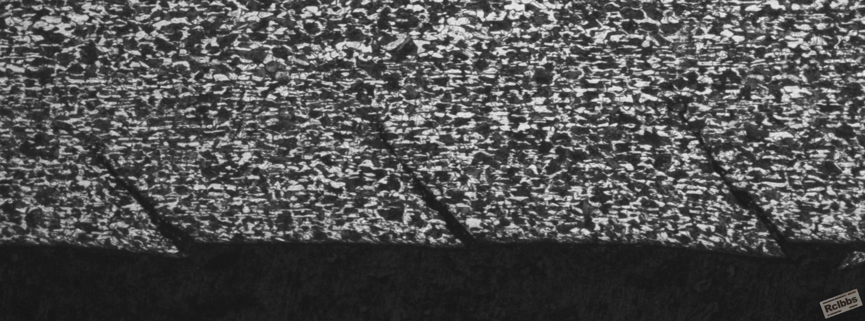

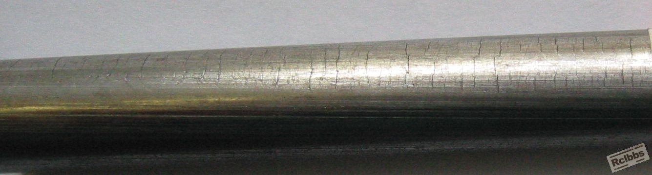

45盘条直径14拉拔到12.2,出现横裂。组织夹杂都正常。本人怀疑时拉拔量过大造成横裂。
发表于 2010-4-9 09:39:41 | 显示全部楼层
赞成你的说法!!还有可能是拉拔力瞬间过大!!
发表于 2010-4-9 19:45:40 | 显示全部楼层
也有可能是润滑出现问题,要具体问题具体分析~!!!

回复 3# huangwei
    同意,我们圆钢也出现过这种情况,我认为是润滑不好。

发表于 2010-4-14 16:49:45 | 显示全部楼层
可能原因是润滑不好早造成的,
发表于 2010-4-14 18:17:44 | 显示全部楼层
横裂一般是应力裂纹,纵裂一般是炼钢缺陷
发表于 2010-4-14 21:16:21 | 显示全部楼层
裂纹方向似乎都是与拉拔方向呈45度角,说明最大剪切应力超过屈服极限?
发表于 2010-4-15 08:33:14 | 显示全部楼层
拉拔的材料一般采用球化退火处理,不然不具备很好的变形能力。
