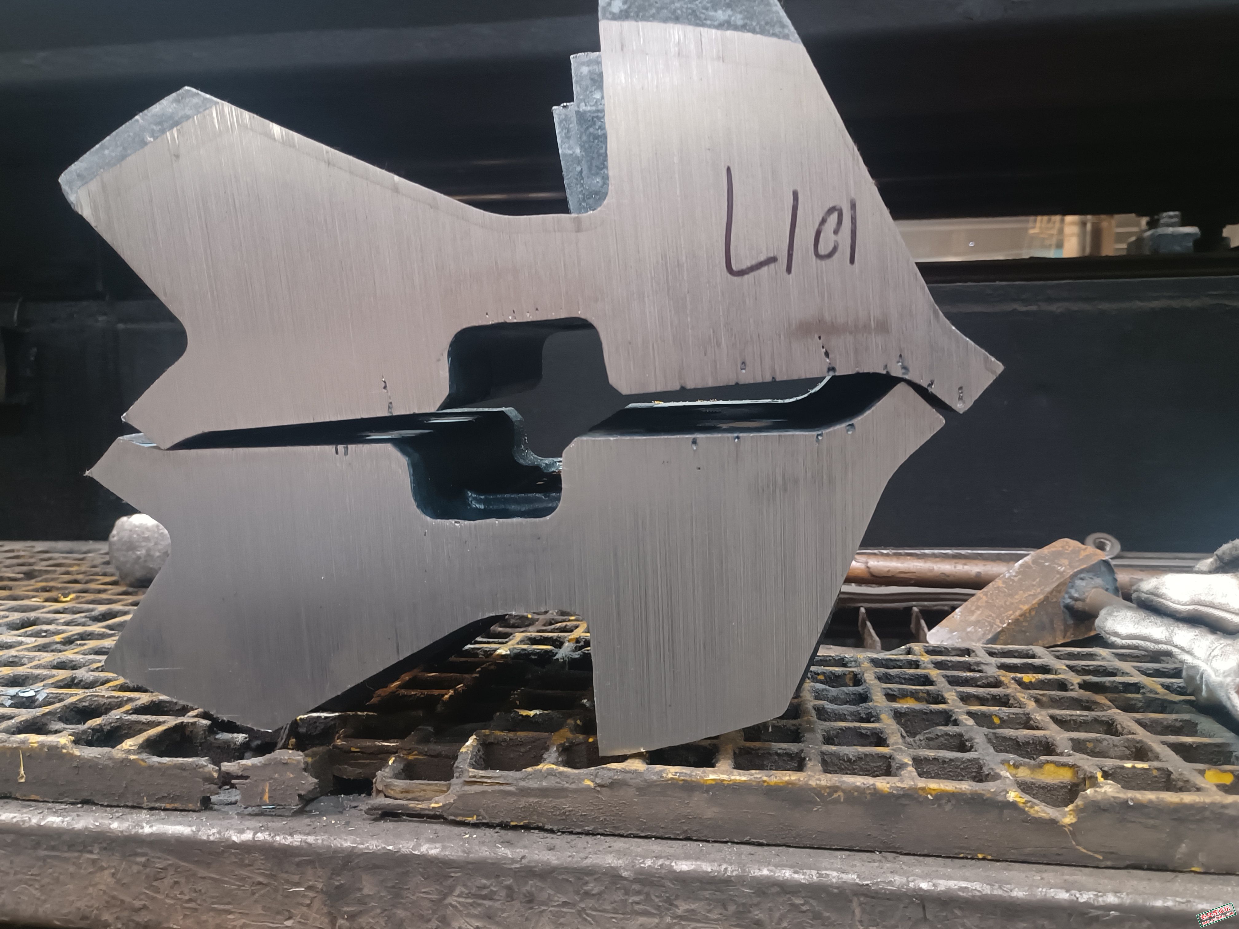

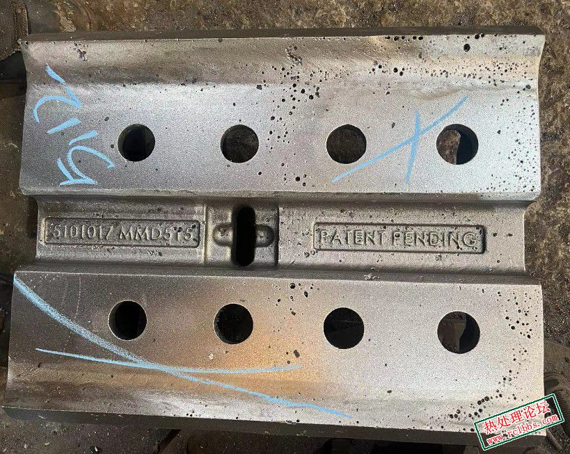

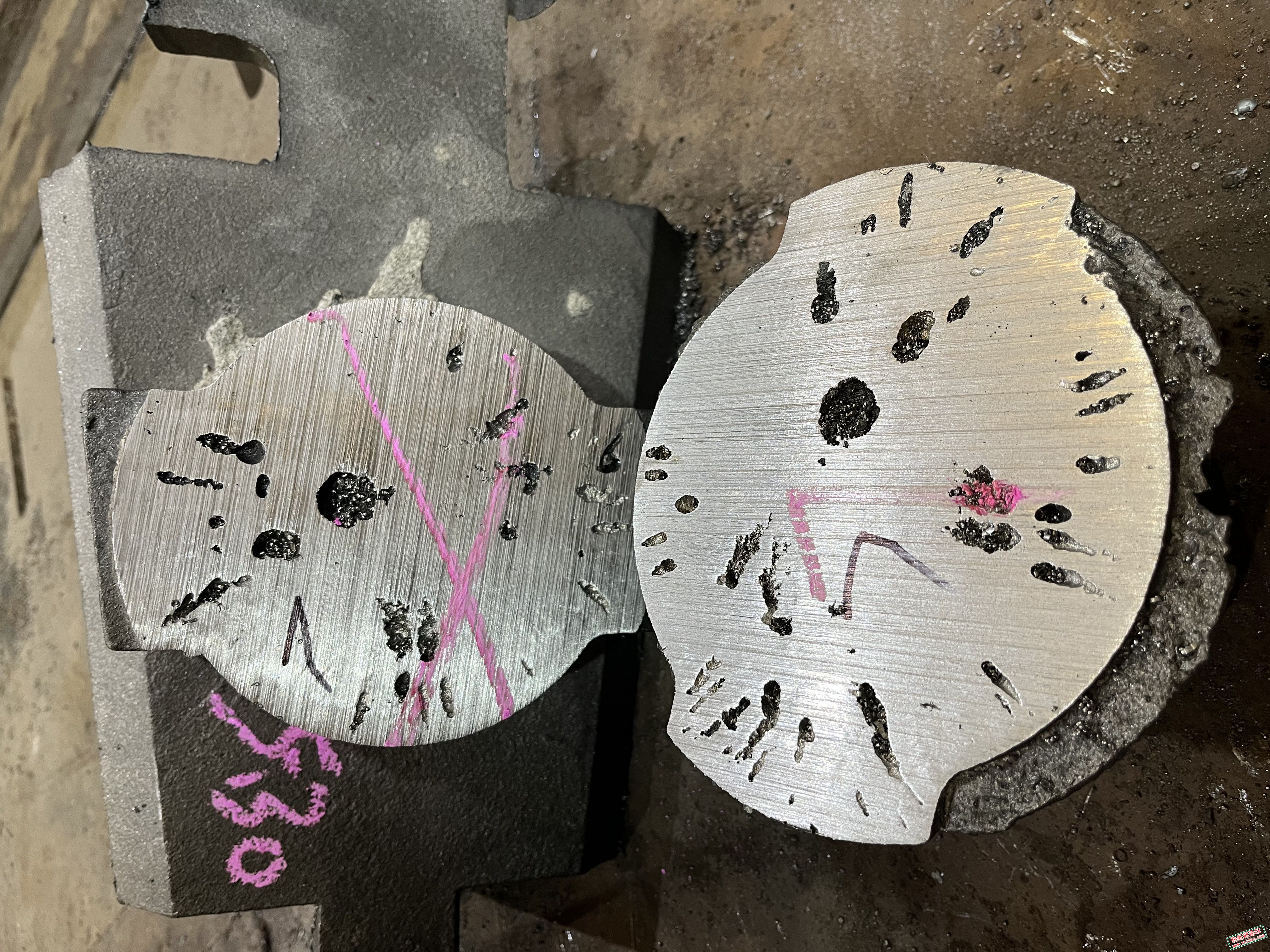

最近我们 铸钢件很多都出现冒口颈和零件连接区域有很多气孔。有的零件表面也有很多气孔。甚至有的零件在浇注完成从浇口向外涌出钢水导致零件空壳。有哪位大侠了解请告诉我下,谢谢!

造型工艺都不说。如果以前没有气孔,那就查下生产过程改变了什么

以前也有出现过,但是没有找到原因, 现在又出现了。我们用的是碱酚醛树脂砂。漏包接触是式浇注。查找过程,也没发现问题,你觉得这些是否与树脂有关或者其他方面。谢谢
另外造型是手工造型的

手工造型,树脂加入量固化剂加入量是否多了?
减!
排!
溢!
此为减少气孔的三大法宝

树脂加入量不高,一直没有变化
