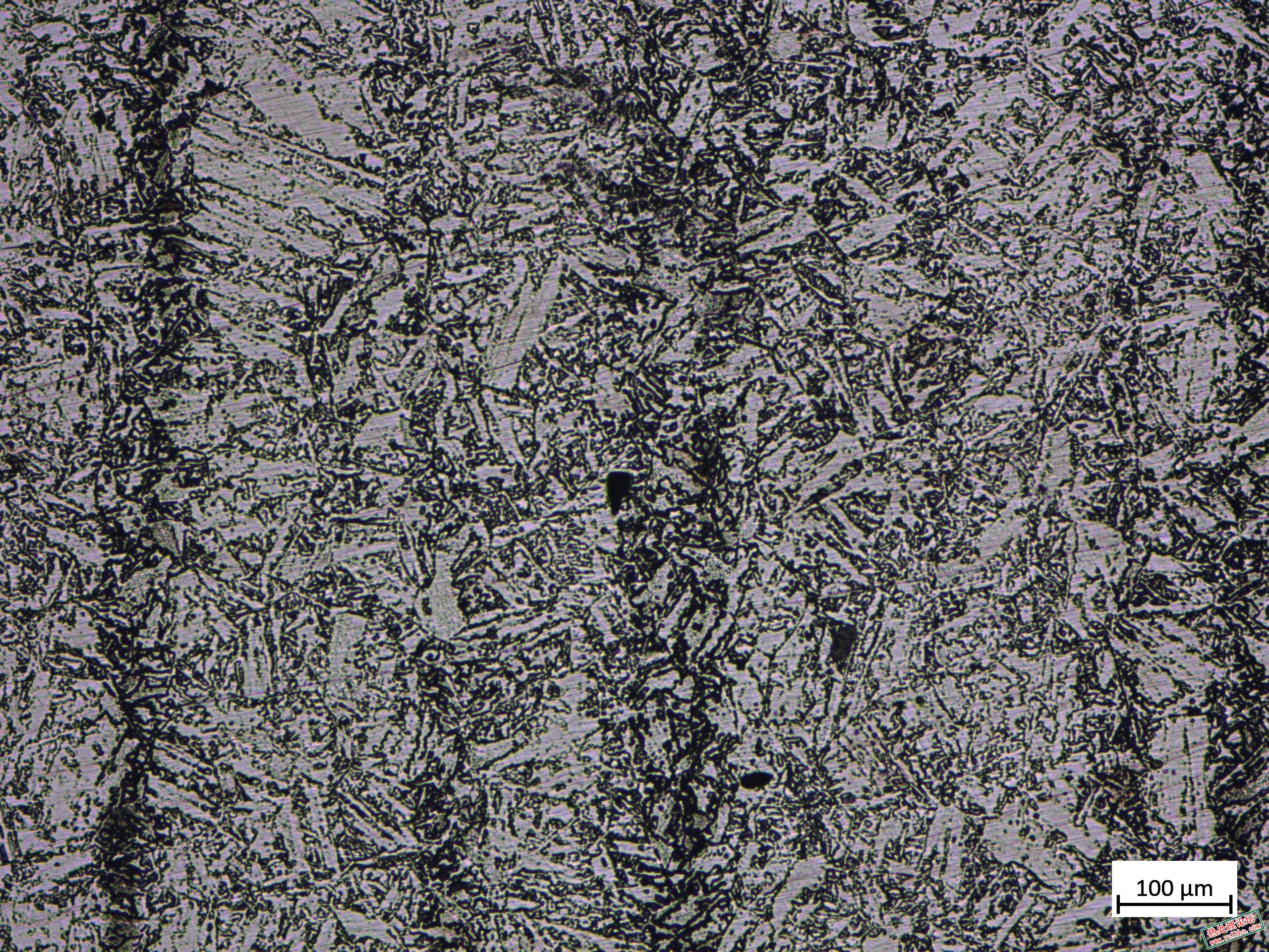

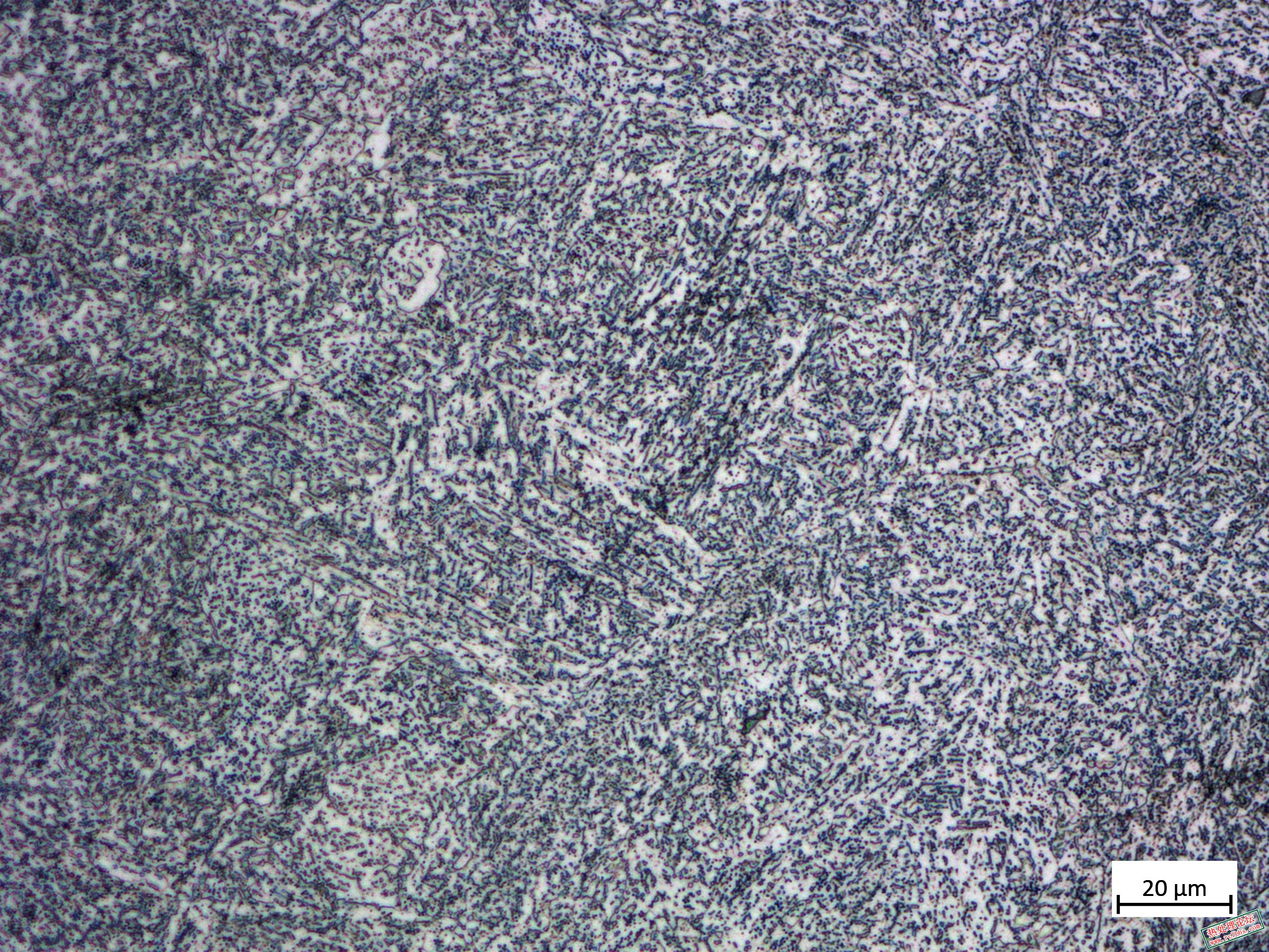

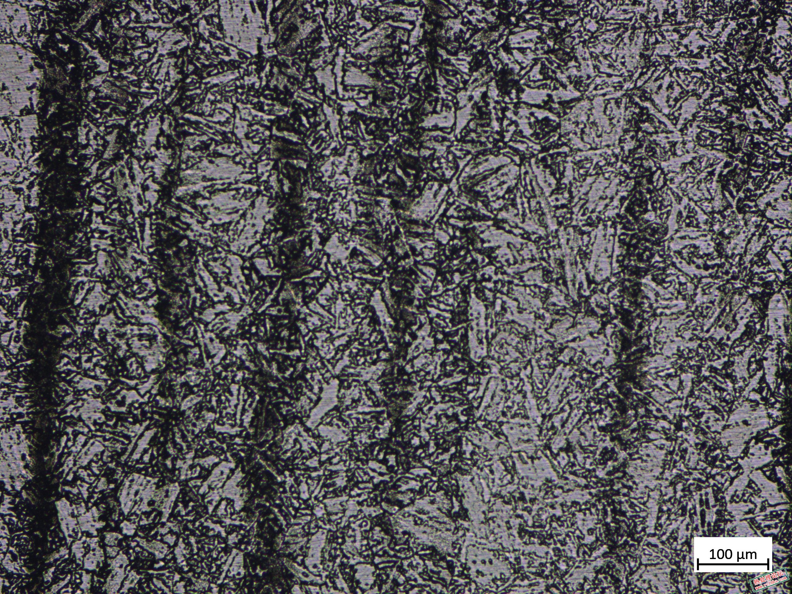

如图 晶粒多为细长是什么原因造成的 ?对原材料有什么影响?平均晶粒度如何评级?材质4145,工艺不详

这种晶粒度没法评吧?

平均奥氏体晶粒度
图1约为6级,图2约为5级。

请问评级的标准是什么?
