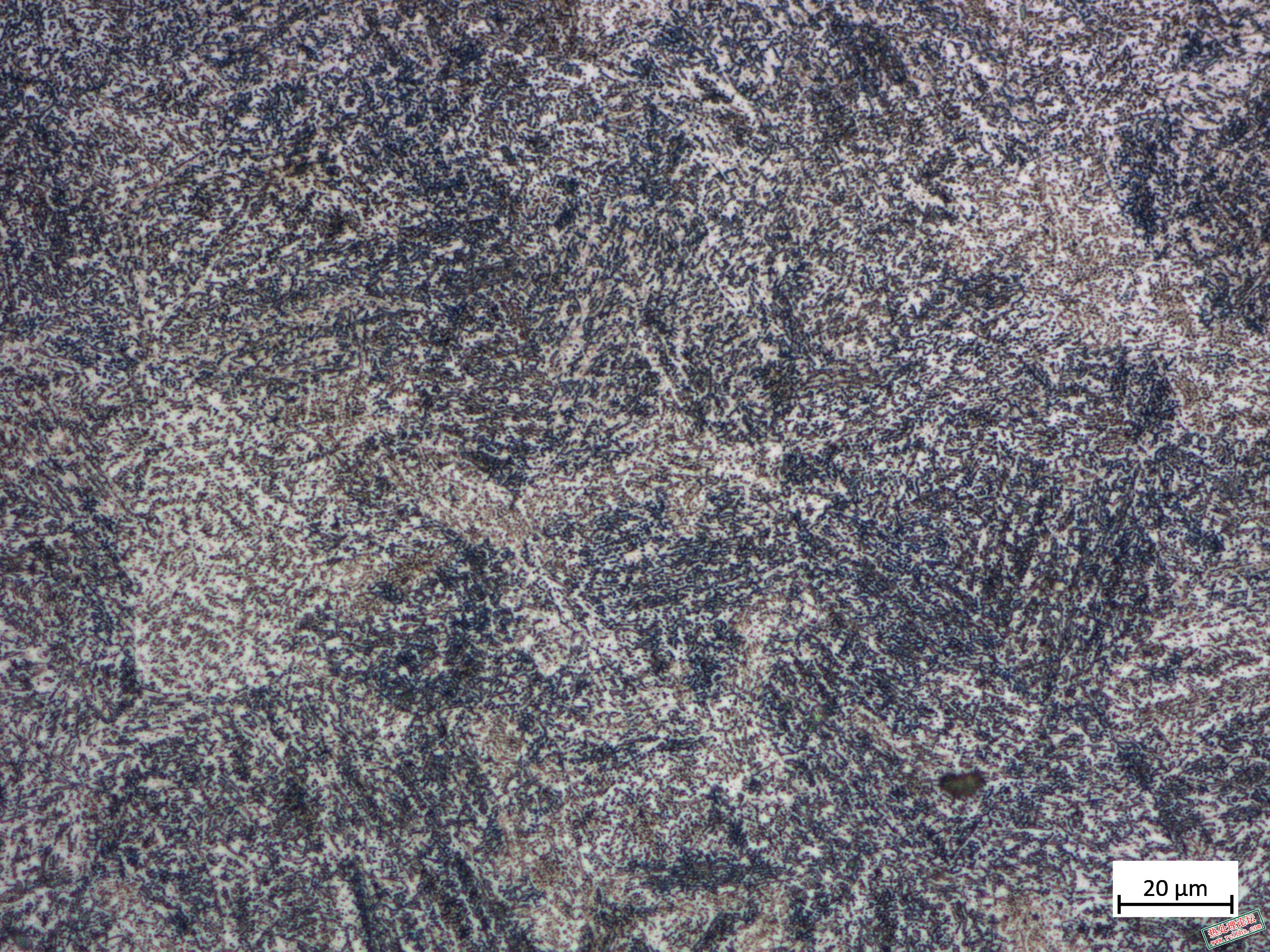

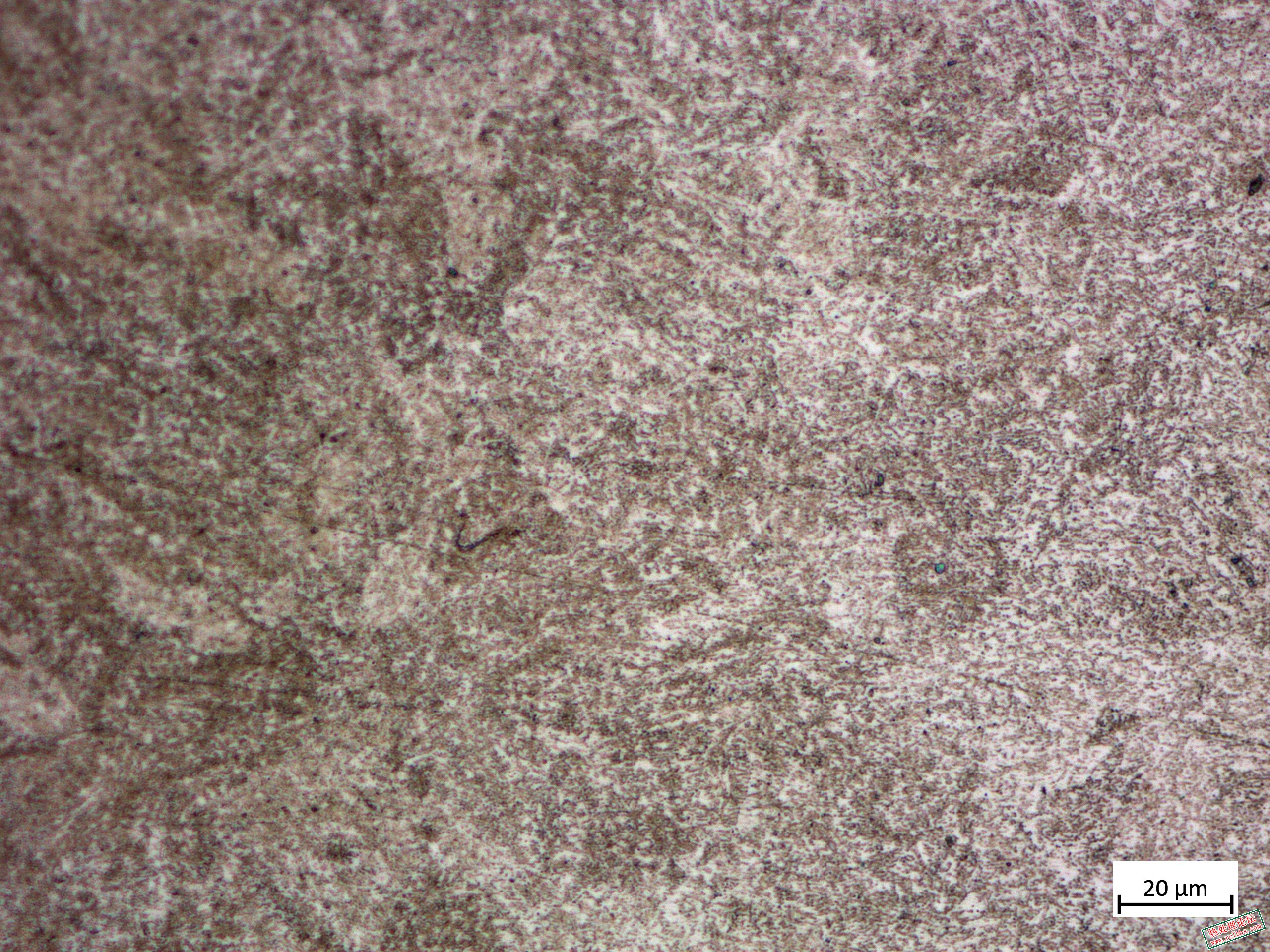

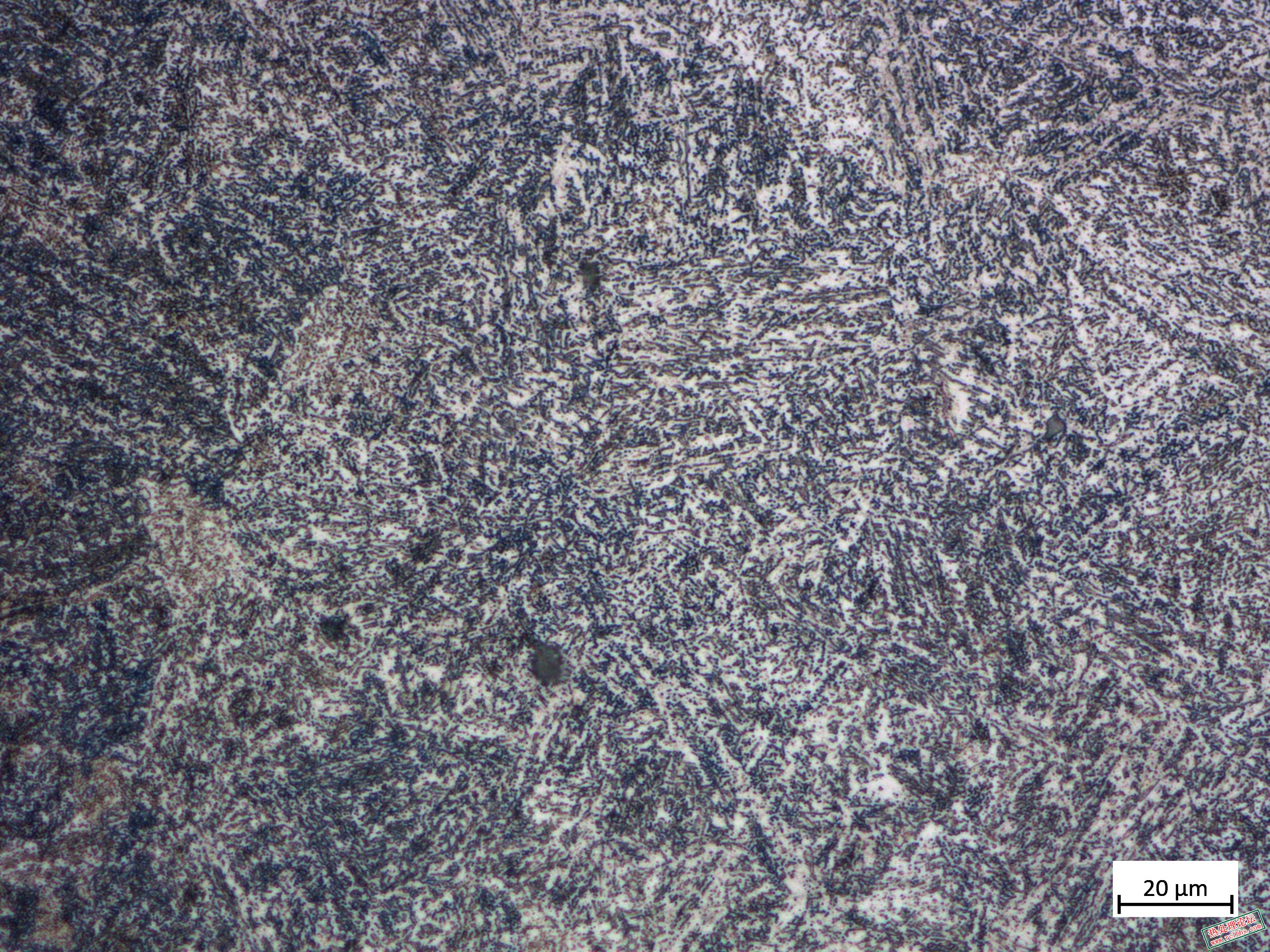

4145圆钢 工艺不详,请问是什么组织?

发表于 2023-6-20 07:55:16 | 显示全部楼层
粒贝回火或者退火组织,工艺:圆钢热轧+回火/退火

发表于 2023-7-7 15:05:01 | 显示全部楼层
粒贝回火或者退火组织--正解

发表于 2023-7-8 23:00:12 | 显示全部楼层
看起来像是粒状贝氏体

发表于 2023-7-10 08:00:18 | 显示全部楼层
看着比较像球化退火状态
