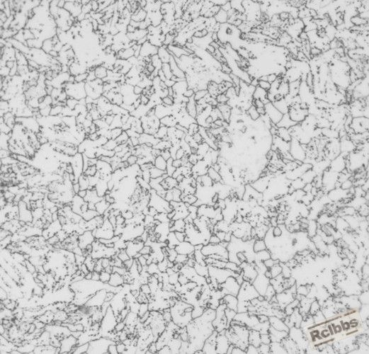

500倍
500倍
图1为500倍

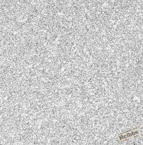

100倍
100倍
图2为100倍
16mn材质 锻压 1250度
怎样方法才能看得出锻态金相?
就是锻态纤维组织?

 楼主| 发表于 2010-4-8 16:18:12 | 显示全部楼层
我是不懂啊!!!,
请教一下500倍和100倍能看出 锻态纤维组织吗?
还有什么样的金相图片能看出锻态金相组织?
求!

发表于 2010-4-8 18:14:01 | 显示全部楼层
用组织区分热加工工艺(锻造或轧制)是不科学的,最简单的方法是从外表区分,轧制材料一般外表面比较平整,而锻造则不太平整的

发表于 2010-4-8 20:06:42 | 显示全部楼层
一般用酸浸低倍方法观察变形流线。
发表于 2010-4-9 03:46:48 | 显示全部楼层
要顺纤维方向截取试样才可能观察到变形流线。
发表于 2010-4-9 08:25:05 | 显示全部楼层
锻造纤维组织需要采用50%工业酒精来腐蚀,采用硝酸酒精无法精确观测。
锻造纤维组织一般是由于锻造过程中的夹杂经过锻造后在晶界位置聚集而产生的锻造流线。

发表于 2010-4-9 08:57:20 | 显示全部楼层
回复 2# peifenghuan
看锻件纤维组织——只能采用热酸蚀看流线,即宏观观察,而不能用100X或500X显微观察!
