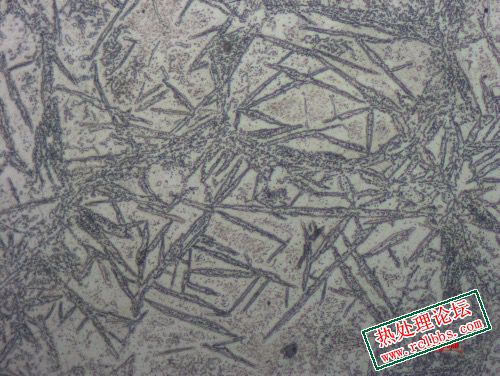

锻件为5100x510x155  终锻温度为900 锻后水冷到200-300度出水装炉进行等温球化退火,金相下局部出现针状组织是什么导致的

局部存在的话,成分偏析引起的可能状大

心部温度没降下来,得到竹叶状贝氏体后球化得到的
