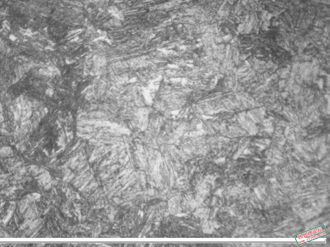

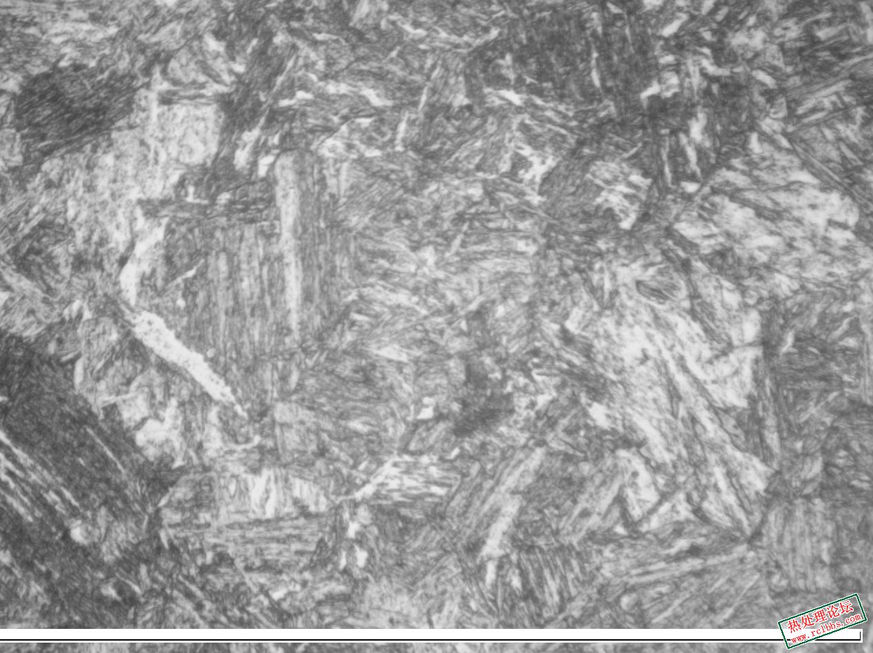

图1,图二为二次返修的20CrMnTi淬火+回火后芯部组织 粗马氏体组织

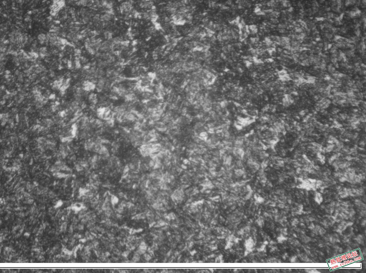

图3 为正常一次渗碳后芯部组织,浅谈下图1,2是在什么情况引起的

补充下是多用炉返修830℃淬火 淬火时间油淬25分钟后空冷

如果确定淬火返工前组织是图3,那图1.2组织就是返工淬火引起的。
