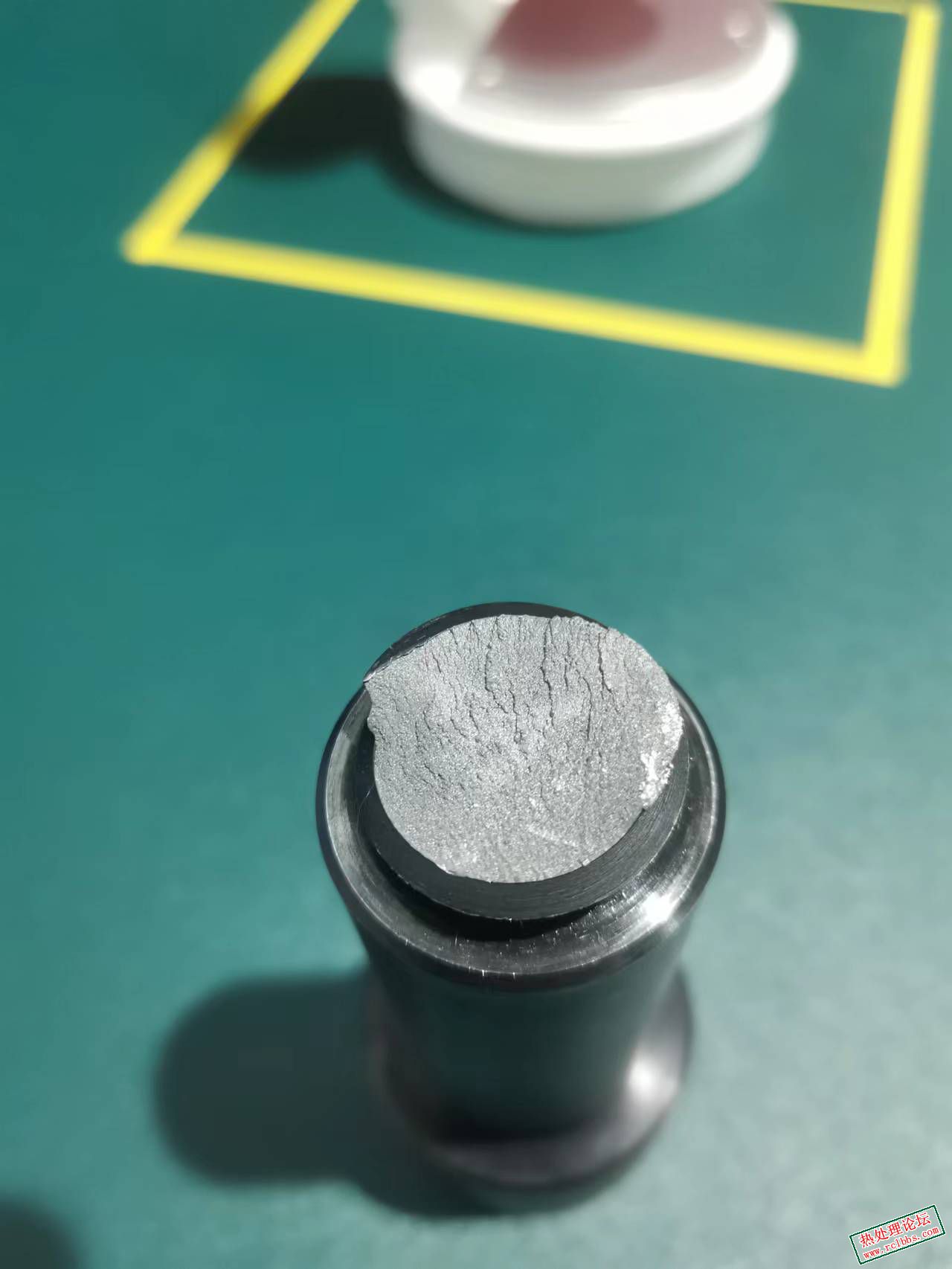

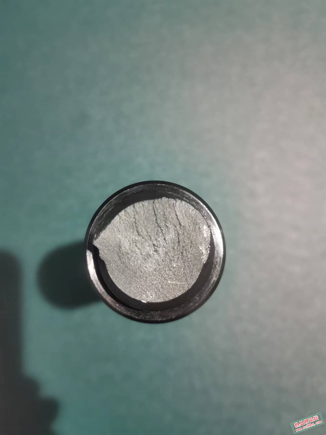

材料45#,师傅们帮忙分析一下,这是什么断口,公司没有扫描电镜,金相还没做,想问一下该从哪些方面入手分析?谢谢了

先找裂源,位于56点钟方向;再看下结构和外圆加工情况

没有SEM只能靠猜,别无他法

这肯定不是脆断的   有点撕裂断口的样貌    做不了电镜看看金相也可以  期待上传  学习一下

没有电镜就不好弄了,这个螺栓的断口源在5-6点钟的位置吧

无明显断裂纤维组织,呈现脆断特征,裂纹源楼上所述在4-8点区域,后面区域有一定纤维口,需要给出材料的具体热处理工艺,

载荷过大,直接干断了
