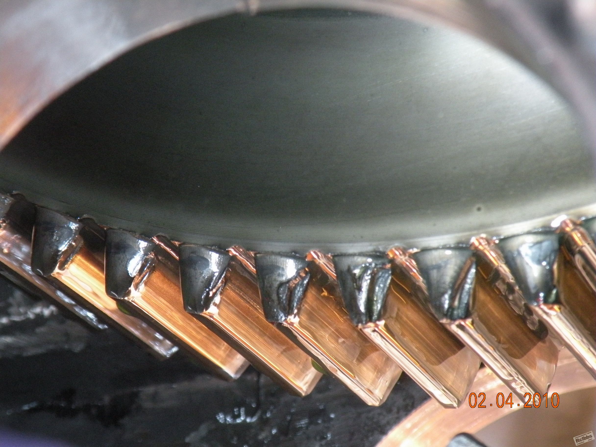

我公司一个离子氮化齿轮,材料40CrNiMo,检测硬度700HV,层深0.5mm。
在使用过程中,其中一个齿牙断裂。造成端面擦伤。
如图: P1040628-1.JPG

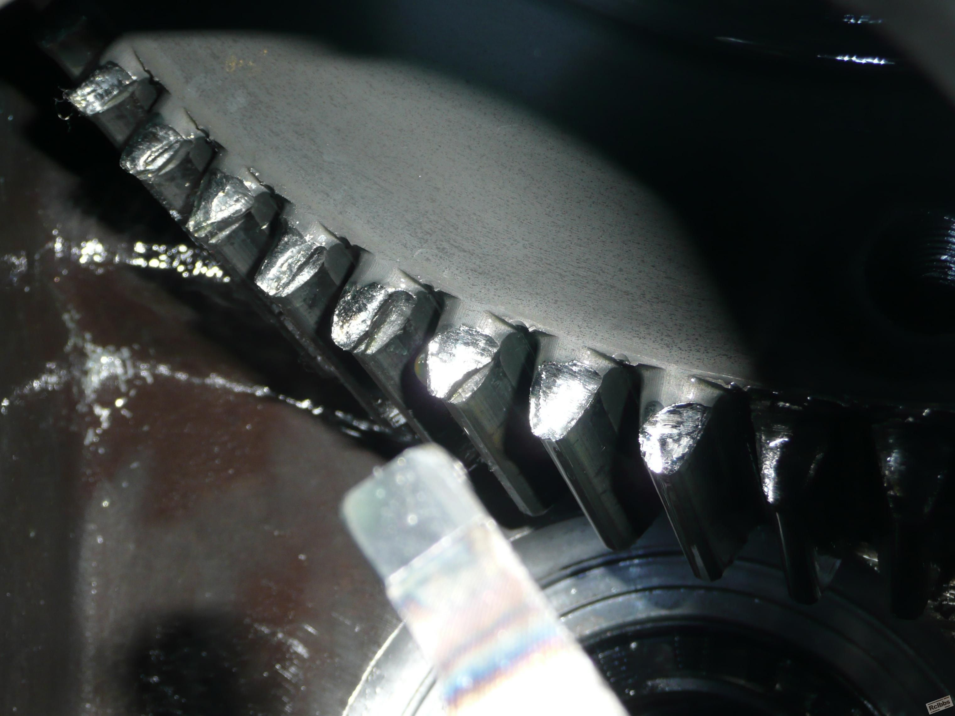

据用户称,与之配对的主动齿轮,由于断裂碎屑造成齿面划伤

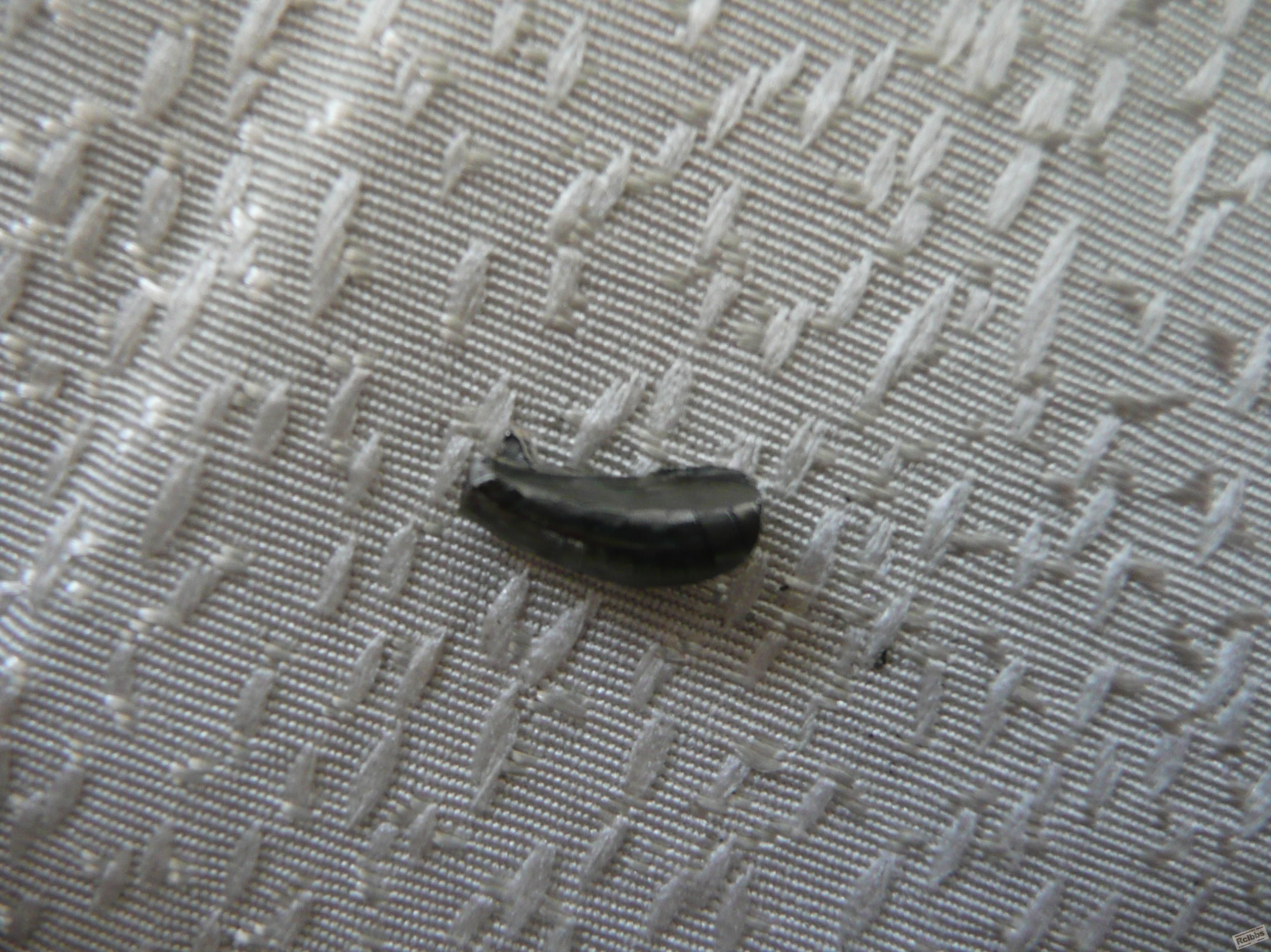

断裂下来的碎片
如图:

2.与之配对的主动齿轮为渗碳硬化,我个人认为齿面上的坑点应该是点蚀,而不是断裂碎屑在啮合时划伤齿面造成的。

发表于 2010-4-8 12:12:57 | 显示全部楼层
其实 装配工艺、使用过程也是关键,比如有没有超负荷使用等等,这方面也希望楼主关注!
发表于 2010-8-28 09:14:34 | 显示全部楼层
从断口确认一下是疲劳断裂,还是脆性断裂,也可能是氮化造成基本硬度下降,强度不足,加上过载造成的,需要具体的分析,QQ1143064965。
签到天数: 751 天
发表于 2010-8-28 09:21:24 | 显示全部楼层
我刚解决这个问题 我们也是这样 发现的是对方调质,没有做好....裂纹方向与方式与你们在外观相同
签到天数: 16 天
发表于 2010-8-28 16:07:15 | 显示全部楼层
难道你们搞热处理的只检用户所提的要求?我想热处理也必然有自己的质量控制标准,作为用户去提自己不熟悉的过程要求,也不合适。感觉你有推卸责任的意思
发表于 2010-8-30 22:31:50 | 显示全部楼层
1、设计强度有无经过计算?有可能是设计本身的问题
2、从照片看,不是点蚀。
表面硬度高,点蚀发生的几率就低。58HRC是分界点,这也是为什么大多数齿轮要求齿面硬度在58HRC以上的原因
3、其他的,建议从材料、预备热处理(调质)、氮化找找原因。如果确定与材料和热处理无关的话,再看看机加工、装配有无问题~~~
发表于 2010-8-31 07:44:44 | 显示全部楼层
我感觉是调质出了问题,你检查一下中心硬度!
发表于 2013-2-8 12:29:47 | 显示全部楼层
你好,我这边也发现一批次40Cr材料的产品软氮化后,出现裂纹,检测金相发现对方调质效果不好,评级有7级,且组织粗大,但是对裂纹产生的原因还是不清楚,请指教,谢谢!
签到天数: 301 天
发表于 2013-2-8 12:42:33 | 显示全部楼层
选择材料进行离子氮化这个工艺就存在问题 ,看你的齿轮是变速齿轮,显然选择的齿轮,然后进行氮化是一种不负责的工艺。
签到天数: 531 天
发表于 2013-2-11 23:53:17 | 显示全部楼层
热处理技师 发表于 2013-2-8 12:42
选择材料进行离子氮化这个工艺就存在问题 ,看你的齿轮是变速齿轮,显然选择的齿轮,然后进行氮化是一种不负 ...
赞同您的观点:这种齿轮其实应该选择低碳合金钢进行渗碳淬火比较合适。应该是材料选择和工艺设计不合理。
