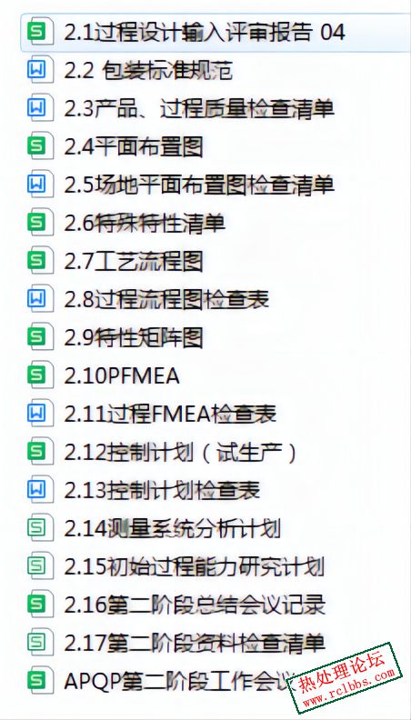

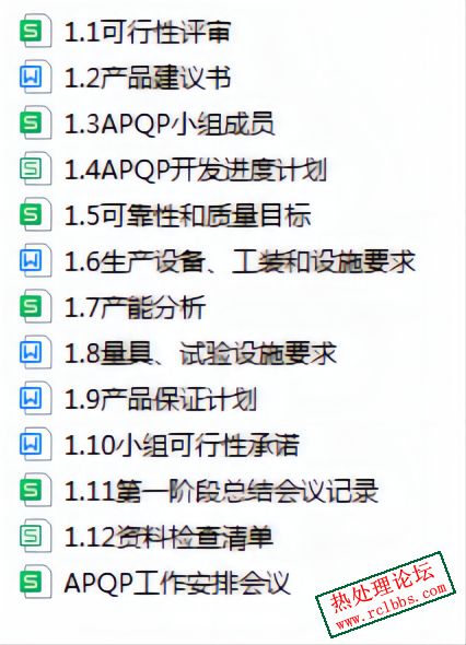

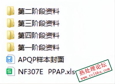

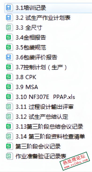

发表于 2023-6-16 07:29:14 | 显示全部楼层
APQP不是做热处理的人能够做出来的,你只能提供有关热处理的资料给专人去做
签到天数: 228 天
发表于 2023-6-16 07:39:12 | 显示全部楼层
这是我们单位一份APQP的基本框架,具体工作量挺多的。

 楼主| 发表于 2023-6-16 08:21:53 | 显示全部楼层
多谢!大致看懂了。你们家确实做的比较多,应该是大公司,而且人员超过1000人的公司,小组成员超过10人,所以沟通上的事情很多,执行时开会和总结比较多,
签到天数: 888 天
