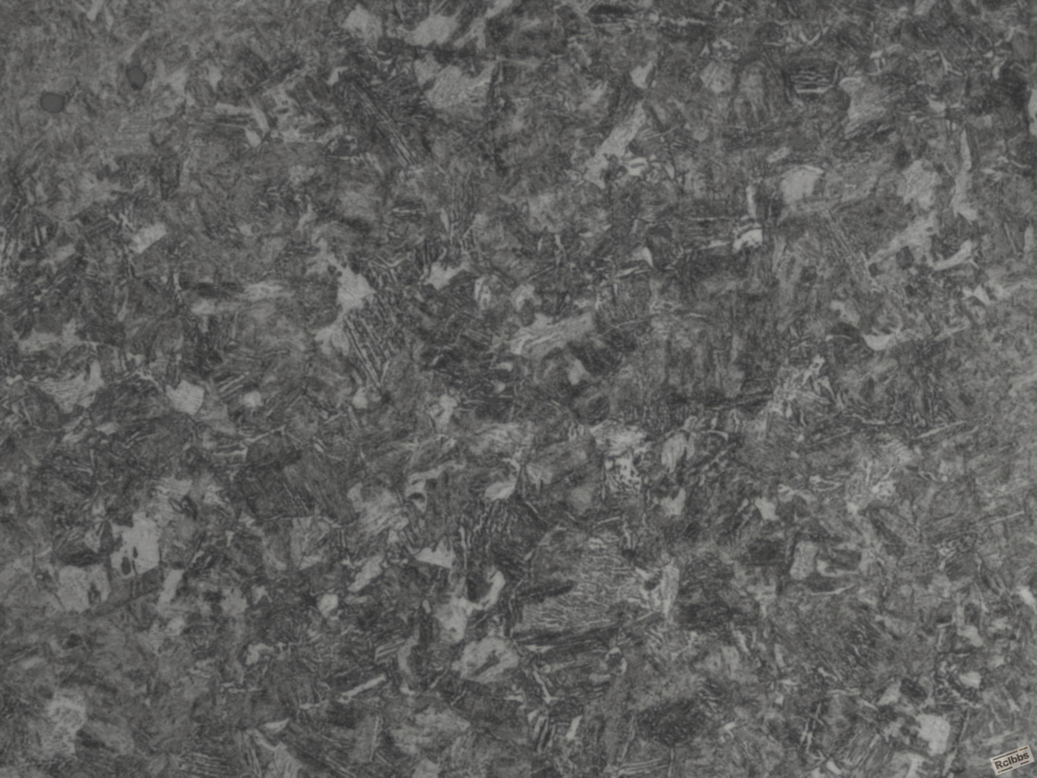

发表于 2010-4-5 20:32:34 | 显示全部楼层
什么材质,什么状态都要说明且图片拍的不清楚没法判断。

发表于 2010-4-5 20:52:33 | 显示全部楼层
为什么不说清楚,怎么下结论

发表于 2010-4-6 10:07:05 | 显示全部楼层
似乎是淬火欠热组织,楼主还是说的详细点好
发表于 2010-4-6 13:59:33 | 显示全部楼层
块状铁素体+板条马氏体(不知)+细小长短条残余奥氏体
发表于 2010-4-6 15:43:40 | 显示全部楼层
不知材料和状态,天知道什么组织
发表于 2010-4-6 20:19:56 | 显示全部楼层
板条马氏体+贝氏体+铁素体
发表于 2010-4-6 20:40:20 | 显示全部楼层
其他地方能不能找到屈氏体?
发表于 2010-4-7 12:45:29 | 显示全部楼层
个人意见是板条马氏体+贝氏体+块状铁素体+少量屈氏体,温度偏低了,或者保温时间不足,还有就是冷却不足,不知楼主工艺是怎样的,是什么材料牌号?
 楼主| 发表于 2010-4-7 18:25:52 | 显示全部楼层
回复 9# 紫琅人
    材料为IC4140,等温淬火组织,客户要求38-48HRC且要得到贝氏体组织。我的判断也是板条马氏体,贝氏体,铁素体的混合组织,可这种材料等温淬火如何能得到完全贝氏体组织(至少也要80%)?IC4140的马氏体开始转变点在360度左右,是不是提高等温淬火等温温度在360度以上就可以实现?可这样我估计铁素体会增加,硬度就不一定能够达到38HRC了,零件的厚度10mm对于等温淬火来说属于厚大件了,不知大家有何观点?可以讨论。
发表于 2010-4-7 21:53:54 | 显示全部楼层
板条马氏体+下贝氏体+铁素体

发表于 2010-4-7 22:44:55 | 显示全部楼层
回复 10# sunyinlin
    楼主现在做的是马氏体淬火,组织是低碳马氏体加少量贝氏体,铁素体含量极少(不能认为你图中的白色部分是铁素体哦)。
既然客户要求做的等温淬火(Austempering),目的是得到以贝氏体为主的组织,就不应该做马氏体淬火,即使你得到的硬度是一样的,可是性能差远了,下贝氏体的韧性比马氏体要好得很多,不能认为硬度做到就一切OK了。
等温淬火是在MS点以上进行等温获得所需的组织的,马氏体淬火是在MS点以下等温,只要你采用足够的冷却速度避开珠光体转变区域,就可以得到完全的贝氏体组织,建议楼主复习一下C曲线的知识,铁素体量取决于珠光体转变温度以上的冷速,比临界冷速大就行。
另外,下贝氏体组织的硬度也是非常高的,以楼主的材料,如果大部分得到下贝的话,50HRC以上是没有问题的,下贝的最高硬度也可以到60HRC以上。
 楼主| 发表于 2010-4-8 17:50:03 | 显示全部楼层
回复 12# aaron01
    谢谢专家的专业答复,是该回去好好学习C曲线及相关内容了.不过对于4140材料来说,等温温度设定在多少可以满足客户图纸硬度及金相组织的要求呢?
 楼主| 发表于 2010-4-8 17:56:17 | 显示全部楼层
回复 12# aaron01
    另外还想请教专家一个问题:如果盐浴温度设定在360度以上,网带炉加热直接转入到360度以上的等温盐浴槽中,其冷却速度是不是足够快能够大于珠光体转变冷却速度?否则,在转入等温槽之前还需要有快速冷却方式能够保证得到下贝氏体组织?
签到天数: 220 天
发表于 2010-4-8 19:41:04 | 显示全部楼层
回楼主,我没有做过贝氏体淬火工艺,楼主的问题我试着从4140的CCT曲线来分析,想必楼主手头也有这个曲线的吧。
从曲线看,4140材料的贝氏体转变需满足以下几个条件:
1,从Ar3温度冷却到500C的时间应小于6秒,保险点认为5秒吧,因为520C以上有珠光体转变要避开。
2,MS点在360C,因此应在此温度以上等温,建议保守点,用380C。
以上纯属理论分析,建议楼主实践一下,还有我不知道怎么调整盐浴的冷速,有资料介绍可以通过盐浴含水量的比例进行冷速的调节,这方面我没有任何经验,能帮到你的不多。
