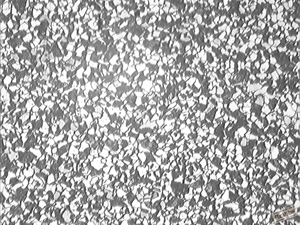

今天又做了一个式样,拿上来给大家一起分析下咯;
以下是本人自己做的分析:
                                  P+F 2级
                                  带状组织 A系 0级
                                  魏氏组织 A系 0级
                                  没有混晶和粒状贝氏体
PS:本人是个新手,接触金相才1星期左右;
      我现在拿自己的式样来分析,不是说自己已经很懂了,只为了能多学点东西;
还请各位多给我点帮助,我有那里分析错了,请指出来...
-----------------------------------------------------以下是图片(心部组织),材料信息---------------------------------------------------------
材料:20CrMnTi
处理方式:正火
溶剂:4%硝酸酒精
温度:930℃
100X
300X
500X

楼主分析很对
楼主的分析很对,根据材料和工艺判断是P+F,正火的组织形态很均匀,没有异常组织存在,属合格品。继续努力,进步学习提高掌握知识。

发表于 2010-4-1 20:00:42 | 显示全部楼层
虽是三张图片,实为同一视场。请注意放大倍数,后二张为何不同?

 楼主| 发表于 2010-4-2 08:02:02 | 显示全部楼层
    第2张和第3张  我放大了啊,分别是300  和500  图片上面我写了么...

不知道楼主                                                带状组织 A系 0级怎么看出来的 !
cyctrc 发表于 2010-4-1 20:03
我对照图谱看的额,因为我是个新手  也不知道看的对不对...

分析的很好,但是一定确定您评级所执行的标准。
 楼主| 发表于 2010-4-2 08:56:36 | 显示全部楼层
天天小非 发表于 2010-4-2 08:46
我也不知道 找的对不对额,
P+F  (GB/T13320-91X100 渗碳钢正火处理等级)
带状组织(GB/T 13299-91 带状组织   评级图)
魏氏组织(GB/T 13299-91 魏氏组织   评级图)
按着老板给的标准来
发表于 2010-4-2 20:36:37 | 显示全部楼层
评级标准不对
发表于 2010-4-2 21:16:43 | 显示全部楼层
请部(教)十楼,那应该用哪种评级标准啊?
 楼主| 发表于 2010-4-3 07:54:47 | 显示全部楼层
那应该用那种啊?告诉一下,谢谢
发表于 2010-4-3 10:54:39 | 显示全部楼层
本人看金相的次数不足够频繁,什么样的显微镜可以做成300倍和500倍的视场能够在试样的相同一个区域同时显示呢?从照片上看象同一张照片
烦请各位专家指点
发表于 2010-4-8 16:05:23 | 显示全部楼层
是不是应该评晶粒吧!!应该是6-7级!!仔细看 还是有点小混晶的!!带状一级比较合适吧!!
发表于 2010-4-8 16:34:49 | 显示全部楼层
从图看来,略有点过热。但300倍和500倍的照片怎么是一样的。
发表于 2010-4-9 20:05:59 | 显示全部楼层
好像是把100倍的照片直接放大的哦....

发表于 2010-4-10 10:44:51 | 显示全部楼层
楼主的三张照片是同一视场,同一倍率(放大倍率),不同比率(第一,第二张图片尺寸不同).这样的照片不能正确反映放大倍率的,

发表于 2010-4-10 16:21:52 | 显示全部楼层
正火组织一般先用100倍看,再用500倍看即可。
