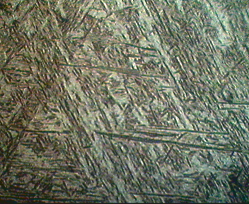

20Cr材料经渗碳淬火+低温回火处理显微组织表面和心部都呈粗大状M,肉眼观察腐蚀后的制样时呈不均匀灰白亮片状不知道是为什么?请大家帮我分析分析!金相照片如下:
心部400x
心部400x
心部400x
心部400x
心部400x
心部400x
工艺:强渗910 1.1% 160 扩散870 0.9% 70 降温830 0.35% 90 油温95度
除了渗碳工艺因素外,还有什么其它因素能影响这样的结果呢?

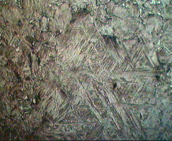

发表于 2010-3-31 21:32:32 | 显示全部楼层
都是板条马氏体束,照片2晶界上还有微量的铁素体块。
发表于 2010-4-1 09:05:39 | 显示全部楼层
1#区域为过渡区吧,2#才是心部吧。
渗碳温度过高或产品原始组织粗大造成

发表于 2010-4-1 18:10:19 | 显示全部楼层
非正常组织哦。那个针貌似不是马氏体,应该是贝氏体。原因我猜可能是加热温度不够或者时间太短(有铁素体),贝氏体应该是冷速不够所致。个人观点,未必准确。

发表于 2010-4-2 18:40:23 | 显示全部楼层
可能是由于淬火之前的原始奥氏体组织粗大造成的,表面显微组织如何?
 楼主| 发表于 2010-4-2 19:59:47 | 显示全部楼层
表面显微组织为A1+C1+M7 局部板条M呈粗大等边三角形状
发表于 2010-4-2 20:28:02 | 显示全部楼层
过热了,温度太高

发表于 2010-4-3 11:08:56 | 显示全部楼层
渗碳温度过高(炉子跑温、热电偶与炉罐接触不良),或原始组织晶粒粗大,小于4级

发表于 2010-4-4 19:31:43 | 显示全部楼层
图片上展现出粗大的板条马氏体,从楼主提供的工艺看来应该没问题,由此怀疑渗碳前原始组织存在粗晶或混晶。建议检查毛坯的金相组织,如果晶粒度级数小于6级就定义为组织粗大。发现粗晶或混晶缺陷应当用正火方法予以消除,小型零件还有必要采取等温正火工艺才能达到较好效果。
