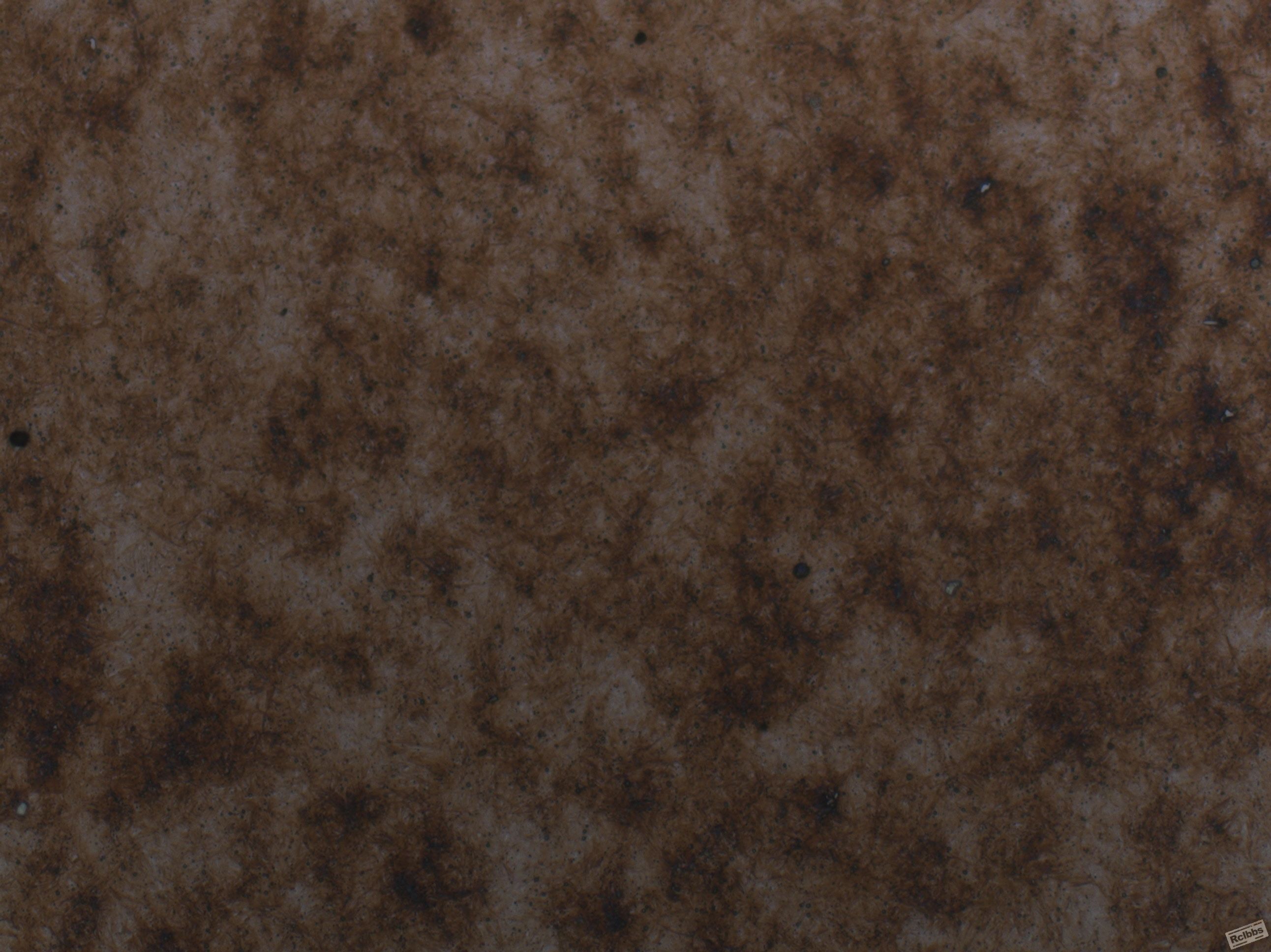

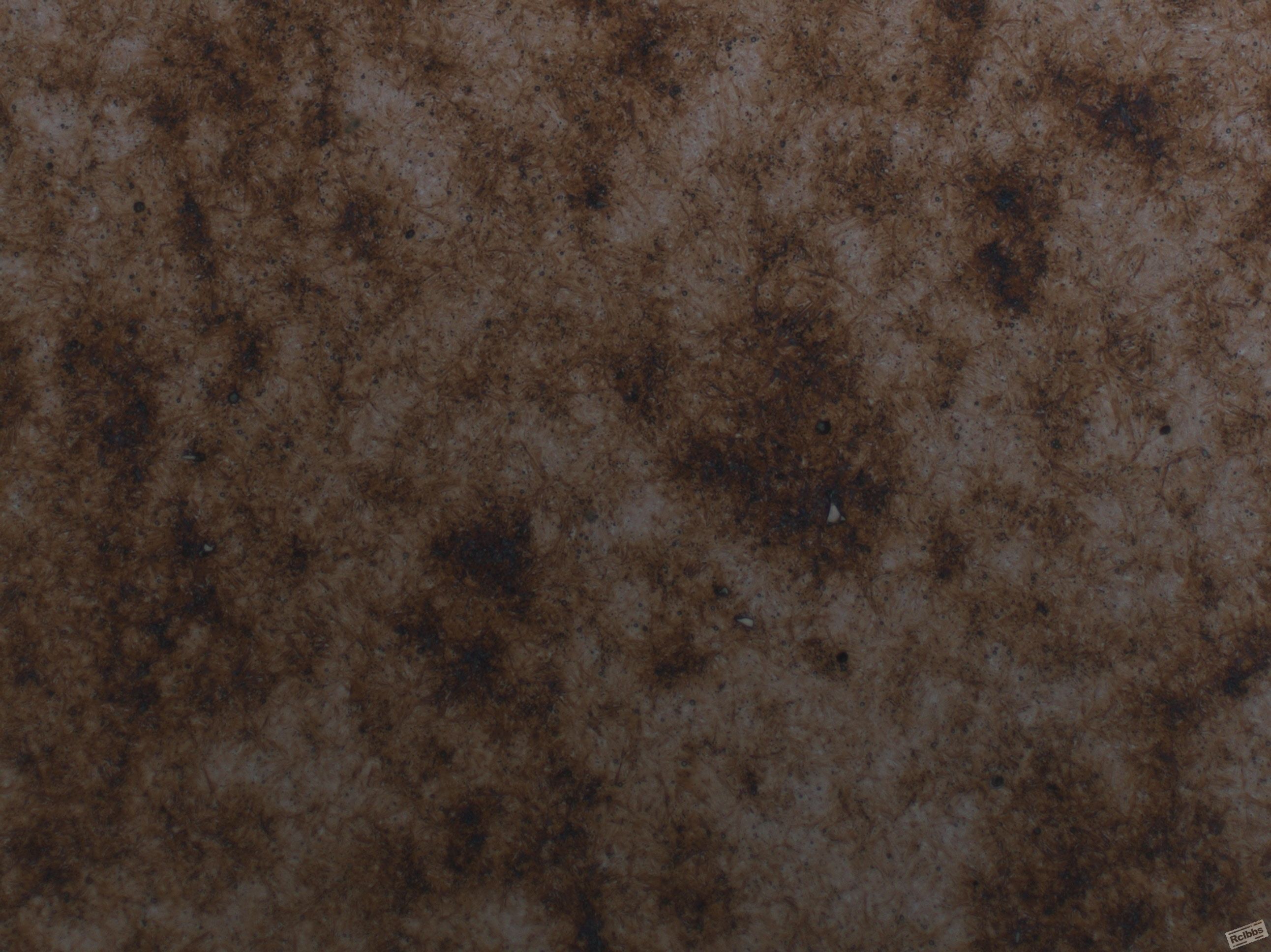

这是我用苦味酸+洗洁精腐蚀的高碳钢淬火加低温回火的照片(C 0.7%,Si 1.0%, Cr  0.2% ,Ni 0.1%,Mo 0.5%),结果出现深浅不一,我觉得可能和碳含量的偏析有关,打显微硬度区别也不大,规律不太明显,请问这种深浅不一是和成分有关还是和组织有关?
顺便问一下,苦味酸腐蚀的显像原理是什么?是怎么样显示出组织反差的?
500x-1
500x-1
500x-2
500x-2

高碳钢看组织,用硝酸酒精即可。
你这种方法是显示奥氏体晶界,但没达到预期的腐蚀效果。

用硝酸酒精可以看到组织,但区别不是很明显,我用苦味酸也是为了看晶粒度,不过是不是也可以从颜色深浅间接的反映成分的偏析?

苦味酸+洗洁精腐蚀液溶度是否合理到位?再则腐蚀时间是否合理呢
