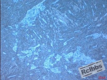

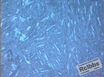

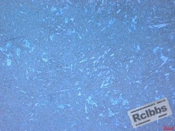

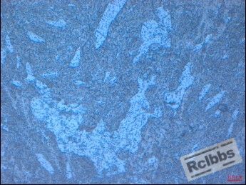

以上4张图片是H13磨具钢经改锻后退火形成的组织,改锻前组织为粒状珠光体+网状碳化物
图片中块状区域显微镜中呈现白色。请问这事何种组织或缺陷。
形成原因。求高手解答!

白色组织为粒状珠光体,是由于化学成分偏析引起的,导致各区的临界点不同。模具钢中经常碰到这种情况。

    谢谢,这珠光体怎么哪么大啊?对后续淬火回火 有影响么?

我公司用的锻模是3Cr2W8V,买回来的锻件经常碰到像上面的金像组织。1130度淬火+640度二次回火,查看金相组织为细小针状回火马氏体,组织并不粗大。

白色的是碳化物吧,    大块的地方可能是偏析造成的。

白色的是珠光体,偏析造成。出扩散退火外,其他方法很难消除。
