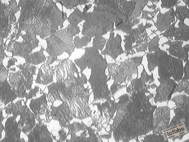

材料:40#
溶剂:4%硝酸酒精
热处理方式:正火
温度应该在860℃左右
希望各位专家能帮我看下 他的金相组织,还有晶粒度的级别,谢谢!
我自己刚弄的式样,也不知道腐蚀好了没有,请各位给点意见吧.

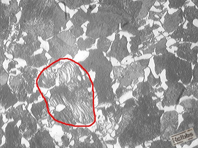

特别是这块部分,怎么和别的地方不一样,小弟实在不懂.

发表于 2010-3-28 14:31:59 | 显示全部楼层
你是不是在500倍下看的,依个人观点像片状珠光体
 楼主| 发表于 2010-3-28 14:52:37 | 显示全部楼层
用的400X   忘记说了...

发表于 2010-3-28 14:59:37 | 显示全部楼层
白色为网状铁素体,晶粒较粗大,红圈内有点像魏氏体,灰黑色为珠光体!

发表于 2010-3-28 16:29:47 | 显示全部楼层
白色为铁素体,其它(灰色和红圈内)是珠光体.另外感觉珠光体的量比铁素体量多些,不象40#钢.
发表于 2010-3-28 19:13:22 | 显示全部楼层
典型的片状珠光体+网状铁素体,红圈出是粗片状珠光体,这个组织是原材料状态的组织。

发表于 2010-3-28 19:25:23 | 显示全部楼层
试样做得很好,网状F+极细P+少量片状P,用铁素体法评晶粒约6.5级,组织正常

发表于 2010-3-28 19:39:10 | 显示全部楼层
碳化物咋这么差啊。这样的组织做产品行吗
发表于 2010-3-28 19:54:21 | 显示全部楼层
试样做的不错,红圈里应该是片状珠光体,白色的是F,黑的也是P。之所以P显得多,是正火下发生伪共析反应的结果。

发表于 2010-3-28 23:58:38 | 显示全部楼层
试样做得不错,晶粒比较细,组织是网块状F + P

发表于 2010-3-29 08:47:04 | 显示全部楼层
同意9楼的说法,网状铁素体+细珠光体+少量片状珠光体,红圈所示的是片状珠光休。

发表于 2010-3-29 09:45:28 | 显示全部楼层
片状P很好 我认为做的不错呵呵!我没有做过这么清晰的 呵呵
 楼主| 发表于 2010-3-29 16:11:03 | 显示全部楼层
我做的这个式样是不合格的产品,我拿来练手的...

发表于 2010-3-29 21:35:11 | 显示全部楼层
请问楼上,是组织不合格?还是性能不合格?

发表于 2010-3-29 22:08:09 | 显示全部楼层
组织即性能,楼主不错,还能再上来说一下,网络铁素体+珠光体,原始组织成分偏析在正常的空冷状态下得到了部分非正常组织,冲击值应该是偏低的。还有别说极细,多大才算是极细,400X无法分辨,太笼统,不如直接说珠光体。

发表于 2010-4-25 14:41:23 | 显示全部楼层
为什么红圈内珠光体可以看出片状,而别的珠光体看不出来呢?放大倍数不是一样吗?
