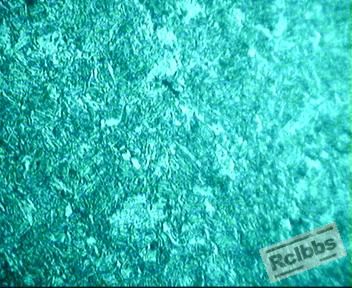

20CrMo材料,860淬等温淬火油,心部硬度HRC28左右.直径8~16mm组织硬度都差不多,游离铁素体又很少请大虾们帮忙分析一下是什么组织.正常吗?(油温下限110上限期50 400倍心.JPG

忘记说了,是碳氮共渗的,表面组织.硬度都合格(表面HRC60-64),心部(HRC30-45)

看不太清,白色条块状为未溶铁素体!

同意楼上,认为也是未溶铁素体,放大倍数可适当调大点

冷却速度方面的原因淬火时只发生贝氏体转变,几乎很少板条马氏体所以硬度不到30HRC。

这组织正常,对使用没有影响

我看也比较正常,应该没什么问题吧?

冷却速度方面的原因淬火时只发生贝氏体转变,几乎很少板条马氏体所以硬度不到30HRC,用快速淬火油试一试。在生产中我也是经常碰到这种情况。

很您产品大小有关系,该材料淬透性很差。
