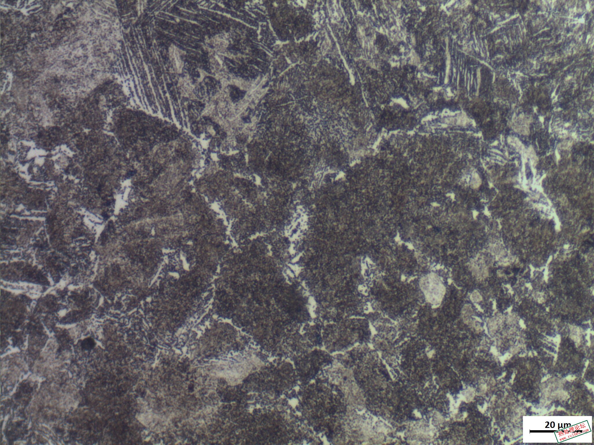

50Mn热扎环件,调质,硬度HB230左右,硝酸酒精腐蚀金相组织,500倍,请各位评定一下金相组织有什么。回火索氏体+上贝氏体+铁素体?
左上角那是上贝氏体吗?
500×

技术有限,我只能说是贝氏体

右上角是上贝氏体,根据硬度值,应该是没有调质上,珠光体和贝氏体组织

上贝氏体,这是缓冷的吧

羽毛状的是上贝氏体,

上贝+细珠光体+铁素体

这上面左上角和右上角都有上贝氏体吧

黑的位置可能不是回火索氏体,应该是屈氏体一类的组织回火后的组织。

应该就是热轧空冷或风冷+高回

个人观点:
1.左上角和右上角羽毛状的为上贝氏体,冷却不足造成的
2.浅灰色的应该是回火索氏体,黑色的可能是屈氏体,白色块状和条状的为铁素体
3.右下角白色条状向晶界内生长的为魏式组织
整体评级,组织不良,冷却不足并伴有过热

屈氏体+回火索氏体+贝氏体+块状网状铁素体,淬火冷却不足,或者产品尺寸大了,淬不透

是上贝氏体物质,金相图片中还有一些块状铁素体,淬火冷却可能不足
