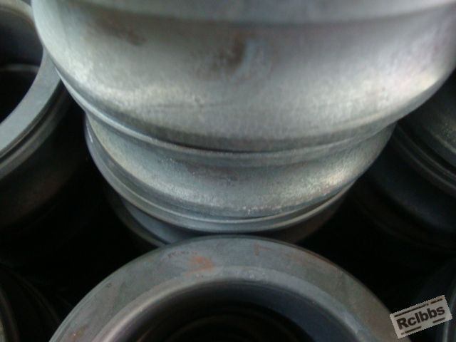

我公司使用AICHELIN盐浴棍棒炉。
但是目前产生一个情况,工件表面颜色不均匀,有蓝色和黑色混杂 。 是淬火盐槽里的问题,但是不知道怎么造成的。
希望碰到这种类似问题的专家不吝指教。

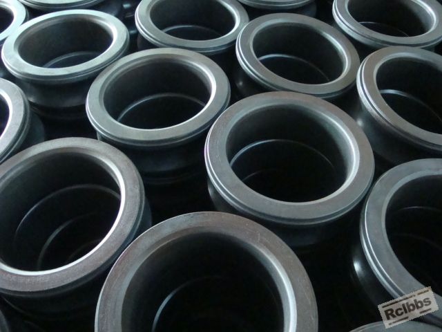

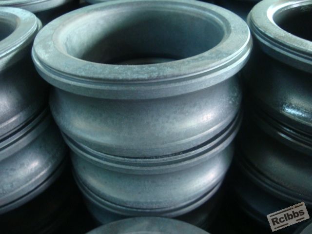

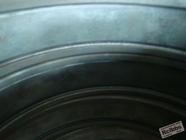

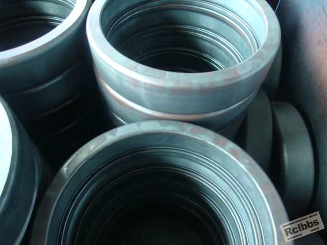

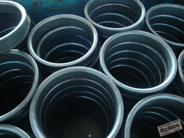

我们现在有一台盐淬棍棒炉,现在出来的套圈颜色比楼主说的还要糟糕,看看我们的产品照片,照片都是2天内生产出来的。
xhlhz + 5 支持上传!
