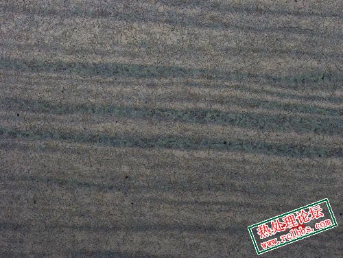

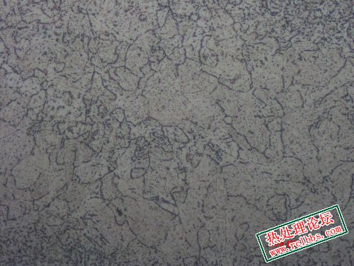

本H13终锻温度为900-930度 锻后采用风冷然后进行等温球化退火 我看金相产生了大量二次网状碳化物是什么情况,有懂的老师帮忙顺便看看带状偏析

锻件形状,锻件多大,取样位置多大?少量的碳化物网是正常的,这个是多了点;出现碳化物网的可能性是终锻温度过高,风冷过慢,在这两方面调整对比看下

锻件为3t钢锭开胚后锻为510x115x6000。取样为中心部位

低倍下看,也有很明显的晶界网,貌似有些过热。最后一火次多大变形量

个人看法,芯部这个组织可以接受,如果不能接受,就从降低终锻温度和加快冷却速度两个方面调整,对比看下
你的意思是晶粒过大吗

最后一道始锻温度是1165  因为是用的是精锻机成材 ,锻后温度会比较高 成型后大概还有900度-950度
