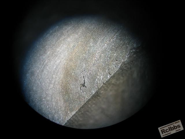

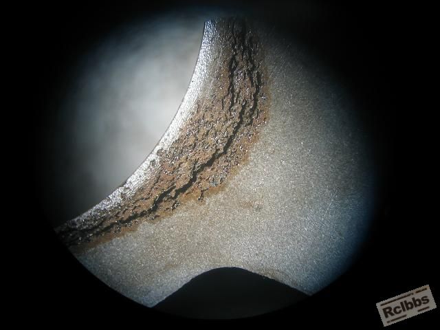

发表于 2010-3-24 19:49:09 | 显示全部楼层 |阅读模式
产品横截面经热酸洗10X
产品横截面经热酸洗10X

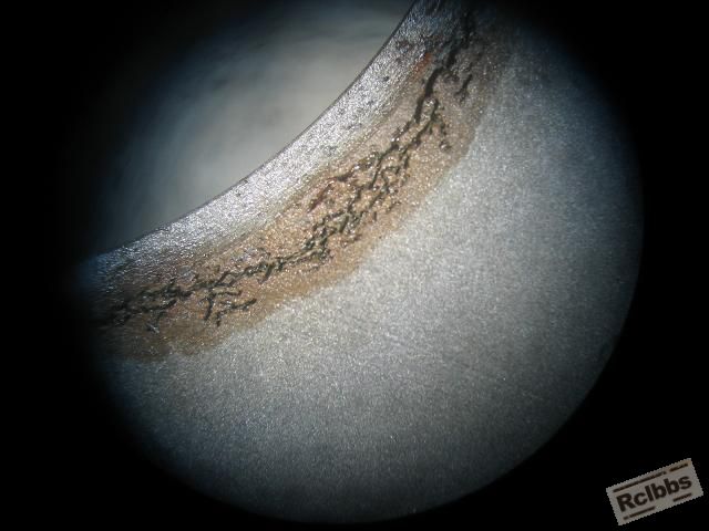

大家看看,65Mn材料,经过锻造,产品横截面经热酸洗,图片中的孔隙是疏松还是缩孔,或者是锻造原因?
产品横截面经热酸洗10X
产品横截面经热酸洗10X

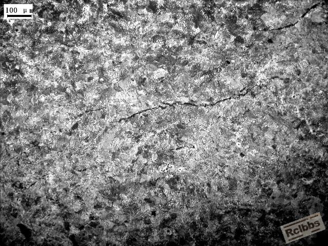

产品纵截面20X
产品纵截面20X

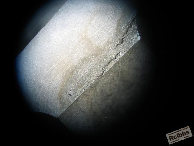

未酸洗前的产品横截面20X
未酸洗前的产品横截面20X
签到天数: 45 天
 楼主| 发表于 2010-3-25 13:47:43 | 显示全部楼层
斑竹给个意见!!!
发表于 2010-3-25 14:02:18 | 显示全部楼层
裂纹吧???这个要是疏松的话感觉夸张了点。。。。

发表于 2010-3-25 15:20:02 | 显示全部楼层
开始看时还以为飞边轧入基体导致的,看到第三章图片时就认为是原材料疏松甚至是缩孔所致。
发表于 2010-3-25 15:27:07 | 显示全部楼层
应是锻造所致。

发表于 2010-3-25 16:37:32 | 显示全部楼层
个人认为是夹杂疏松

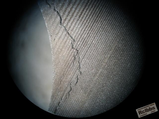

 楼主| 发表于 2010-3-25 18:14:05 | 显示全部楼层
纵向截面10X
纵向截面10X
裂纹发现在车加工,还没有淬火,并且有一定比例,位置基本内圆表面,而且均靠近同一端面,酸洗后疏松的部分金属流线均靠近原材料的里侧,有点象严重的原材料中心疏松或缩孔.
签到天数: 1543 天
发表于 2010-3-25 18:39:29 | 显示全部楼层
均靠近同一端面,应该是锻造裂纹.
发表于 2010-3-25 19:47:44 | 显示全部楼层
你这个是锻件,我怎么没看明白照片?
好像穿管的照片一样,内壁出现裂开现象。不过可以说明一下疏松,一般疏检材料都会有,但主要集中在中心部位,而且大部分像65Mn这样的钢种疏松都不会有很大问题,建议分析分析其它因素。
发表于 2010-3-26 17:11:42 | 显示全部楼层
应该是锻造皱褶

 楼主| 发表于 2010-3-27 21:56:11 | 显示全部楼层

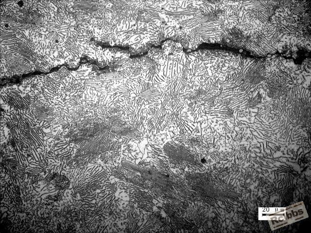

裂纹附近组织100X
裂纹附近组织100X
裂纹附近组织500X
裂纹附近组织500X
产品已经过车加工,下面是裂纹附近的金相图片,现在有点怀疑是锻件过热引起的晶界脆化,在锻造变形时产生多条内裂。大虾们觉得呢?
发表于 2010-4-1 15:57:32 | 显示全部楼层
不像锻造过烧,应该是材料裂纹
签到天数: 32 天
发表于 2010-4-1 18:14:31 | 显示全部楼层
显然不是疏松,应该是裂纹,原因可能是锻造时的塑性变形裂纹
