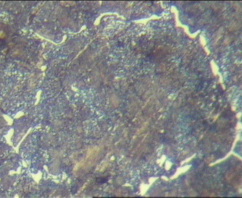

是保温20分钟
T12钢750℃空冷HRC19
T12钢750℃空冷HRC19

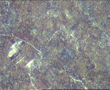

T12钢800℃空冷 HRC28
T12钢800℃空冷 HRC28

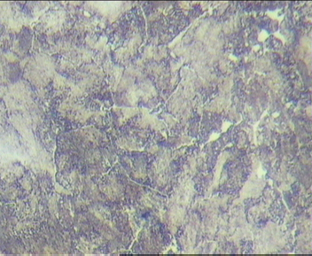

T12钢850℃空冷HRC28
T12钢850℃空冷HRC28

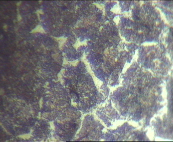

T12钢900℃空冷HRC35
T12钢900℃空冷HRC35

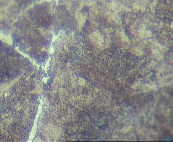

T12钢950℃空冷HRC34
T12钢950℃空冷HRC34

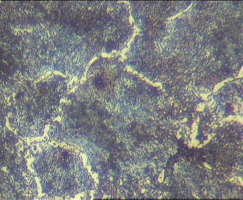

T12钢 1000℃ 空冷HRC32
T12钢 1000℃ 空冷HRC32

网状碳化物,如果是锻件,应是终锻温度偏高,锻后缓冷析出的,不明白你的保温20分钟是啥意思?
发表于 2010-3-25 08:24:17 | 显示全部楼层
看图片是严重的碳化物网状,必须正火消除。将工艺说明白,

发表于 2010-4-6 10:15:56 | 显示全部楼层
网状碳化物很明显,楼主没有达到正火的目的,而且晶粒也很粗大
发表于 2010-4-6 10:40:14 | 显示全部楼层
好象是晶粒粗大,碳化物沿晶界析出,白色碳化物呈网状。加热温度高,冷却又慢,需用正火消除。  图片没说明放大倍数。
